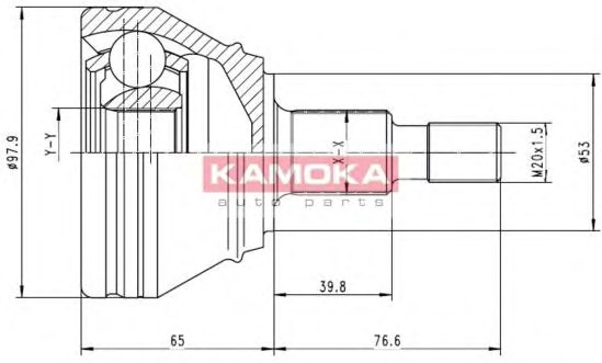

Nou... Het avontuur begon met de homokineten van de VR6-as.
Golf_VR6_aandrijfassen
Omdat de assen toch niet uitkomen, is alleen de homokineet interessant.
Onderdeelnummer 357498099E of 357498099EX
Dan kijk je op de sites van Autodoc en Niparts
(niet te verwarren met Nipparts, dat is een merk van onderdelen voor (vooral) de Jappen)
Op de twee sites vind je veel eigenschappen die je dan een beetje met elkaar vergelijkt, en ook met de spullen die je zelf hebt, want de VR6-spullen hebben wij gewoon op de auto en kunnen bijvoorbeeld de tanden tellen en allemaal afmetingen meten.
En voor je het weet, heb je dit:
Daarna hebben wij een beetje zitten meten en kwamen tot de conclusie dat qua lengte een van de achterassen van Golf 4 4motion zou kunnen passen.

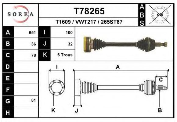

4motion_aandrijfassen_achter
Onderdeelnummers:
1J0501203B(X) en 1J0501204B(X)
1J0501203B en 1J0501204B
Die van 651mm leek prettig!

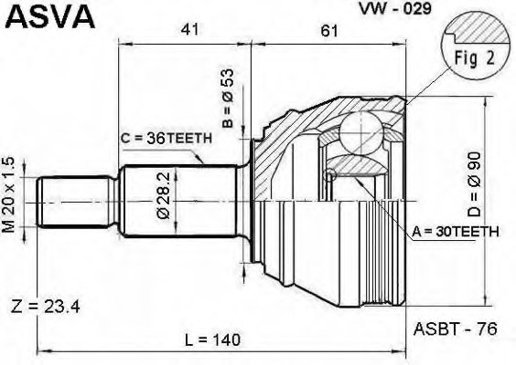

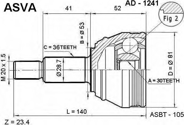

Homokineet opzoeken:
1J0498099A
En dan blijkt dat "waarschijnlijk" ten eerste zo een 4motion-as in de naaf van de VR6 past, en ten tweede zou de VR6 homokineet, die groter is, ook op de as passen.
Dit plan werd geprobeerd, maar de bakzijdehomokineten kwamen akelig dicht bij de keerringen van het differentieel van de Teslamotor. Te dichtbij om er nog iets moois van te maken.
Jammer van het geld en de moeite, maar het levert ervaring op, en ervaring is onbetaalbaar.

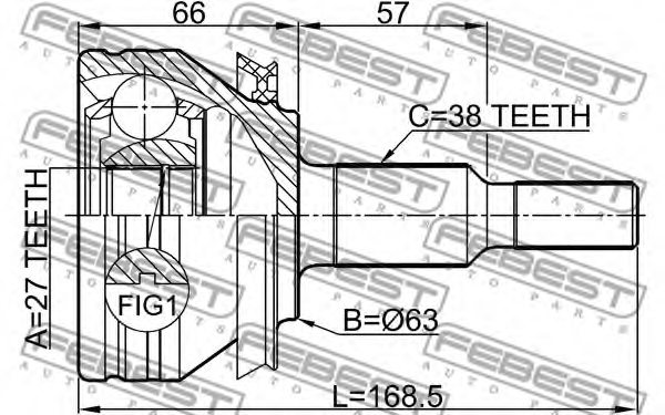

Toen kwam ik ergens ineens de info tegen dat er een grotere homokineet bestaat die óók in de VR6-naaf zou kunnen passen...
Daar_zo
1J0407311R
27 binnentanden geeft extra kansen op andere assen...
zo_een_as
met_zo_een_homokineet
En dan vier je feest, bestel je spullen, en wat blijkt... Beter kijken is altijd goed. Zie verhaal van Jarno...
