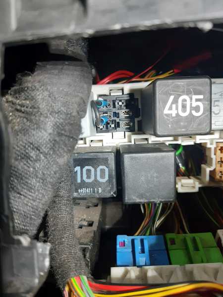

Na wat zoeken en meten toch de oplossing gevonden.
De achterruitverwarming van de 3L werkt weer.
Mijn Lupo is van 2002 het type met de AYZ motor en de kleinere ecu.
Waarschijnlijk zit er dus ergens verschil in bepaalde bouwjaren want overal op internet vind je relais plaats 9 de ruitverwarming.
Die van mij dus niet:
Onder relais 405 is pos. 9 en daar zou een relais 53 moeten zitten maar die zit er niet.
Dus ook niks om door te verbinden

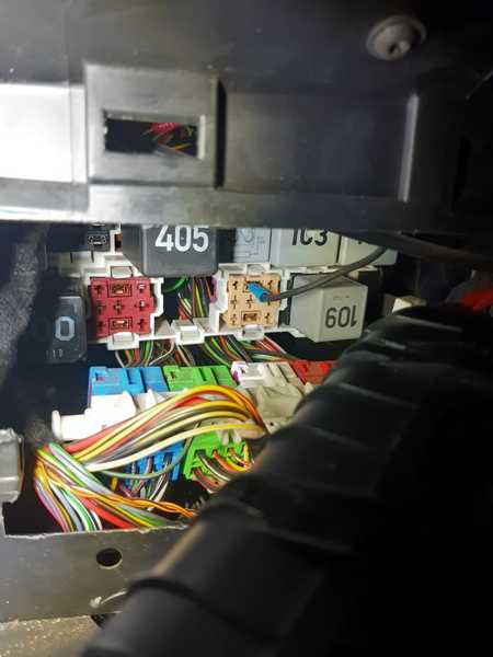

Ik heb het uiteindelijk opgelost door de schakelaar uit het middenconsole te halen en ben de zwarte en blauwe draad op gaan zoeken in de zekeringen kast. Er moest een relais zitten die aangestuurd werd door de ecu want het werkte voorheen ook.
Net zo lang wezen piepen tot ik de juiste plaats van het relais gevonden had. Rotklusje, want je kan er niet zo mooi bij..
Zit bij mijn auto dus op plek 2 naast het startrelais, even provisorisch doorverbonden om te testen:

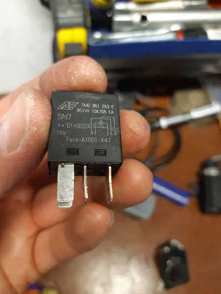

Het relais:
