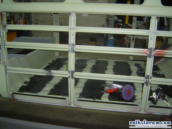

2K lijm van 3M is een mooi spulletje ,we hebben de zijpanelen en de bodem van de bus van mijn vader er ook mee ingelijmd.
De verbinding is vele male sterker omdat je een verbinding krijgt over de gehele lengte en niet zoals bij puntlassen om de 5 cm.
Je hebt ook geen kale plekken meer die je normaal tussen de lassen hebt,dus geen roest meer.
Ik denk alleen niet dat je over een verbinding moet gaan plamuren,dan zal de plamuur breken vanwege spannings verschil bij temperatuur verschillen tussen de beide metalen die je verlijmd.
Een kitnaadje vangt dit wel op.
Verder super mooi busje en ga vooral zo door zal zeker een stoer busje worden.

Ik weet niet of je dit ook weet ,maar die paarse Scotch schijven laten een kunstof laagje achter als je iets kaal slijpt,je moet dit dus altijd effe na schuren,vertelde een 3M vertegenwoordiger laatst tegen me.
