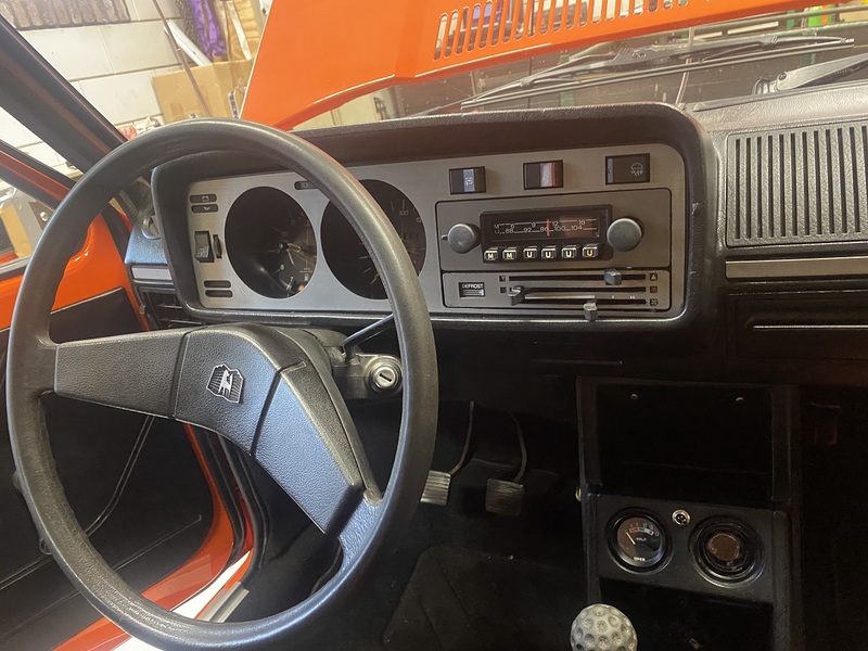

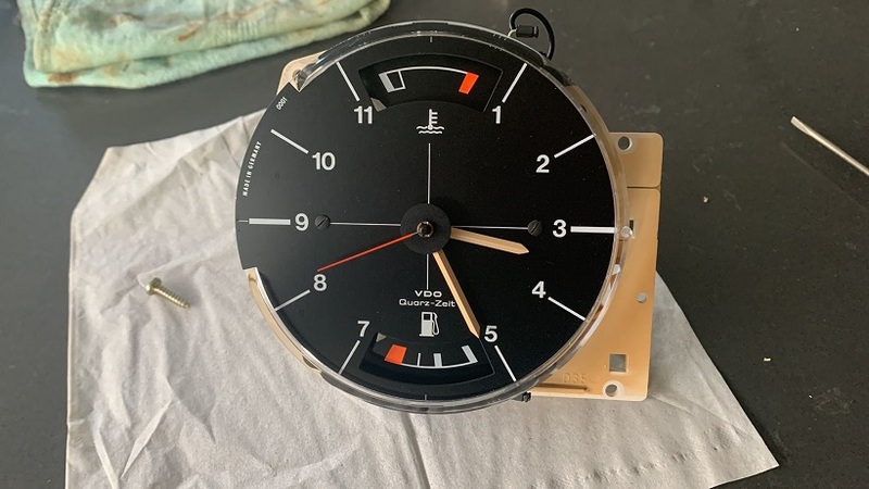

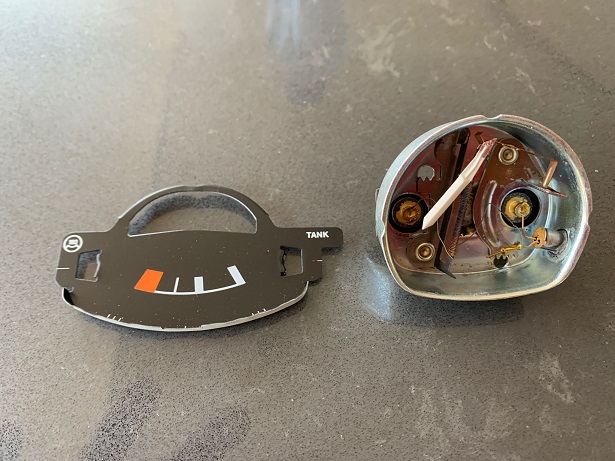

Heb een compleet nieuwe dashboard gemonteerd en nu werkt de koelvloeistof temperatuur wel maar de klok nog steeds niet.
Ook als ik de klok gewoon op de werkbank test doet hij het ook niet. Zowel mijn eigen als de nieuwe niet.
Bijgaand een foto van de achterkant.
Nu zit er wel wat electronica in de klok zelf naast allemaal kleine tandwieltjes en asjes maar dat is allemaal zo fragiel en klein om open te halen ik ben bang dat het spul niet heel blijft als ik dat allemaal open haal.
Ik hoop dat iemand nog tips heeft want heb geen idee wat het probleem kan zijn dat de klok niet loopt.

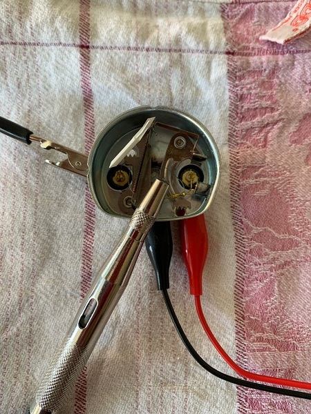

Het probleem met de klok is opgelost. Een helpend forumlid heeft mij geholpen en deze klokt gerepareerd. Het bleek inderdaad dat er electronica defect was in de klok zelf. Ook de temperatuurmeter was defect dus deze is ook gelijk gerepareerd.
Bijgaand de foto's van de reparatie. (alle credits naar het helpend forumlid welke dit kosteloos heeft gerepareerd voor mij)
En weer heel in elkaar.

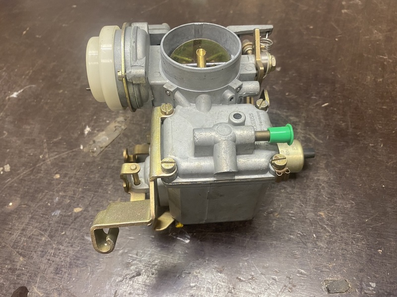

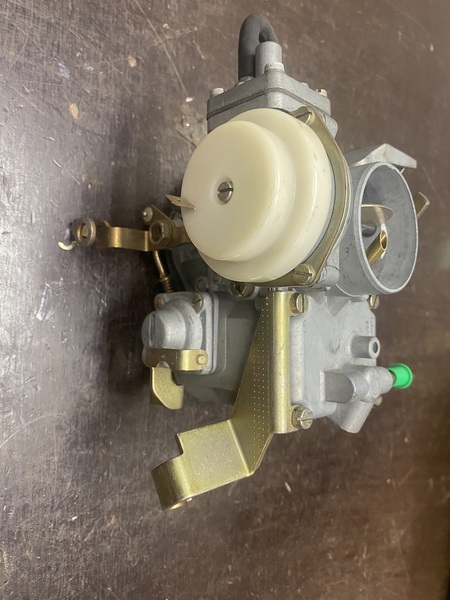

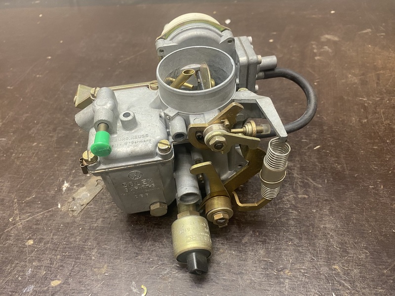

Ook had ik een probleem met mijn carburateur. Deze lekte bij de gasklepas en hierdoor trok deze ook valse lucht aan wat resulteerde dat ik de carb niet goed kon afstellen.
Ik heb geprobeerd de oude carb te repareren dmv messing busjes welke in de bestaande gaten geperst moesten worden. Het probleem is dat de boring super precies moet en helaas is dit niet gelukt. Aan 1 kant was de lekkage verholpen maar aan de kant van de gaskabel lekte deze nog steeds.
Aangezien ik geen risico wilde lopen met lekkende benzine ben ik toevallig tegen een NOS carburateur aangelopen in Belgie. Na het monteren hiervan en het afstellen van de carburateur liep de motor pefect en pakt goed op. Probleem opgelost.
Hierbij de foto's van de nieuwe originele carburateur. Het is een 34PICT5 maar daar zijn onderling ook nog weer heel veel verschillen in. Dus niet elke 34PICT5 SOLEX carb is plug & play. Gelukkig was deze dat wel.
