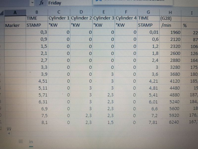

Weer wat verder gekomen de afgelopen weken,
Koelvloeistof blijft nu netjes op temperatuur. Fans beginnen te blazen bij 96 graden en werken hem dan terug naar 92 graden. De snelle functie van de fans is nog geen een keer aan gegaan, zal wellicht aan het weer liggen. Dat ga ik even in de gaten houden, of die bij warmer weer ook aan gaan.

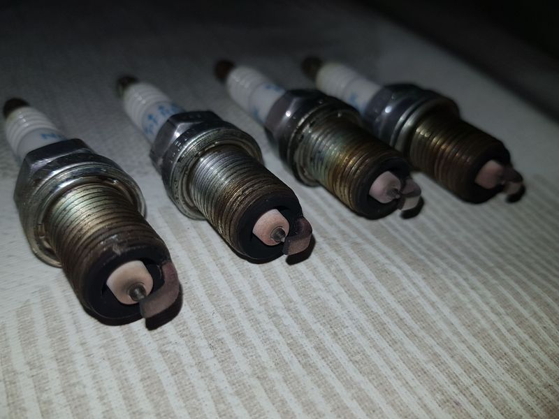

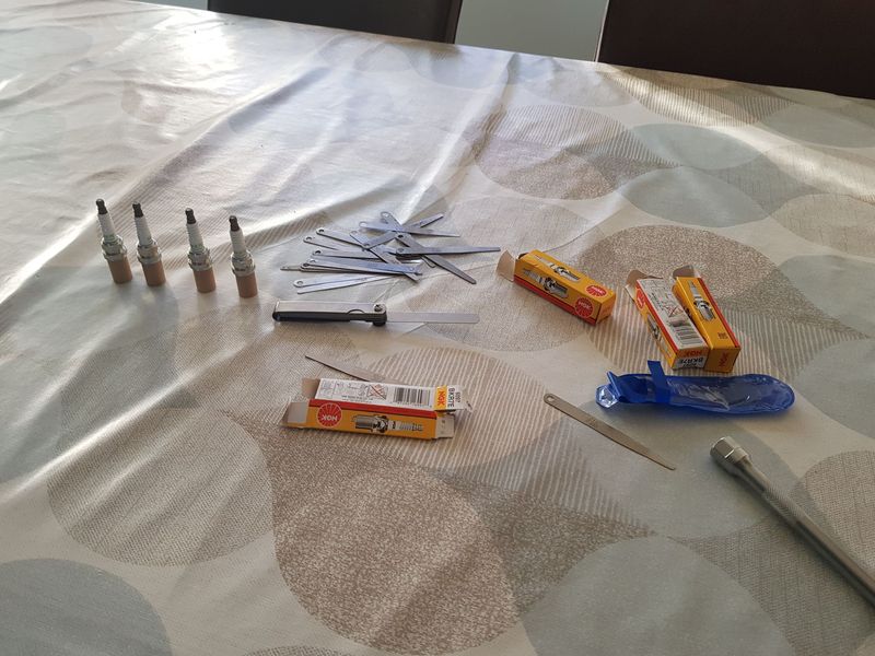

Nadat dit allemaal goed leek, heb ik de bougies vervangen voor NGK BKR7E's in plaats van de Iridium long life bougies waar ik op reed. Dit schijnt een betere bougie te zijn voor de 1.8T. Gelijk ook even op 0.7mm afgesteld.

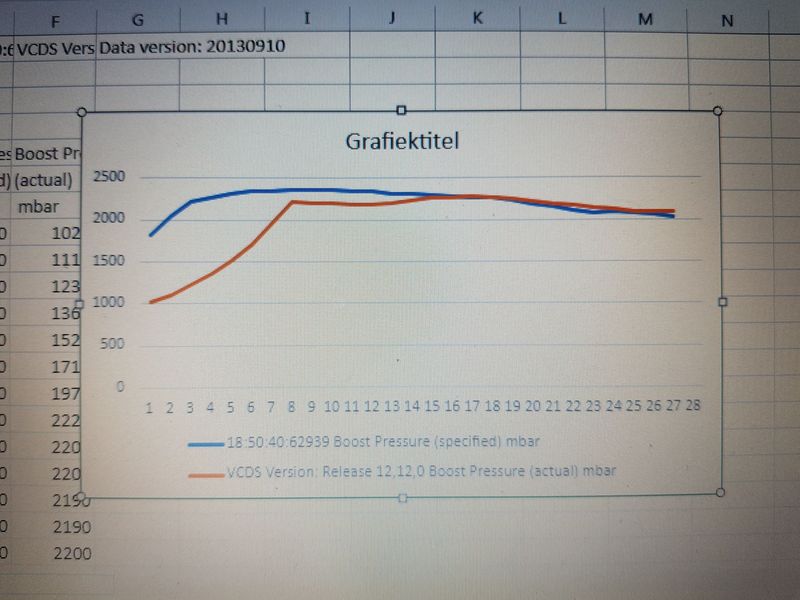

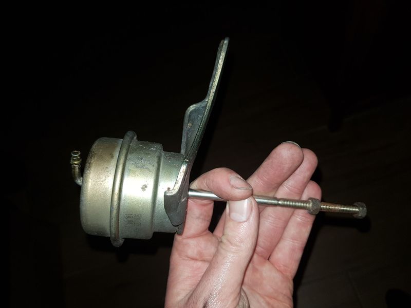

Daarna ook de wastegate actuator afgesteld, een volle omwenteling verder en toen kregen we al wat positievere logs
Dit is de beste log die ik tot nu toe gehad heb.
Op het eind van de powerband merkte ik echt wel een verschil. En de computer vroeg nu ook ineens om 2490mbar in plaats van max 2400mbar.
Ook de klopsensoren even gelogd om te kijken of dat allemaal goed ging:

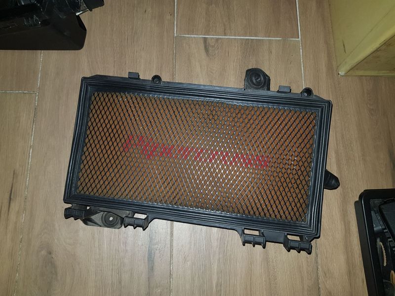

Het Pipercross luchtfilter zit er al in sinds ik de auto gekocht heb en heb m nog nooit schoongemaakt.. dus dat ook gelijk maar even gedaan. Gelukkig is het een 'droog' filter dus hoef ik hem niet te oliën.
Het moertje van de wastegate nog een halve slag opgeschoven en toen weer gaan loggen.. maar toen merkte ik wat dalen en de auto hield een beetje in, dus ik was ervan overtuigd dat ik een lek had ergens. Aangezien ik het thuis een aantal keer los gehad heb en geen lucht heb om het systeem op lekken te testen moest het even wachten.
Ondertussen nog even gekeken of ik iets kon zien op de ECU, het is sowieso een ECU van een Audi TT. En ik was benieuwd of er wat op stond van de tune.. maar helaas. Wel weer wat anders tegen gekomen waar ik niet zo blij van werd:
Maargoed, dat is nu niet het belangrijkste. Het eerste wat ik tegen kwam was een draadje van de N249 Solenoid die gebroken was. Dus foutcode en de auto liep daardoor vast ook niet 100%.

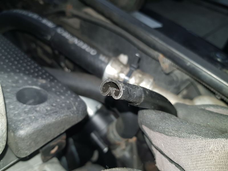

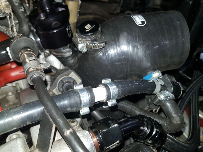

Ik heb het complete systeem nagelopen op lekkages en op gevoelige plekken de draaiklemmen veranderd naar 2 oor klemmen omdat deze beter hun werk doen. Ook heb ik de slang die van de DV naar de Chargepipe loopt vernieuwd, deze had een beginnende scheur en lekte vaak door het moeilijk vastzetten.
Ook nog een lekkage bij het EVAP systeem opgelost. Dat gaat er ook vanaf zodra ik eraan toen kom, veel te veel potentiële lekkages.

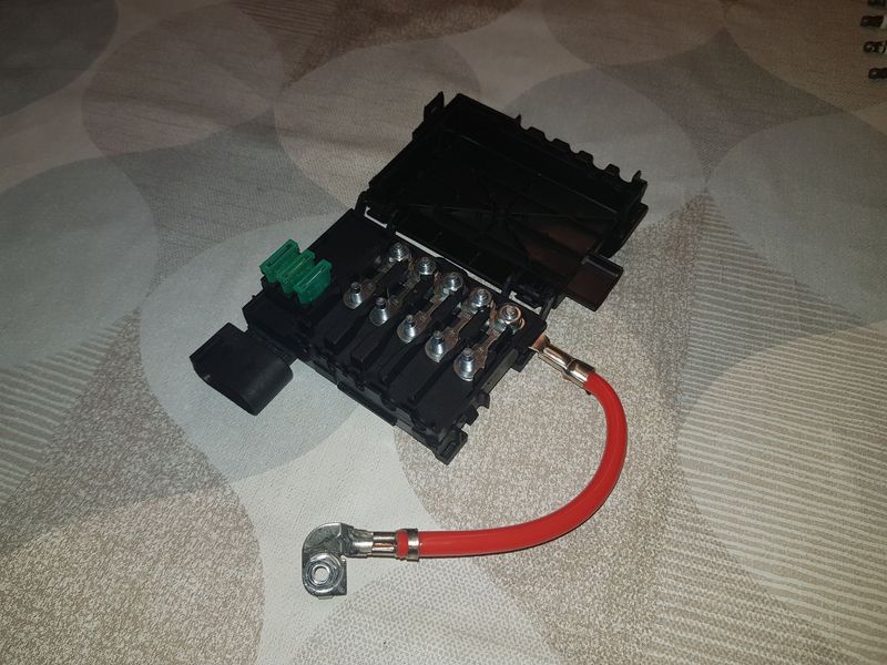

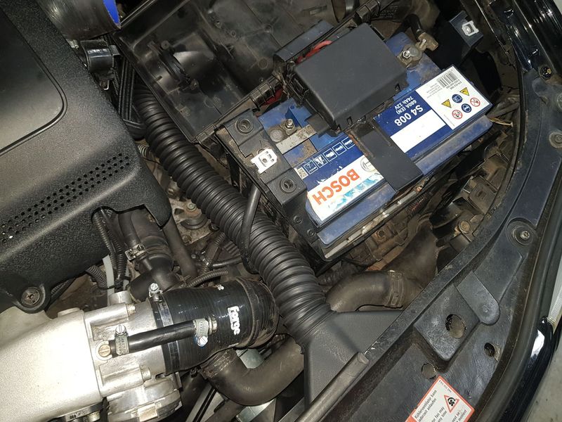

Zekeringkastje gaat er ook nieuw op. Ik moet alleen nog even een accu beugel zien te vinden waar hij oppast.

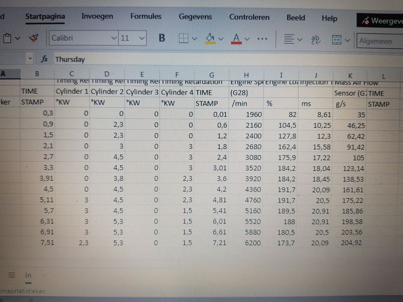

Nu heb ik vandaag weer gelogd en nu kreeg ik slechtere resultaten. Hij vraagt ineens weer om 0.1 bar minder. Na alles wat ik gedaan heb
Ik heb het idee dat er nog iets loopt te f*cken waardoor het nu nog niet goed is.. we gaan gewoon door.
Ik heb ook de gasklep opnieuw ingeleerd en daarna vroeg de auto bij stationair toerental ineens al 0.1 bar minder, maar ondanks dat de gasklep al aan gaf dat de adapt. Waarde ok was heb ik hem opnieuw ingeleerd.. misschien dat het daar iets mee temaken zou kunnen hebben.
Waardes van de klopsensoren is ook oke..
Nu maar weer even brainstormen wat de volgende stap is?

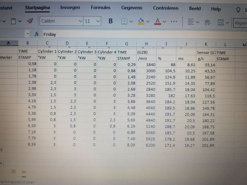

Weer iets verder...

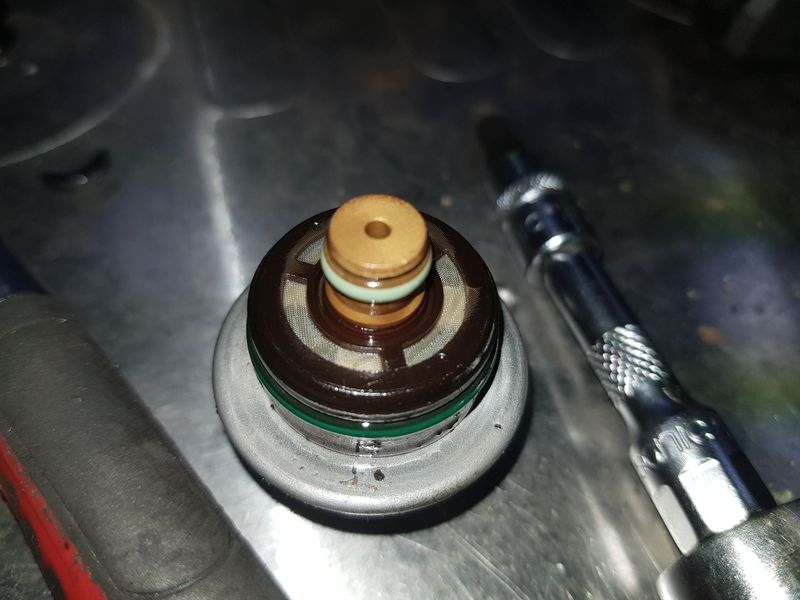

Brandstofdrukregelaar gecontroleerd, geen lekkage en het zeefje is ook schoon.

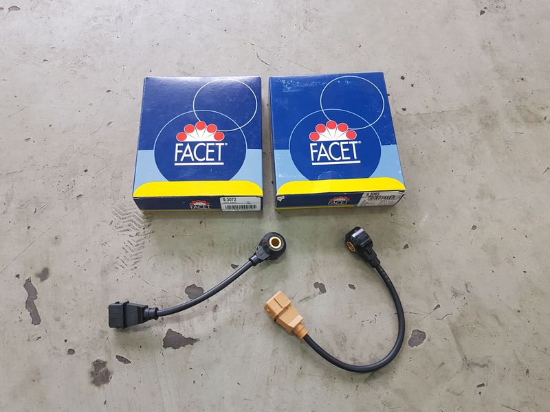

Volgende stap, ik ontdekte dat een van de klopsensoren een aardige beschadiging had dus die ook even vervangen
Maar.. opnieuw geen effect. Toen kwamen we tot de ontdekking dat de injectoren op de max zitten. (20m/s) dit zou eigenlijk niet mogen kunnen met het huidige vermogen/setup.
Dus iets is er mis met de injectoren of de brandstoftoevoer. Dus eerst maar de brandstofdruk gemeten met de manometer
Brandstofdruk was ook allemaal prima dus daar kan het ook niet aan liggen.
Nu is de volgende stap dus injectoren testen, schoonmaken en een Compressietest doen om uit te sluiten dat het eventueel zuigerveren o.i.d. zouden kunnen zijn.
Meest recente logjes van de klopsensoren en turbodruk

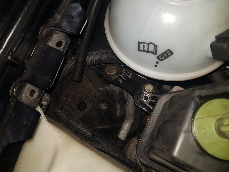

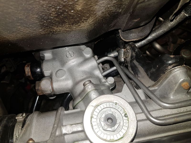

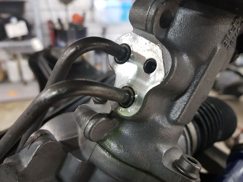

Verder was de stuurbekrachtiging toch weer ergens gaan lekken, ik ben er nogsteeds niet achter waar het nu precies door kwam. maar heb het stuurhuis er weer even onderuit gehaald, nieuwe o-ringen erop en tot nu toe is ie dicht dus we gaan het zien.

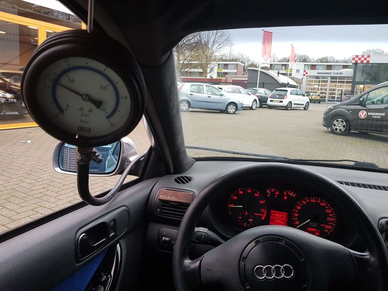

Weet je zeker dat de brandstofdruk goed is? Bekende upgrade is van 3 bar pomp en rail naar 4 bar van o.a. S3, terwijl dat op de manometer niet gehaald wordt (geen idee hoe dat werkt met constante / piek druk)

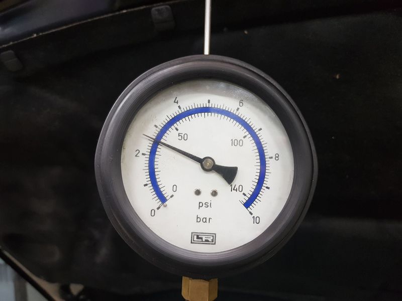

@ Viperwin dat klopt inderdaad maar de S3 haalde op de manometer gewoon 4,3Bar bij vollast. Dus dat is gewoon prima.
Gisteren nog even een Compressietest gedaan:
Ronde 1
Cilinder 1: 13 bar (185psi)
Cilinder 2: 11,5 bar (160psi)
Cilinder 3: 11,5 bar (160-165psi)
Cilinder 4: 12,5 bar (180psi)
Ronde 2
Cilinder 1: 12,5 bar (180psi)
Cilinder 2: 11 bar (155psi)
Cilinder 3: 11 bar (155psi)
Cilinder 4: 13 bar (185psi)
Ronde 3
Cilinder 3: 11,5 bar (160psi)
Cilinder 4: 13 bar* (185psi)
De regel voor deze motoren is eigenlijk dat ze tussen de 10 en 13 bar moeten zitten. Dat zitten ze eigenlijk allemaal ruim. Wel zijn cilinder 2 en 3 iets minder als de rest maar nog ruim binnen de tolerantie.
Ik zie her en der wel wat dingen over dat cilinders binnen 10% van elkaar zouden moeten zitten en daar vallen ze af en toe net buiten, maar hier is ook niet iedereen het helemaal over eens. Ik denk ook dat het redelijk te verwaarlozen is omdat er veel dingen zijn die daar invloed op kunnen hebben.
Ik denk persoonlijk ook omdat het verschil niet ver buiten die 10% valt het ook wel te verwaarlozen is. Opvallend is wel dat de cilinders wel dichter bij elkaar liggen als ze op dezelfde cilinderslag liggen.

Die compressietest moet ik toch nog even op terugkomen. Het was de eerste keer dat ik een compressietest gedaan heb en dat was achteraf toch niet helemaal een succes. Ik had 15min. Gereden, injectoren losgekoppeld en de gasklep open bij het testen.
De dag erna heb ik 40min. Gereden, gasklep eraf gehaald, zekering van de brandstofpomp eruit gehaald, alle aansluitingen extra goed gecontroleerd en een Powerpack/Booster op de accu gezet en toen kreeg ik deze waardes:
Ronde 1 10 seconden
Cilinder 1: 13,5bar 190psi
Cilinder 2: 13 bar 180psi
Cilinder 3: 13,5 bar 190psi
Cilinder 4: 13,5 bar 195psi~
Ronde 2 7x starten
Cilinder 1: 13,5 bar 190psi
Cilinder 2: 13 bar 185 psi
Ronde 3 10 sec
Cilinder 2: 13 bar 185psi
Cilinder 4: 14 bar 200psi
Dat zijn toch wel betere waardes. Dus nu kan ik daar gerust gesteld over zijn en op naar het volgende. Met wat checken, loggen enz. Blijft er niet heel veel over buiten injectoren.

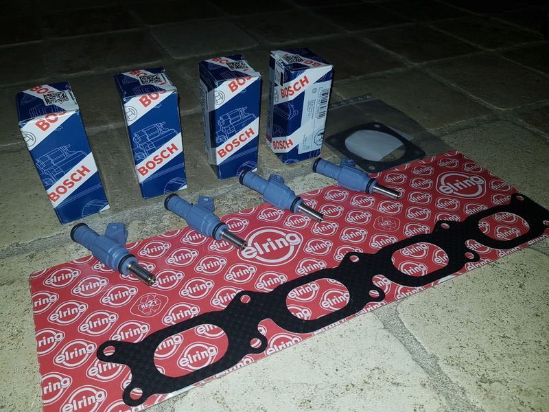

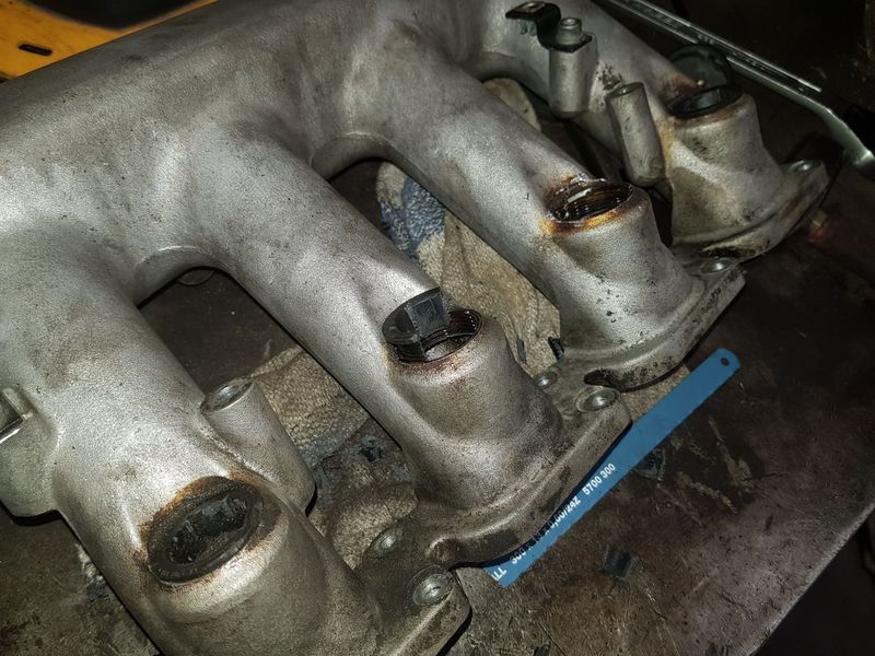

Dus ondanks dat het me een rib uit mn lijf kost heb ik nieuwe 386cc injectoren besteld. Ik heb eigenlijk geen zin om te dealen met schoonmaken, ultrasoonreinigen enz. En dan zijn het nogsteeds (vermoedelijk) 22 jaar oude injectoren.
Dus, nieuwe zittingen, rubbers, injectoren, en inlaatspuitstukpakking en dan hoop ik dat ik eindelijk de actuator goed af kan stellen en op t volle vermogen kan draaien.

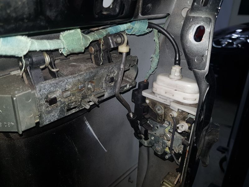

Overigens rechts het deurslot vervangen, die van mij beginnen erg lui te worden (niet goed sluiten bij kouder weer, bijrijders kant wilde zelfs nog wel eens open schieten tijdens het rijden).
Links moet nog, maar afgelopen week is het raammechanisme gesneuveld aan de bestuurderskant dus dat kan dan mooi in een keer.

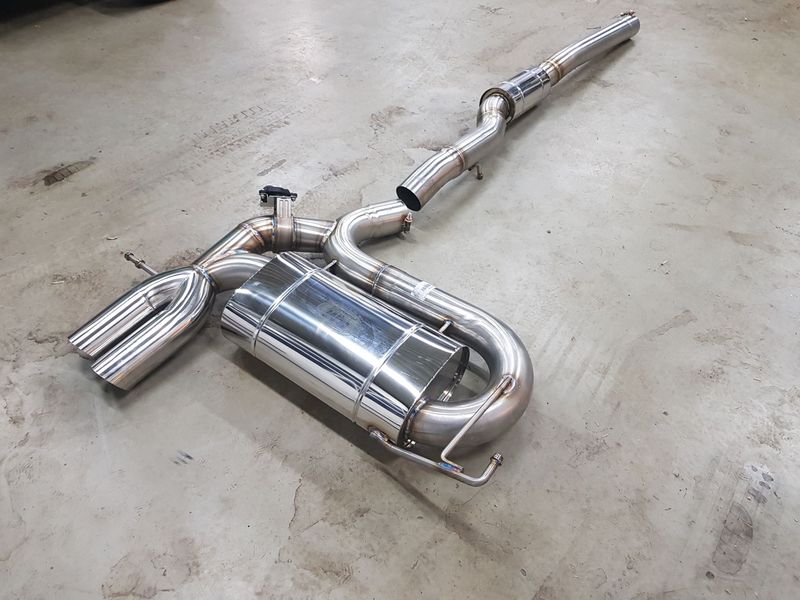

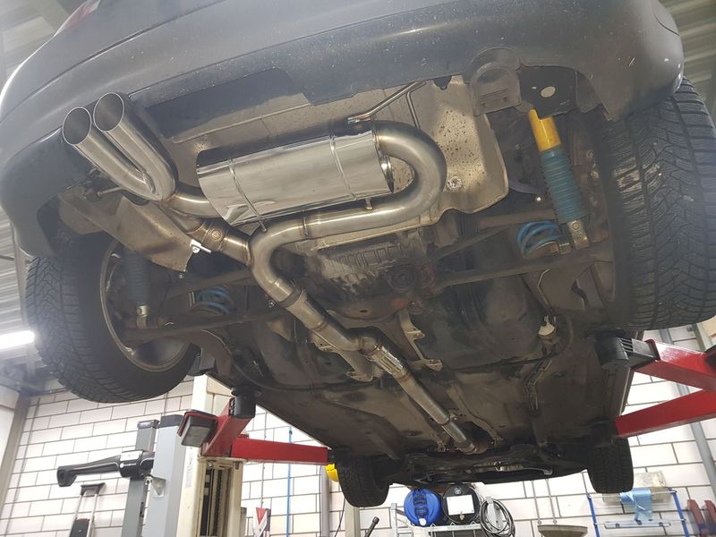

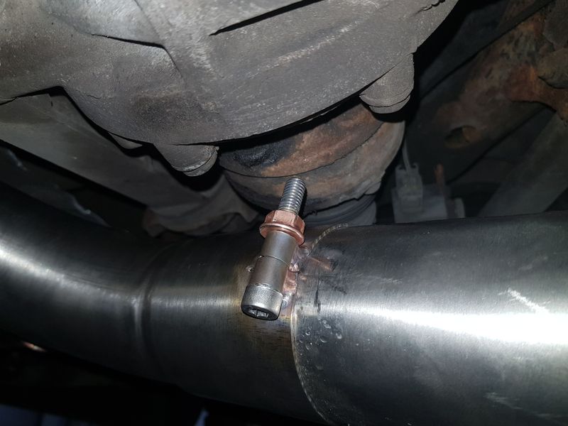

Vandeweek heb ik de uitlaat gemonteerd, zeer mooie kwaliteit. Alleen was ik niet zo te spreken over de uitlaatklemmen (bleven lekken) dus die heb ik aangepast naar de normale klemmen.
Injectoren zijn ook binnen, ik ga gelijk ook maar de gasklephuispakking doen, inlaatspruitstukpakking en de injector hulzen.

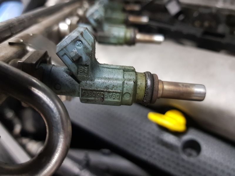

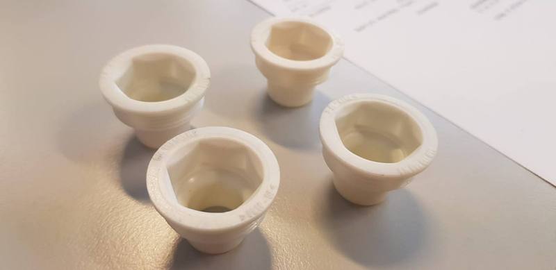

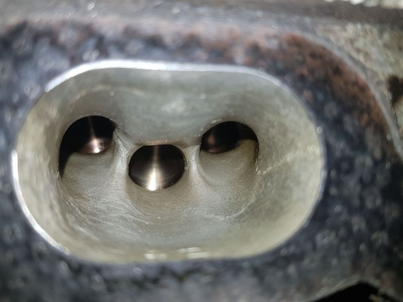

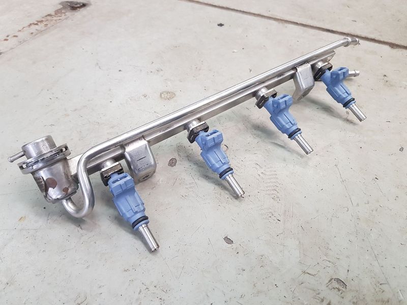

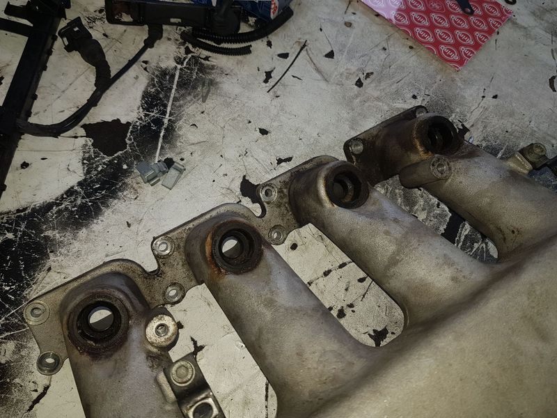

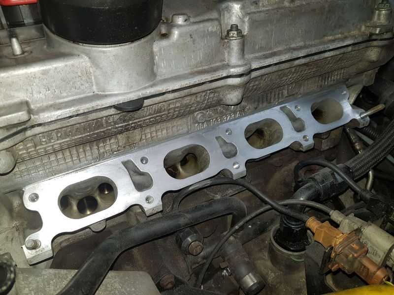

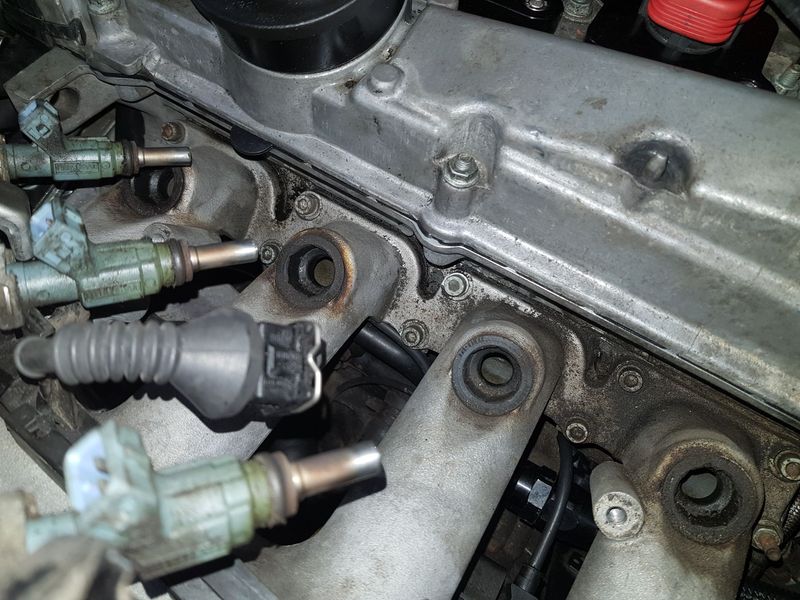

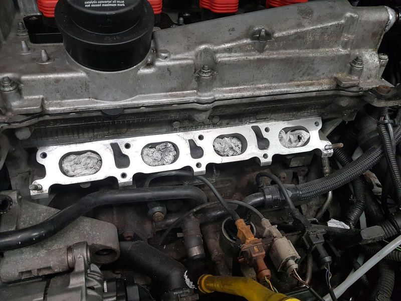

Nou, vandaag de injectoren e.d. vervangen. Kleppen en inlaatkanalen zien er allemaal nog erg fris uit:
De injectorzittingen vervangen was geen overbodige luxe. Zo bros als ze maar zijn kunnen na 22 jaar. Wel was het een ramp om ze er helemaal uit te krijgen aangezien ze erin gelijmd zaten. Maar na flink schoonmaken zaten de nieuwe er zo weer in.
Alles mooi schoon gemaakt:
Het verschil tussen de nieuwe en oude injector is goed te zien😂
En alles weer in elkaar:

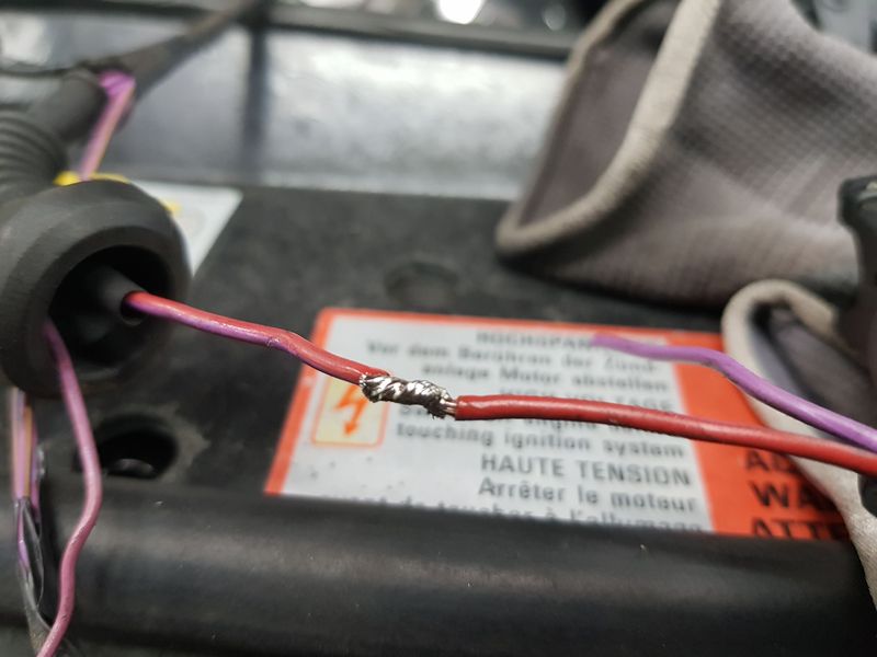

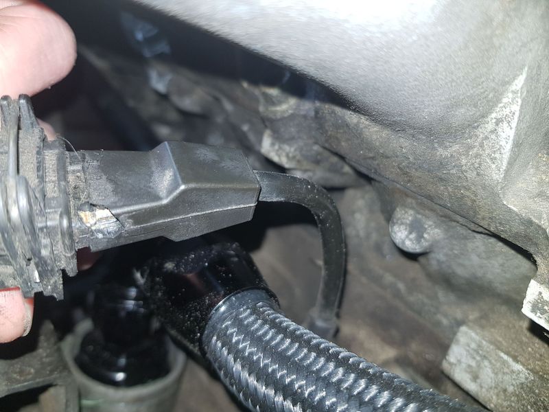

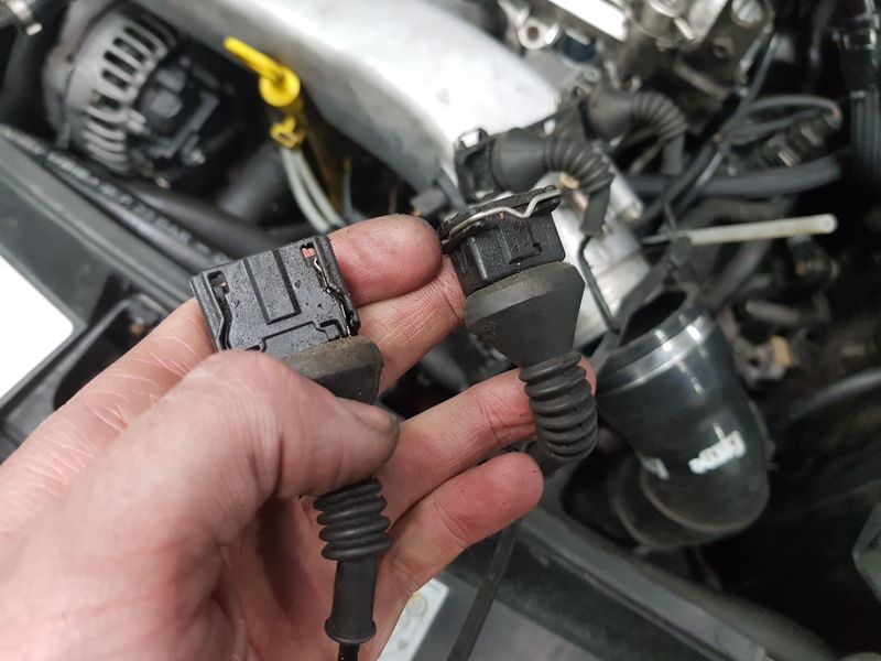

Ik denk dat er ooit een stekker gebroken is, want er zat op een injector een totaal ander soort stekker. Dus op de sloop even een andere gehaald en die eraan gesoldeerd;

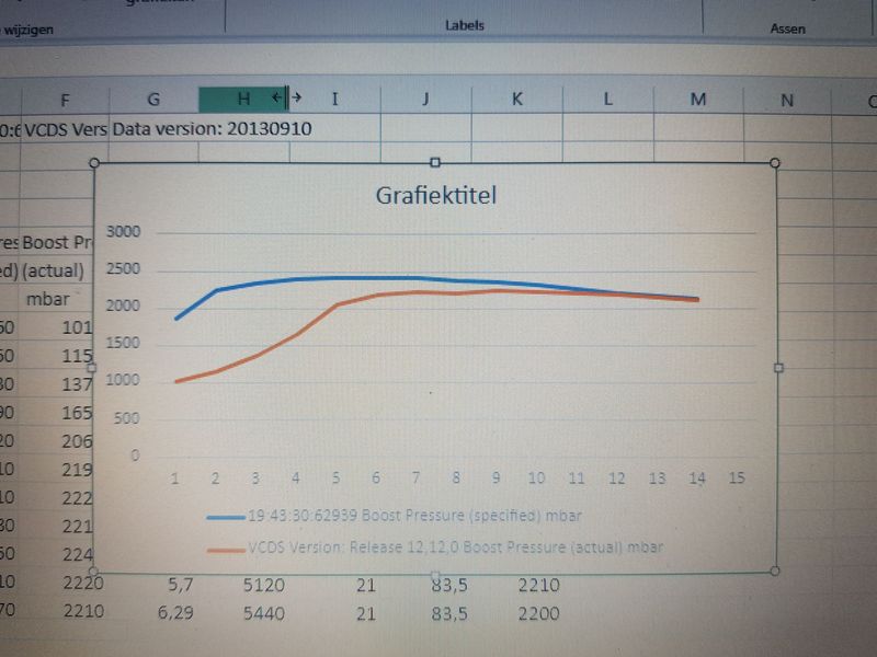

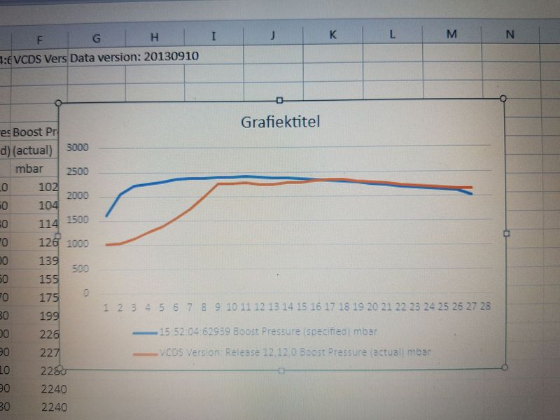

En na wat rijden en loggen ziet het er al een stuk beter uit!
De waardes zijn nog geen nul helaas, maar al wel een stuk lager als voorheen.

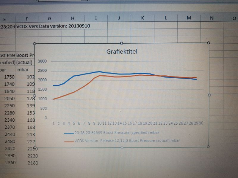

De turbodruk ziet er ook een stuk beter uit nu:
Ik moet nog even kijken waarom hij toch nog wat KW blijft registreren. Het schijnt dat dit soms ook gewoon normaal is, maar het is toch wel iets om nog even in te duiken. Maar eerst ga ik de preload op de actuator eens wat hoger zetten om te kijken of ik de oranje lijn iets dichter bij de blauwe lijn kan krijgen.

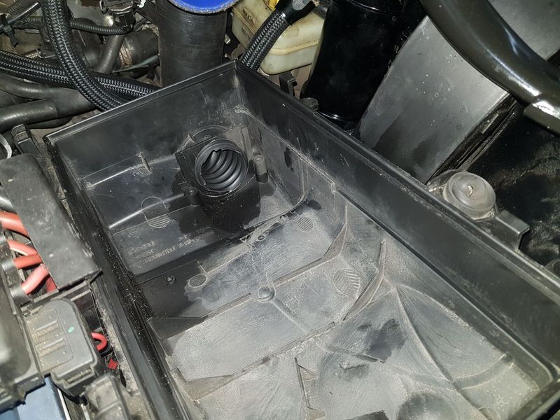

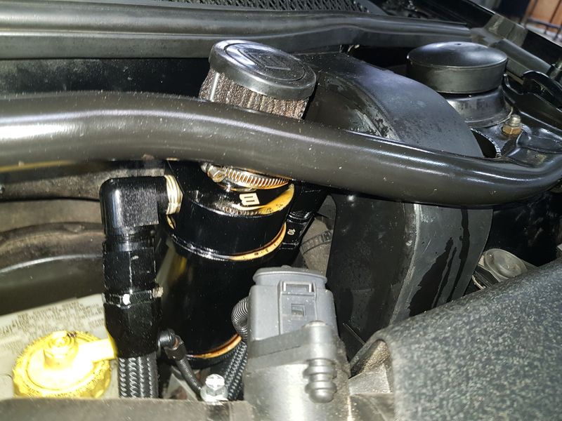

Wat ik echt niet begrijp is dat mijn catchcan weer een soort van over lijkt te stromen. Dit is nu al de 2e keer in een korte tijd dat alles eromheen vol zit. En het oleipeil is nu correct. Zou dit met de weersomstandigheden temaken kunnen hebben misschien?

Ondertussen is het zo dat de turbodruk erg in de buurt komt van de gevraagde druk nu. Echter gingen de Klopsensoren wel weer steeds meer registreren dus iets is er nog niet helemaal goed. Vervolgens heb ik de inlaattemp. Sensor en de Brandstofdrukregelaar vervangen en ik denk toch duidelijk verschil te merken. Dit moet ik wel nog even controleren met loggen, dat was niet gelukt met de sneeuw nu
Wel kreeg ik te horen dat je blijkbaar je gevraagde druk niet af mag stellen door aan de wastegateactuator te draaien en dat dat alleen softwarematig mag. Nu is het in dit geval denk ik wel een ander verhaal aangezien hij getuned is op een standaard actuator en dit een geupgrade actuator is.
Zolang alles klopt en ik geen pieken krijg in de turbodruk etc. Vind ik het wel prima, de auto rijd wel zo als een zonnetje nu. Het verschil is echt dag en nacht.

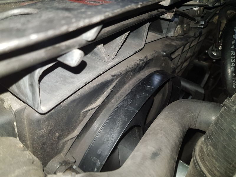

De klep in de uitlaat is ondertussen ook aangesloten. Hij klinkt erg gaaf, zal er binnenkort wel eens een filmpje van posten.
Ik heb ook recent de EVAP/N80 delete uitgevoerd. Dat was de enige die ik nog moest doen, toch fijn om weer even wat potentiele vacuumlekkages te kunnen elimineren.

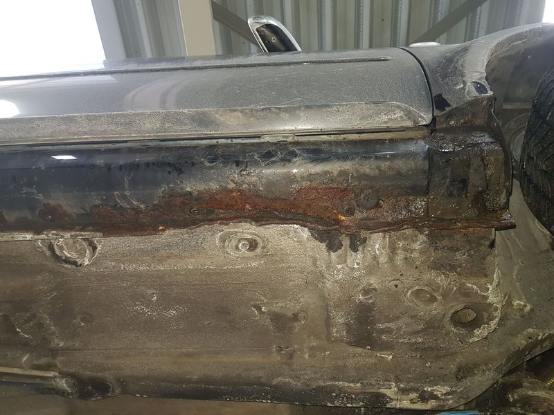

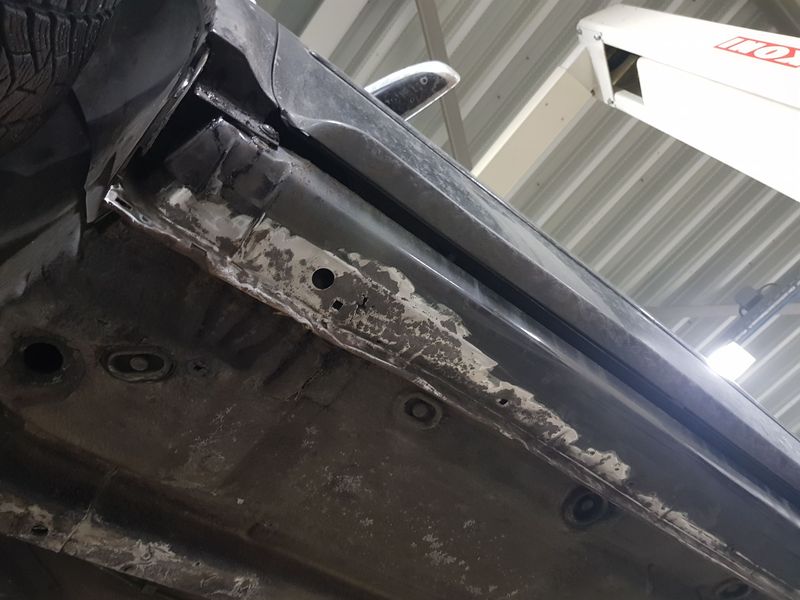

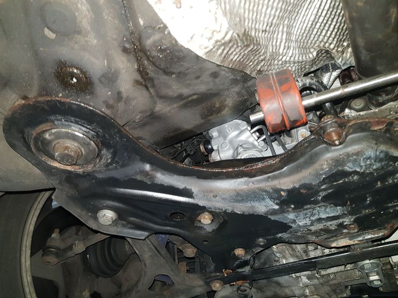

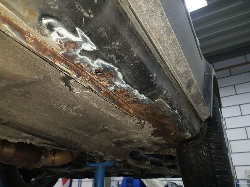

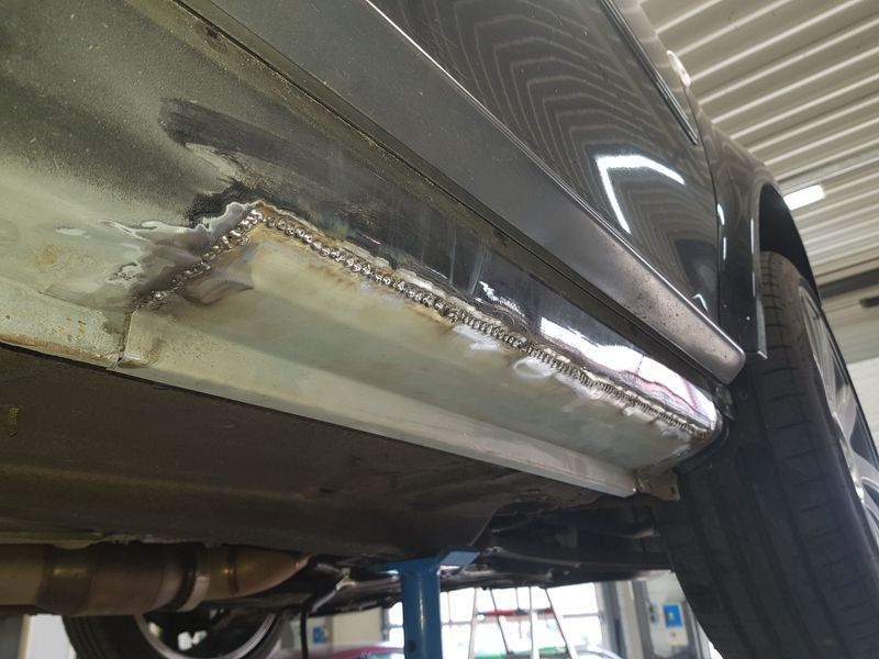

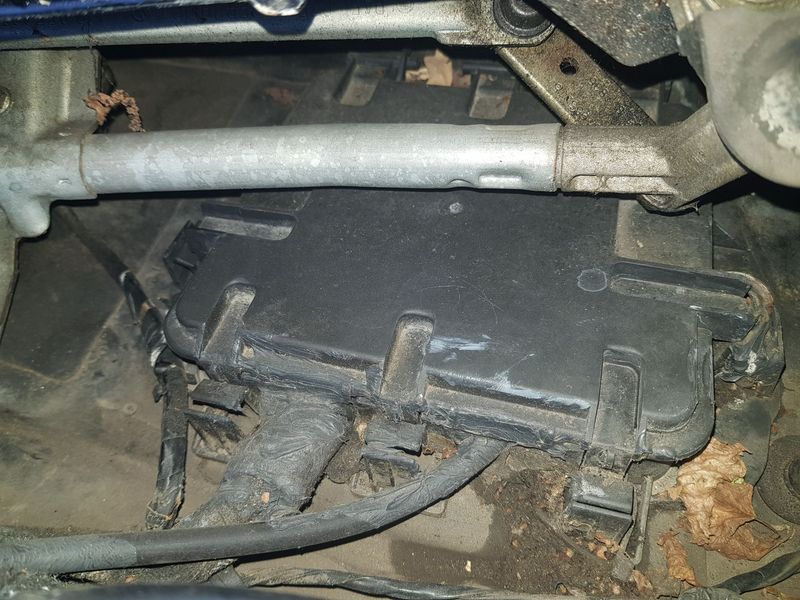

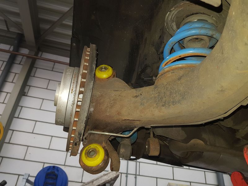

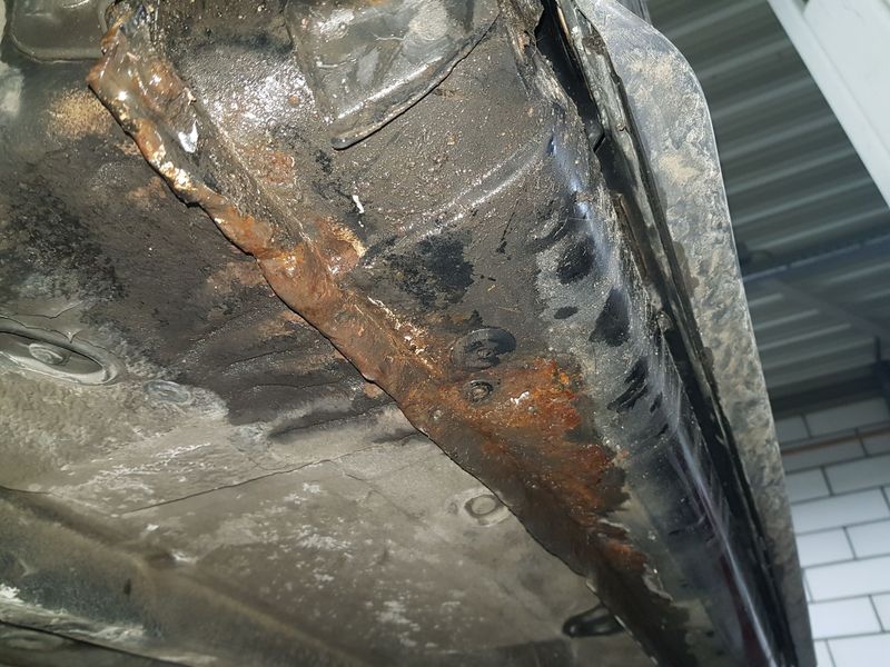

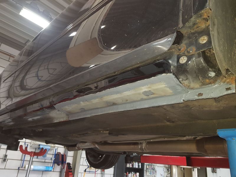

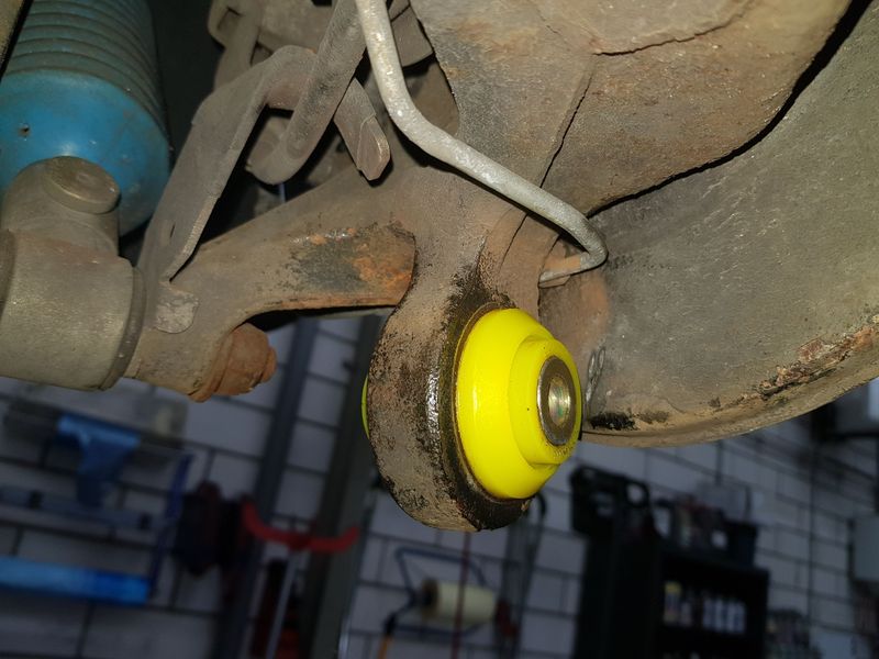

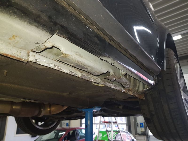

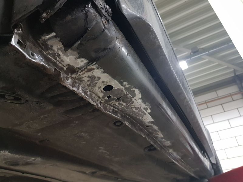

Helaas ook nog wat slechter nieuws, ik las op internet dat de S3 nog een vaak vergeten plek heeft waar roest ontstaat, onder de sideskirts. Dit kun je eigenlijk niet makkelijk zien.

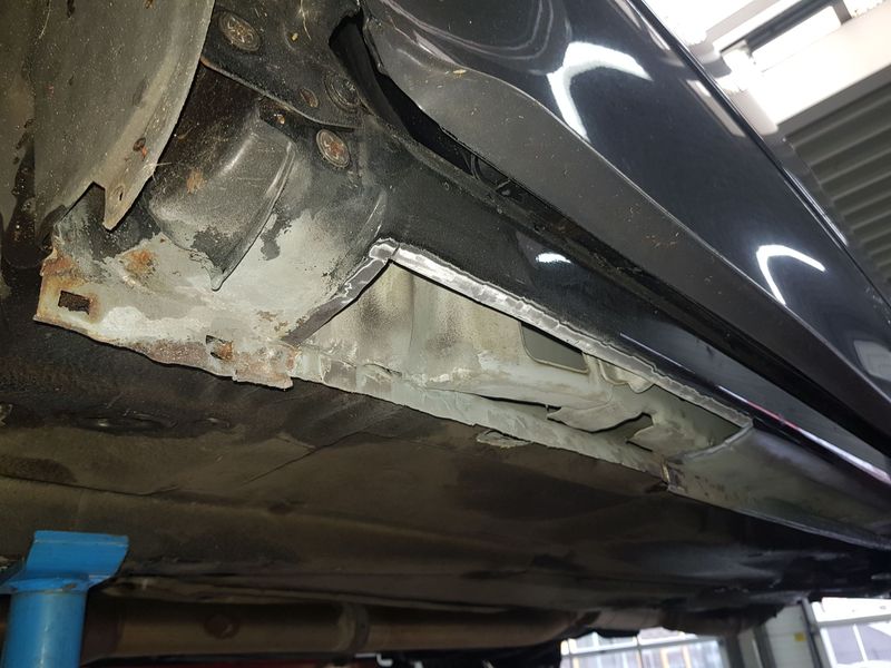

Dus ik heb ze er maar even af gehaald om te kijken en jawel hoor, ik moet de hulptroepen (ons pap) maar weer even inhuren voor wat las(t)werk😂
Gelukkig was ik er optijd bij en is niet alles volledig weggerot, maar ik had er geen jaar meer mee moeten wachten. De sideskirts worden netjes gespoten (de rechtse heb ik een nieuw deel voor want die is al een lange tijd afgebroken) en de koker zal weer voorzien worden van Bitak, wax enz.
En de rechterkant, die was nog wel even een stuk erger:

Goeie genade, dat een volledig (!) verzinkte 8L zo croky kan zijn aan de dorpels 😳
Rij zelf al sinds 10 jaar als dagelijkse auto een 8L (een normale, dus geen S3) van '99 het ganse jaar door, maar bij die van mij is niks, nada, noppes van roest aan de dorpels. En bepaald vaak gepoetst wordt die wagen van mij ook niet...
Originally Posted by heinz74
  #376
Old 25-02-2021, 15:20
wessel97's Avatar
wessel97 wessel97 is offline
Join Date: Jun 2013
Posts: 1,661
Haha dat ze verzonken zijn is leuk, maar de S3 staat bekend om het roesten op zowel de dorpels als op de daklijsten, deuren, voorschermen en achterschermen🤣

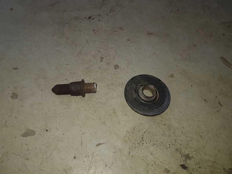

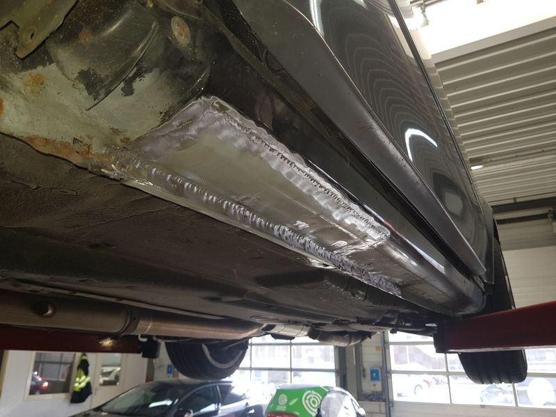

Zo stukje verder alweer.. of een stap terug, weet niet goed hoe ik het moet zien want het stuurhuis lekt nogsteeds en heb ik er vabdaag voor de 3e keer onderuit gehaald.. zucht
Uiteraard brak er iets af in het subframe, een blindklinkmoer van de brace tussen het subframe.
Op etka geven ze aan dat hij los te krijgen is dus op hoop van zege. Dan nog opzoek naar iemand die een M10 Blindklinkmoer tang heeft.. lol dat wordt pas de echte uitdaging denk ik.
Anyway, ons pap heeft de 2 kokers af. Nu nog even in de wax en bitak zetten en dan kan ik er weer een lange tijd mee vooruit
De zijskirts zelf liggen bij de spuiter dus die verwacht ik binnenkort ook weer terug.
Overigens achter ook de rubbers van de reactiearmen vervangen door PU exemplaren van Strongflex. Ik ben erg te spreken over de service en kwaliteit moet ik zeggen.
As we speak zijn er ook 4 verstelbare reactiearmen onderweg voor achter zodat ik eindelijk de camber eens fatsoenlijk af kan stellen. De auto zoekt nogal op de snelweg en ik denk dat dat hierdoor komt.
Ook heb ik de inlaat aangepast, er is mij verteld dat dit best wel gunstig is voor de airflow aangezien de originele opening eigenlijk niet voldoende is.
Ik heb dus de onderkant van het luchtfilter van een diesel gepakt. Hier zit een extra aansluiting op die goed te gebruiken is voor een extra inlaatslang.
En een luchthapper voor achter de grille. Bij de 150pk versies zit hier de aanvoerbuis op aangesloten van de inlaat, maar bij de S3 is dat i.v.m. de intercooler niet mogelijk. Met wat passen en meten werkt dit prima
Overigens ook een gebruikte OEM turbodruk actuator aabgeschaft. Ik was eigenwijs en wilde de Forge actuator werkend maken, maar dit is gewoon geen optie zonder de auto te laten tunen.
