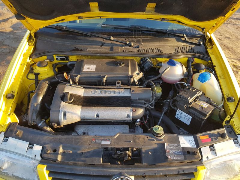

Het betreft een '98 er 1.4-16V AFH. Een motor die niet heel erg veel voorkomt, maaarr.. wat ik heb begrepen is dat dit een van de beste motoren is in de 6n.
Dit is in de basis een 8 klepper 1.4 onderblok met een heel goed flowende 16v kop erop. Of terwijl, geen kantelzuigende, koelsysteem vast vriezende, carter ontluchting verstopte 6n2 k*t motor.
101PK ten opzichte van de 50pk die ik nu heb met de potentie van 120/130pk wat ik meer dan genoeg vind in deze auto.
Het plan is om er ter zijner tijd wat leuke nokkenassen in te leggen met een spruitstuk en wellicht ITB's. Maar eerst de motor maar eens overhangen. Omdat dit rotorontsteking is, is het niet erg moeilijk. In principe heb ik alleen de kabelboom, ECU, motor en bak nodig en de remmerij.

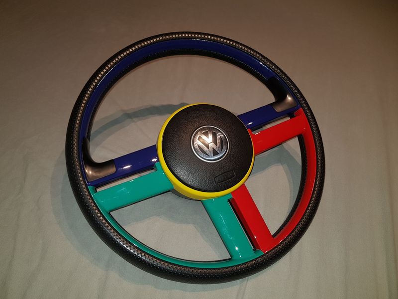

Verder heb ik afgelopen winter mn eigen harlekijn stuur gefabriceerd met behulp van de spuiter. Ik ben niet zon fan van de benetton sturen dus dit vond ik veel gaver

Coole update, mooi om te zien dat er ook zo'n lekker geel interieur in zit.
En mooi idee van de stuurwiel.

Mooie upgrade
Erg cool om te zien dat je het harlekin thema tot aan het kleinste detail doortrekt

Leuke update! En super gaaf stuur zo!!

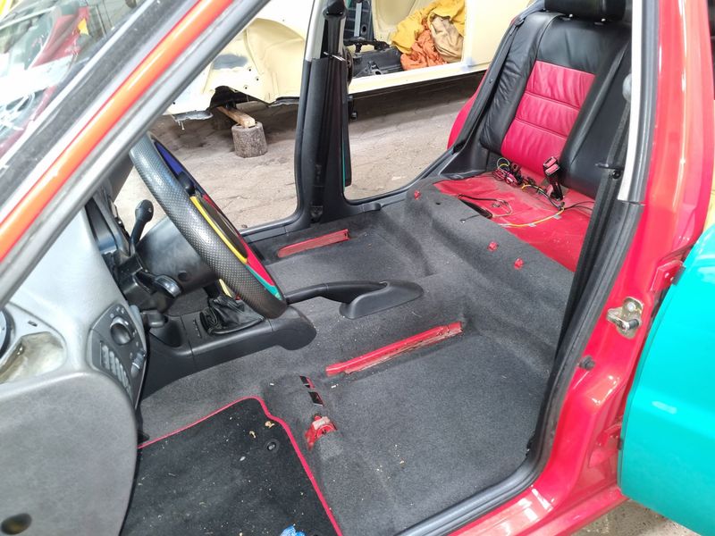

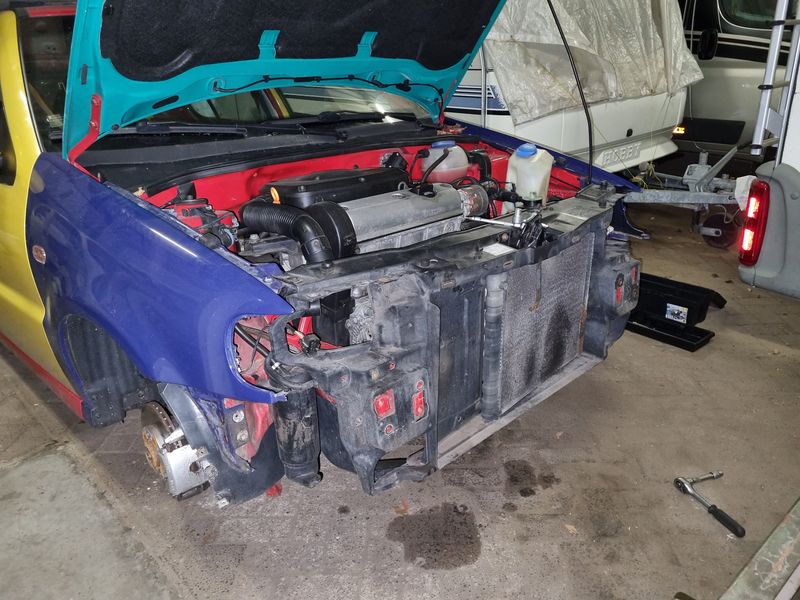

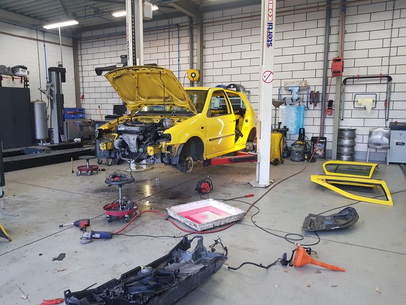

Zo, polo heeft even op een lager pitje gestaan maar nu moeten we er dan toch echt aan gaan geloven.

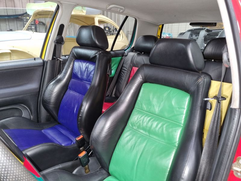

Overigens is er de afgelopen tijd wel vanalles gedaan, stoelen zijn deels opnieuw bekleed en in de auto gemonteerd. Ook op classic parts nieuwe plastic kappen besteld, alleen is de bijrijdersstoel in hoogte verstelbaar en die kap hadden ze niet. na een zoektocht van 4 maanden nogsteeds geen kunnen vinden maar ik blijf hoop houden.
Voor zaten de gekleurde deurpanelen nog niet op, aangezien deze uit een polo komen met elektrische ramen. En ik geen gaten wilde boren in de panelen als ik nu toch elektrische ramen over ga zetten van de gele polo.

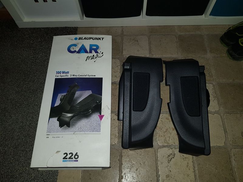

Ook heb ik eindelijk een manier gevonden om achter speakers te monteren. Heb lang moeten zoeken maar uiteindelijk iemand in frankrijk gevonden die een setje blaupunkt speaker houders had liggen voor de polo 6n. Heeft me wel een rib uit mn lijf gekost maarja, kreeg het verder gewoon niet gevonden.😂

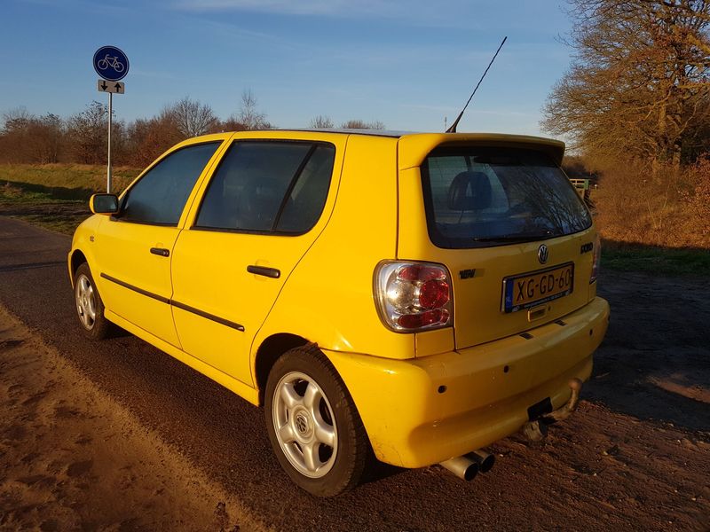

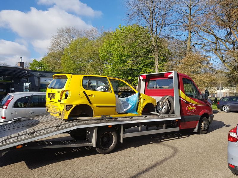

De gele polo is een tijdje geleden naar de begraafplaats vertrokken. Ding was niet verrassend rot of beginnend rot precies op alle plekken waar de mijne doorgerot was destijds.
Het leuke is wel dat ik de auto gekocht had voor €700, alles eraf gehaald heb wat ik nodig heb en De rest verkocht heb voor €615. Of terwijl het blok, en alles wat ik nodig had kost me nu €85. I love it when a plan comes together
Dus... nu de challenge. De complete kabelboom, zekeringkast, centrale deurvergrendeling, elektrische ramen, bedrading tot aan de kentekenverlichting moet omgezet worden. Dit omdat het bij de facelift 6n zo is dat de kabelboom een geheel is ten opzichte van verschillende delen bij de pré facelift.
De grootste uitdaging (voor mij) wordt om de abs in de facelift draadboom te verwerken aangezien dit er bij de gele polo niet op zat. Dus dit wordt nog even een gepuzzel.
Het belangrijkste is nu even dat alles weer werkend wordt. Alle andere dingen die erbij horen (remmerij, uitlaat etc.) Komt later wel. Over de uitlaat gesproken, welk merk is een aanrader? Ik wil hem onzichtbaar houden dus geen remus troep a.u.b. ik zat te kijken naar een friedrichs, of power/supersprint maar krijg geen goed beeld van hoe dat eruit ziet.

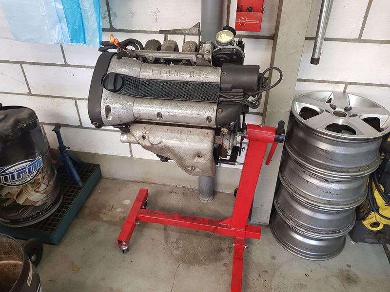

Overigens twijfel ik ook nog even wat de motor zelf betreft. Ik laat hem sowieso voorlopig stock. Geen ITB geen carbs, geen turbo of nokkenassen. Dat bekijk ik later.
Waar ik wel over twijfel is wat ik het beste kan doen met opfrissen. Ik ga sowieso alle pakkingen, oliepomp, Driem etc vervangen. Alleen is het zo dat vermoedelijk de klepseals vergaan zijn. Het zouden in theorie ook zuigerveren kunnen zijn maar hij doet het vooral na even stationair draaien. Maargoed, compressie is goed op alle 4 cilinders.

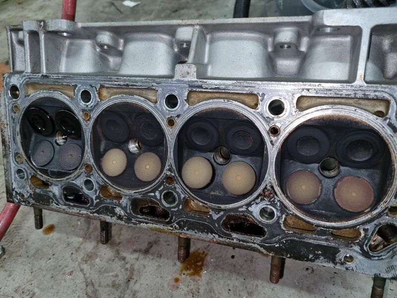

Ik zit nu dus in dubio. Vervang ik de klepseals zo, samen met de klepstoters want er tikken er een paar met koude motor. Of trek ik de kop eraf en laat ik die even nalopen bij de revisie.. maar op dat punt zou je bijna zeggen doe het onderblok dan ook. Waarvan ik twijfel of ik dat zelf zou kunnen of moet laten doen. Ik kan ook de klepseals doen en zeggen ik zie wel. Maar als het daarna nog niet goed is kan het blok er weer uit.
Ik zie wel wat vervuiling in de kop als ik de vuldop eraf haal dus het ziet eruit dat er niet altijd even goed mee om gegaan is.
Veel vragen nog om een beslissing over te maken maar ik doe het stap voor stap

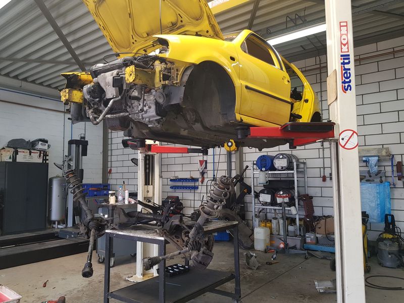

Ik ben in ieder geval dit weekend begonnen met alles eruit te halen
Wordt vervolgd....

Ik zou het bij klepseals en stoters houden. Als je dan al vreemde dingen tegen komt onder het klepdeksel (ingelopen nokkenassen, kilo's aan black sludge e.d.) kun je altijd nog overgaan tot volledige revisie.
Die speakers achterin zijn best wel zeldzaam bij mijn weten. Leuke aanvulling!

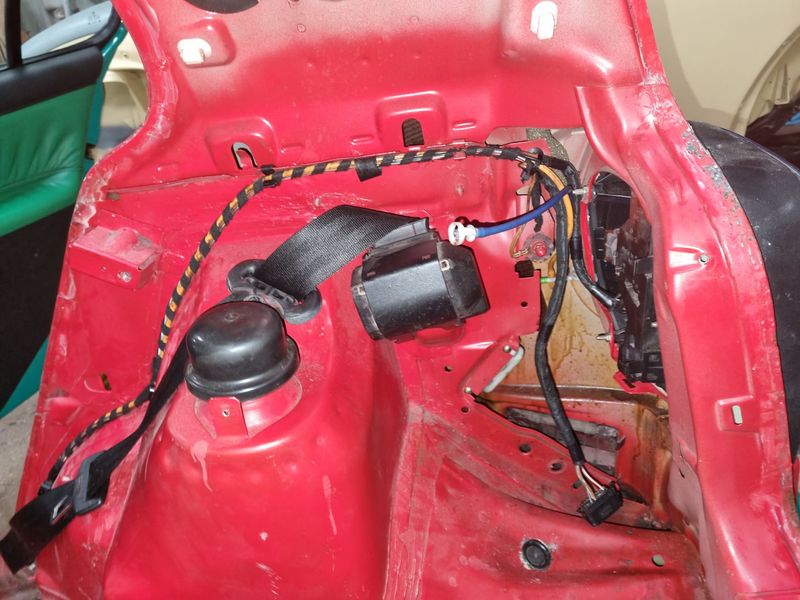

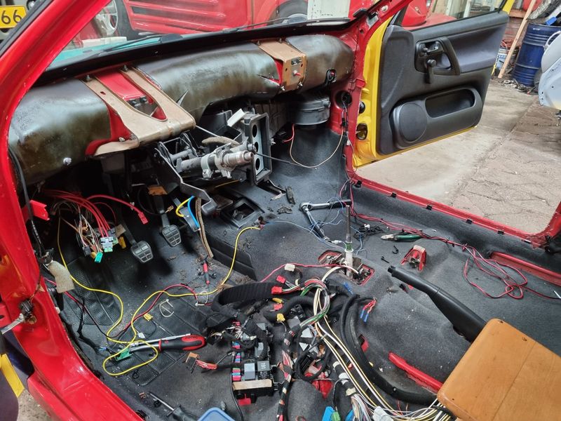

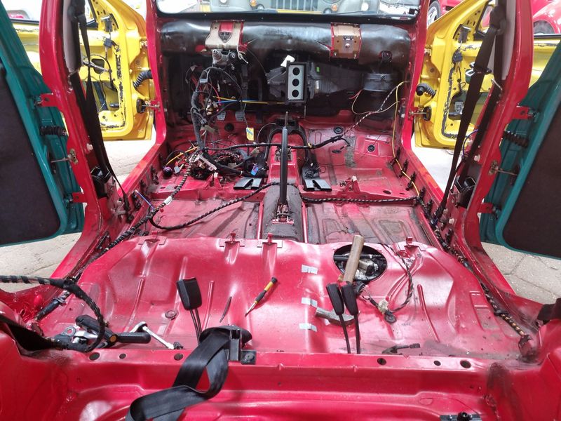

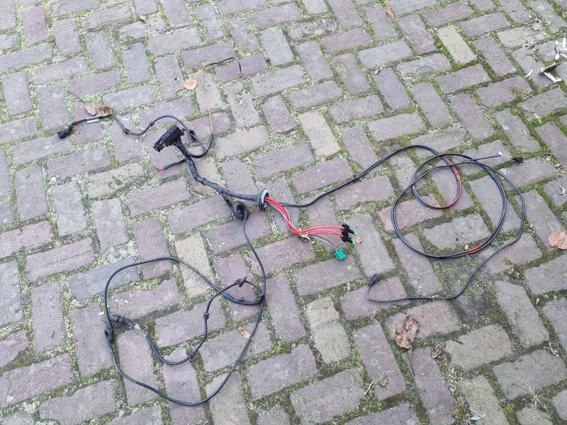

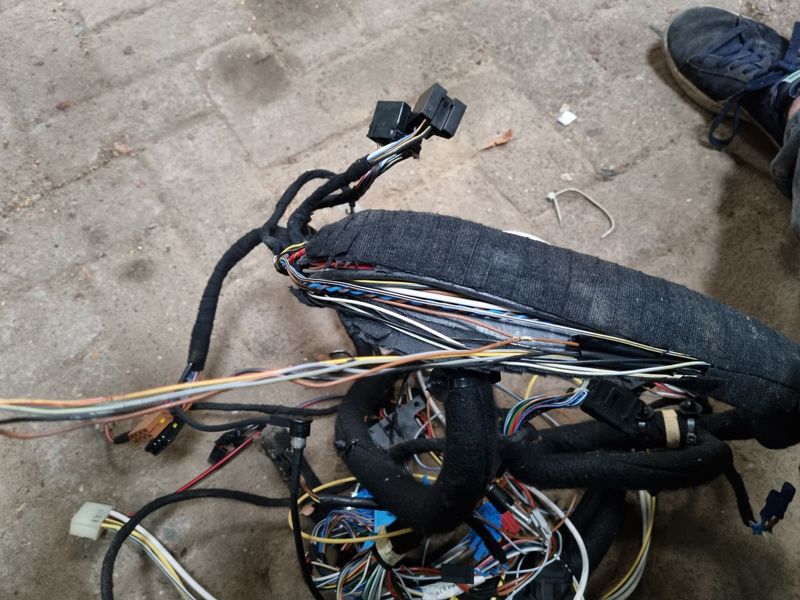

Vandaag weer wat verder gegaan, complete kabelboom is nu uit het interieur. Samen met het tapijt, matten etc.
Ben er ook achter gekomen dat de stekkers van de abs sensoren achter los zijn van de rest van de kabelboom dus dat is wel ideaal. Het lijkt erop dat het vrij makkelijk is om het in de nieuwe kabelboom te integreren

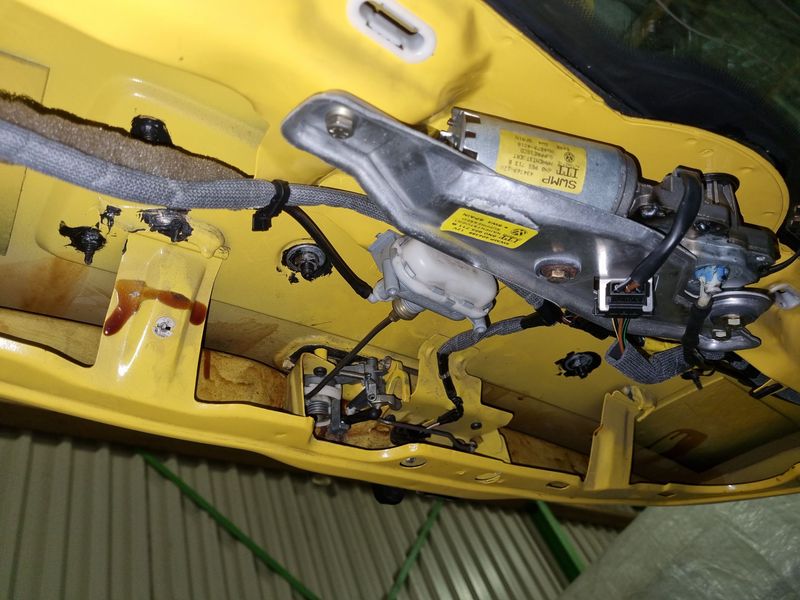

Ik ben maar gelijk begonnen met een van de rotste stukken van de kabelboom, de achterklep. Alles zit er nu in, nieuw slot, CV kabels slangen en potje, ging buiten het trekken van de kabels allemaal redelijk makkelijk.
Vandeweek hoop ik alle deuren te doen. Zodat dat allemaal af is. Dan verder aan de rest van de boom.

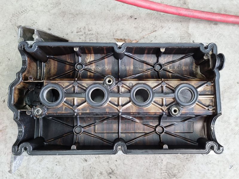

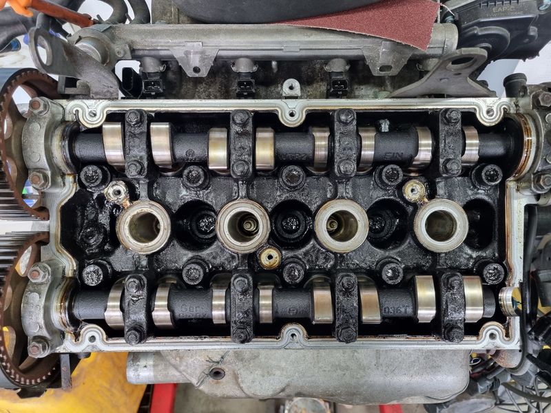

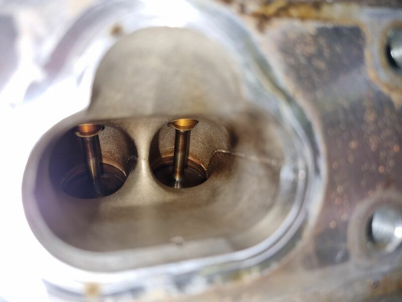

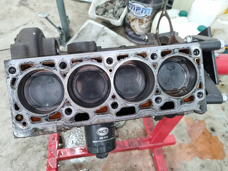

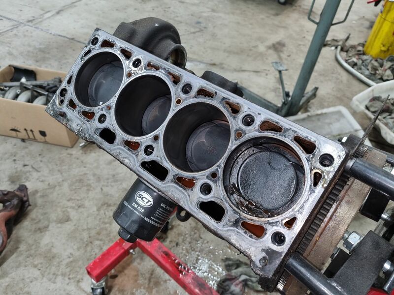

Vandaag ff snel de kleppendeksel van de 16v af gehaald om te kijken voor sludge e.d. en ondanks dat er wel wat black sludge zit, is het niet hard. Ik kan het er zo afwrijven. Dus even kijken of ik dat netjes schoon kan maken.
Nokkenassen e.d. zien er ook nog fris uit. Geen gekke slijtageplekken.
Kleppendeksel is wel erg netjes schoon, maar dat wil niet veel zeggen natuurlijk

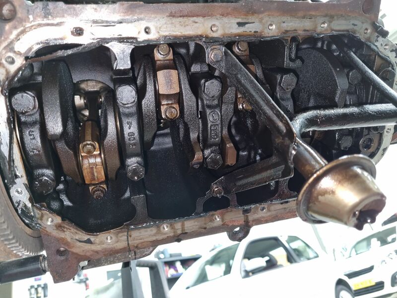

Hmm. Ik zou nog even in het carter kijken in hoeverre het onderblok en de olie er daar uit ziet.
Die motor heeft niet altijd netjes zn beurtjes gehad zo te zien.
En zo te zien wordt alles weer groots aangepakt.
Ik blijf het mooi vinden dat er zoveel geld en tijd wordt gestoken in een bijna wrak van een auto waar je mee begonnen bent

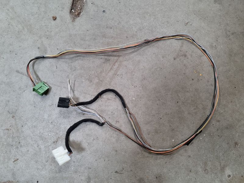

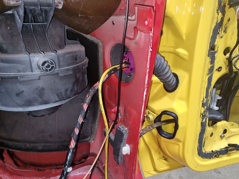

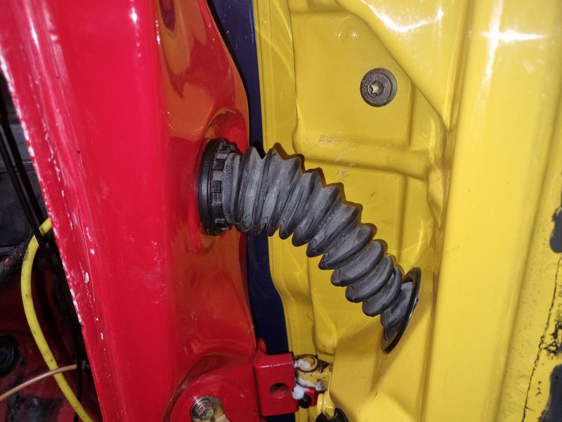

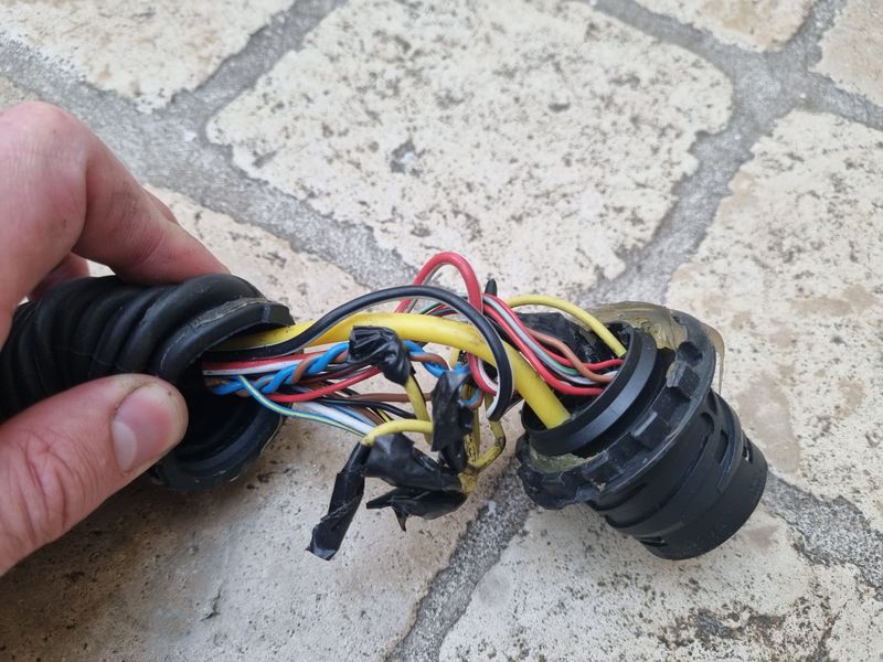

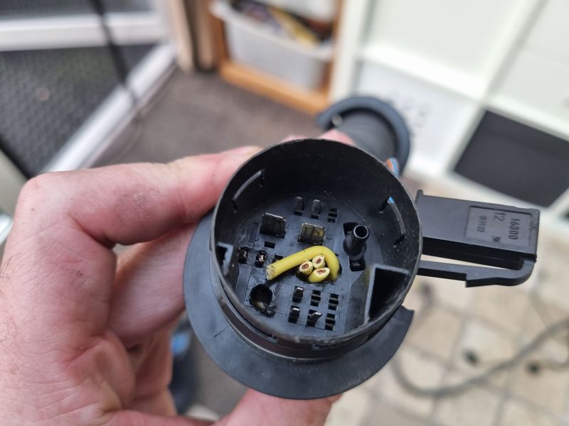

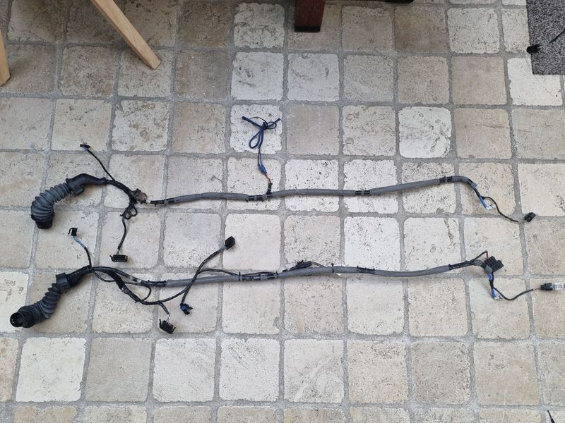

Tegen het eerste probleem aangelopen maar ook gelijk opgelost, het slot kon ik niet overzetten in de oude klink dus heb de klink van de 16v geel moeten laten spuiten zodat het weer matcht.
Ik heb de kabelbomen van de voordeuren helaas weg moeten gooien omdat iemand ze compleet gemold had. Dus gelukkig op de sloop andere kunnen vinden die in een perfecte staat waren met dezelfde opties.
En de nieuwe kabels
En netjes aangesloten, altijd fijn als het allemaal gewoon past.
Alle opties zitten er nu op, elektrische spiegels, elektrische ramen, centrale deurvergrendeling..
Ook heb ik de kabelboom uitgepluist, alles wat mensen hadden lopen verknippen/verprutsen er tussenuit gehaald. Wat me opzich alles mee viel.

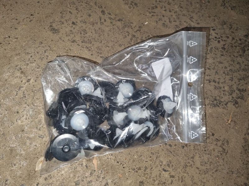

Ook nieuwe clipjes besteld

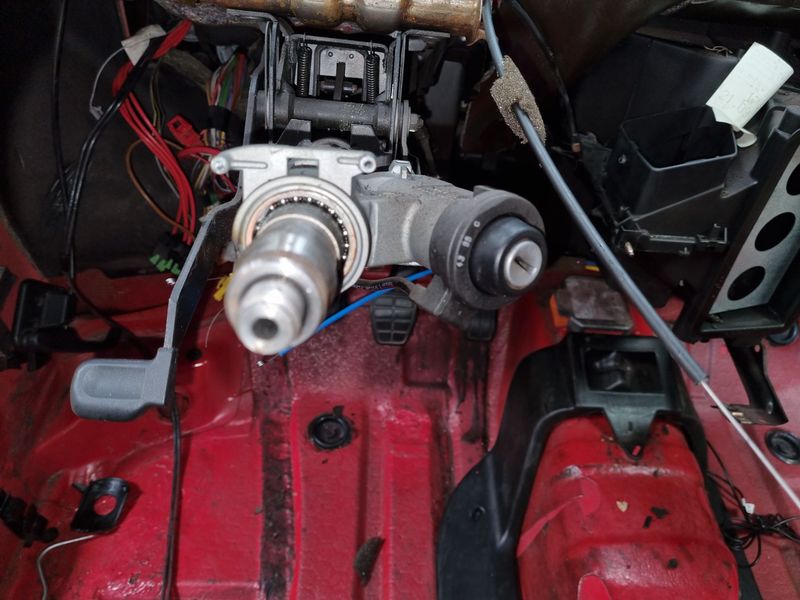

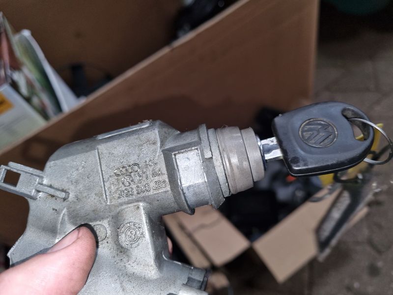

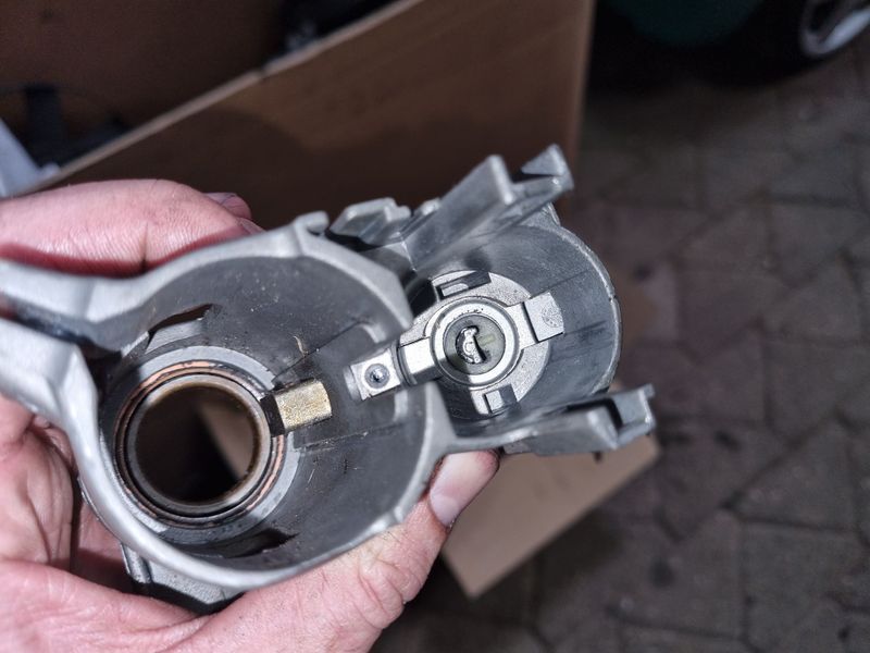

En het volgende probleem is het slot. Ik zou graag alles van het nieuwe slot overzetten op het oude wat nog vast zit aan de stuurkolom.
Nu is mij verteld dat als ik de elektronica aan de onderkant eraf haal, de sleutel erin doe en draai ik het slot er zo uit kan halen. Echter krijg ik het niet voor elkaar, dus mocht iemand het weten ik hoor het graag😂

Das schijnbaar een meer destructief proces. (als t idd ook voor 6N zo werkt)
https://www.vagboard.de/threads/987...linder-wechseln
Ik denk dat die deurkabelboom ooit gewoon gerepareerd is. Die dingen willen nog wel eens doorschuren in de loop der jaren.

Slot is inderdaad een destructief proces. Dus ik ga het complete ding maar gewoon overzetten als dat lukt.

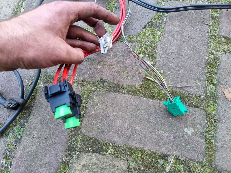

Heb de abs knop bekabeling uit de kabelboom gehaald. Viel opzich redelijk mee, de hoeveelheid kabels

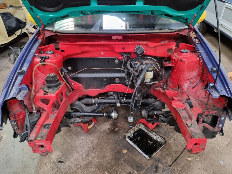

Ook is de motor en de rest van de bekabeling er ondertussen uit.
De rest van de bekabeling van het ABS systeem is er ook uit. Ik ben erachter gekomen dat dit eigenlijk een compleet apart systeem is wat ook apart gezekerd is.
Het enige wat ik nog moet uitvogelen is hoe ik de kabels van de schakelaar/controle lamp verbind. Want deze uiteindes passen niet op elkaar dus ik denk dat ik ergens nog een stukje mis.

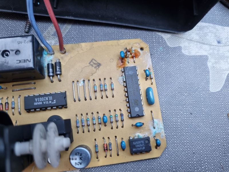

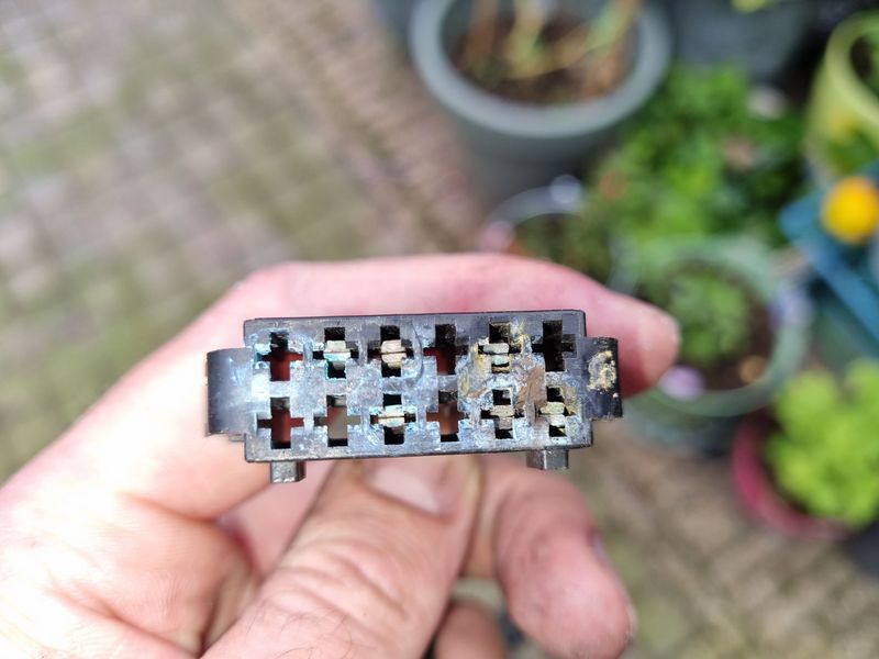

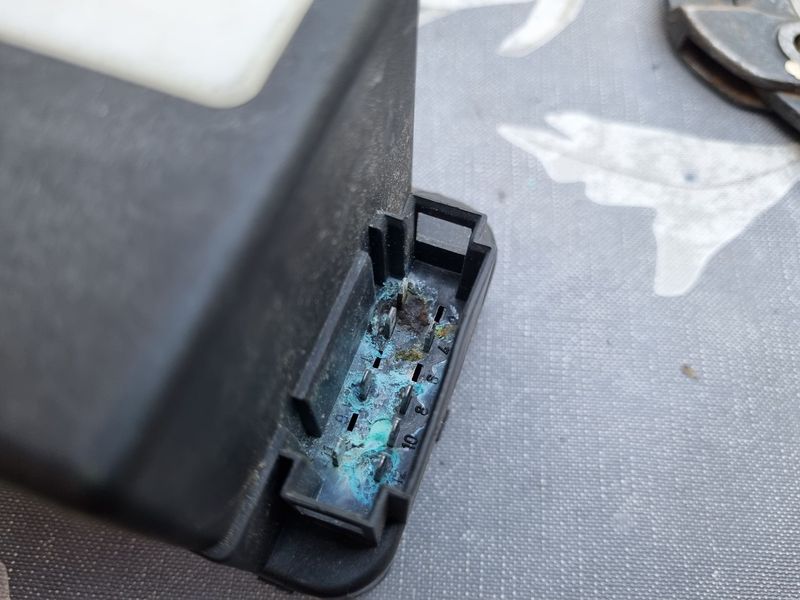

Cv pomp ook even schoongemaakt. Aangezien deze nogal regelmatig oxideren net zoals deze.

ABS is met hulp van René tussen de nieuwe kabelboom gesoldeerd, nu op goede hoop dat straks niet alles afbrand?

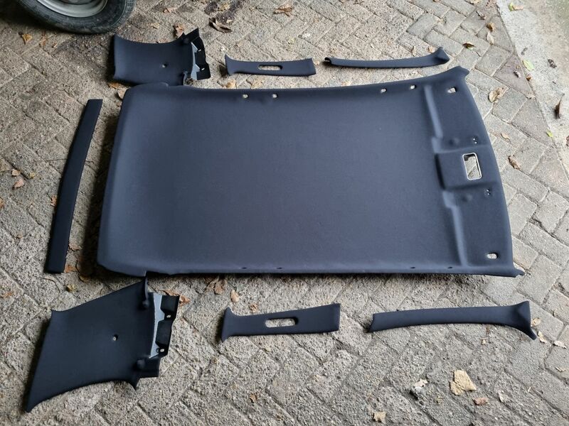

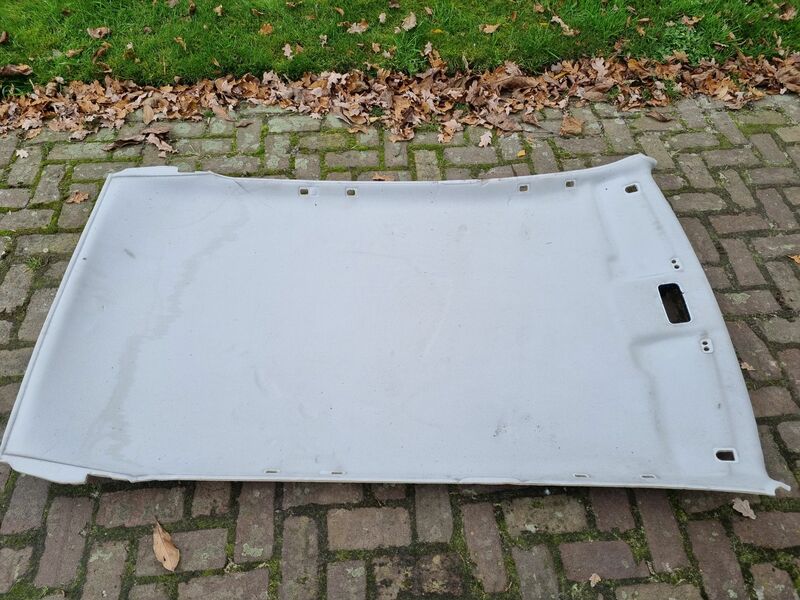

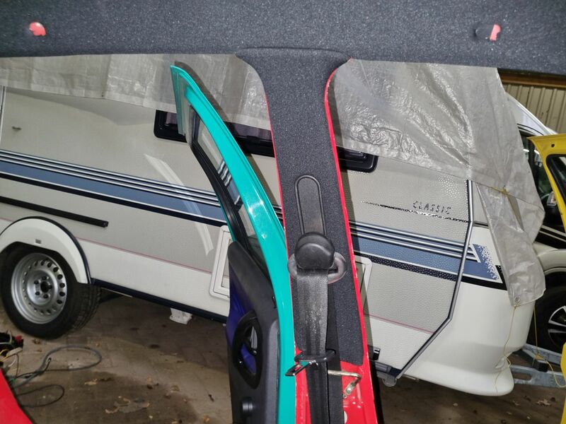

Verder heb ik de hemelbekleding zwart laten stofferen, samen met de a,b en c stijlen. Op de sloop zwarte zonnekleppen van een Golf 3 cabrio gezocht en de handvaten zwart gespoten met vynil lak. Aangezien ze voor een setje handvaten in het zwart makkelijk €100-€150 vragen.

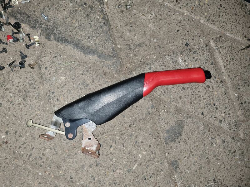

Handrem leer ook rood laten verven:

Het blok heb ik tot aan de basis uit elkaar gehaald. Ik haalde de carterpan los en zag dat de olie bijna stroop was en dat de zeef erg verstopt zat. Ik had er zo'n vervelend gevoel over dat ik het blokje toch even ga laten reviseren.
En toen ik alles los haalde zag ik dat er een cilinder sowieso al nat was van de olie, dus ik had zoiets van oke die gok heb ik dus goed genomen.
Nu ligt het blok bij Harald Eland (HE-Services) en die wist mij ook al meteen te melden dat er teveel speling op de zuigerveren zat dus dat hij zeker olie verbuikt. Een deze weken krijg ik antwoord wat het precies allemaal gaat kosten dus op hoop van zege.
Het dashboard zit ook alweer losjes terug gemonteerd, dus dat kan ik ook gaan terug monteren. Stoelverwarming bedrading is ook gelegd dus dit zal voortaan ook werken

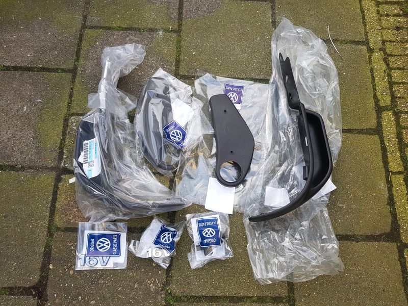

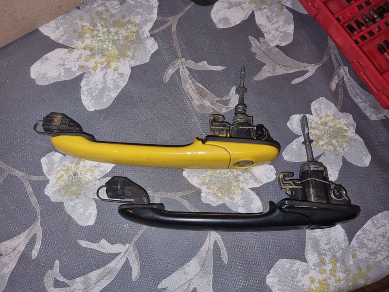

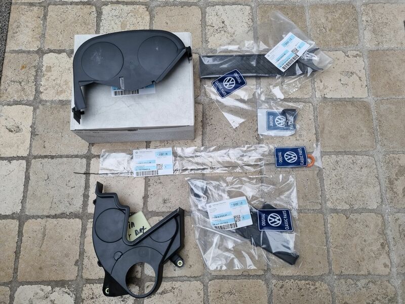

Ook bij vw classic parts mijn portemonee weer ingeleverd voor wat kappen en ander los spul. Zo ziet het blokje er straks wel weer perfect uit.

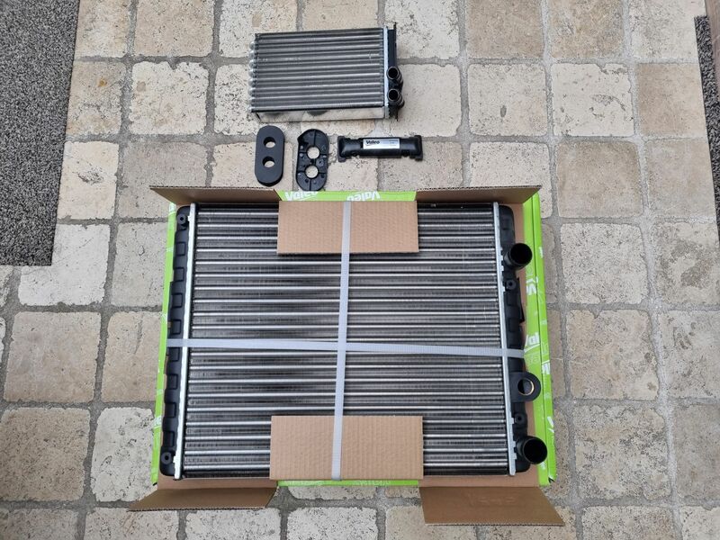

En ook een nieuwe kachelradiateur en normale radiateur
Nu nog even een adresje zoeken voor een revisie versnellingsbak met code CWU of CWV.
Nu nog zoeken
