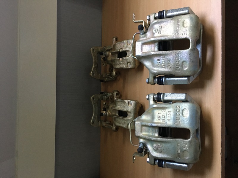

Afgelopen Zaterdag een complete set gereviseerde G60 Klauwen van de firma SidePipe (https://www.race-customparts.de/sho...0-bremsanlagen/) ontvangen uit duitsland. Zagen er op het eerste gezicht erg goed uit:
Omdat ik ze een ander kleurtje ga geven, heb ik ze gisteravond uit elkaar gehaald. Man Man, wat ben ik blij dat ik dat gedaan heb. Ik weet niet wat voor een aap deze 'gereviseerd' heeft, maar het is om te huilen:

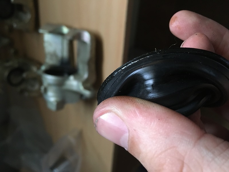

Daarna zag ik dat de stofhoezen beide een gat/scheur erin hadden:

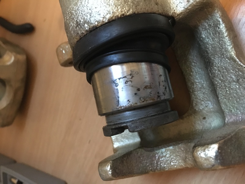

Zuiger 1 = Roestschade
Zuiger 2 = Roestschade

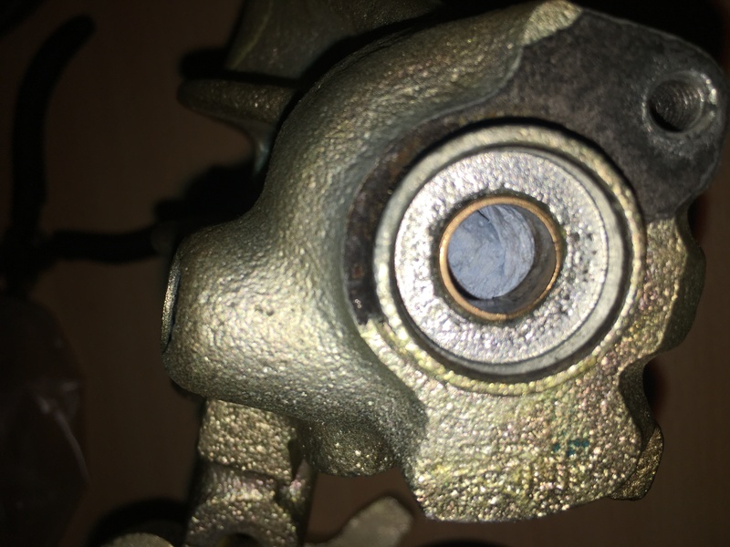

De koperen bus voor het handremmechanisme is kompleet uitgesleten, wat ook vragen om roest op de pen betekend:

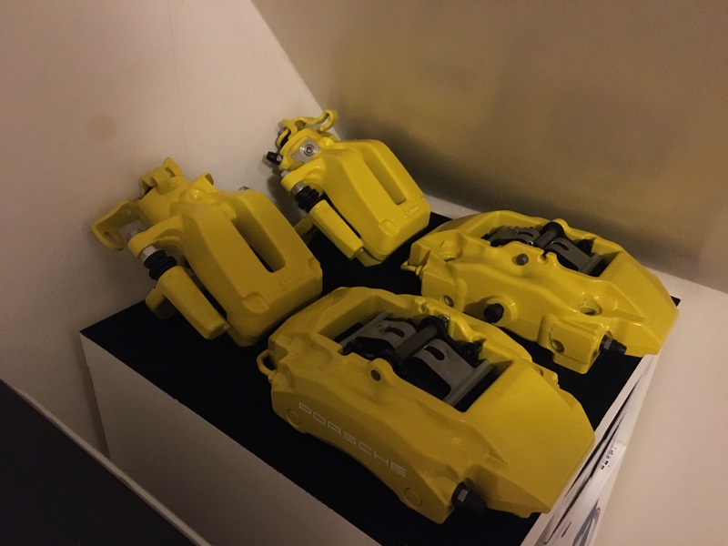

Ook maar even mijn poging op de klassieke Motip revisie showen
2K primer en Lak + Clear coat
Alle dichtingen, zuigers én ontluchtingnippels nieuw OEM Porsche
Tot zover voor nu!

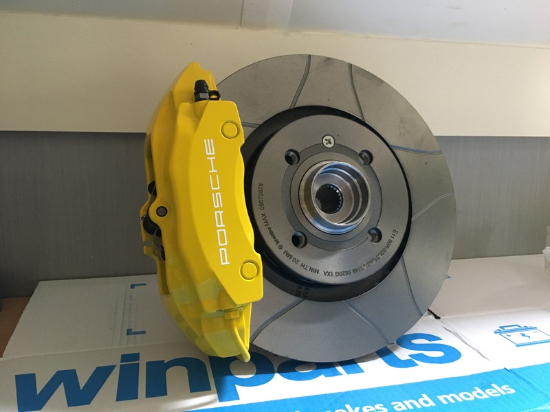

De originele Girling 38 Achterremmen hebben plaatsgemaakt voor een set R32 achterklauwen gepaard met 256 mm geventileerde schijven om het geheel iets meer te balanceren met de voorzijde. Qua remvermogen achter waren de oude klauwen mans zat, maar als ik dan toch bezig ben..
Dat gaat wel machtig staan denk ik zo
