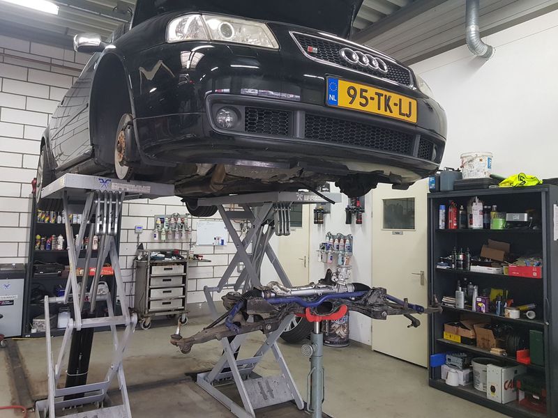

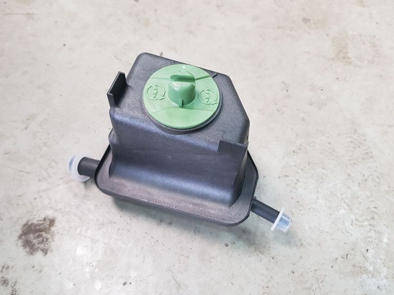

Stuurhuis voor de 2e keer gereviseerd. Op de zuigerstang waren duidelijk weer krassen te zien. Ondanks dat ik alles zo goed mogelijk schoon gemaakt had was er toch rommel blijven zitten in het systeem.
Dus om dat te voorkomen heb ik een nieuw reservoir en een filter tussen de retourleiding geplaatst zodat dit niet nog een keer kan gebeuren. (Duur) lesje geleerd
Achteraf zat er in het oude reservoir toch nog best wel wat rommel verstopt toen ik hem open maakte;

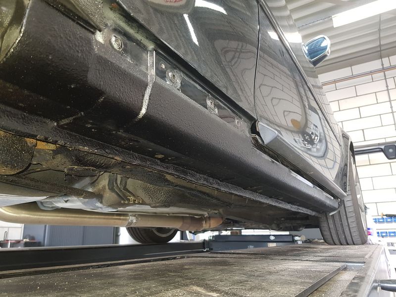

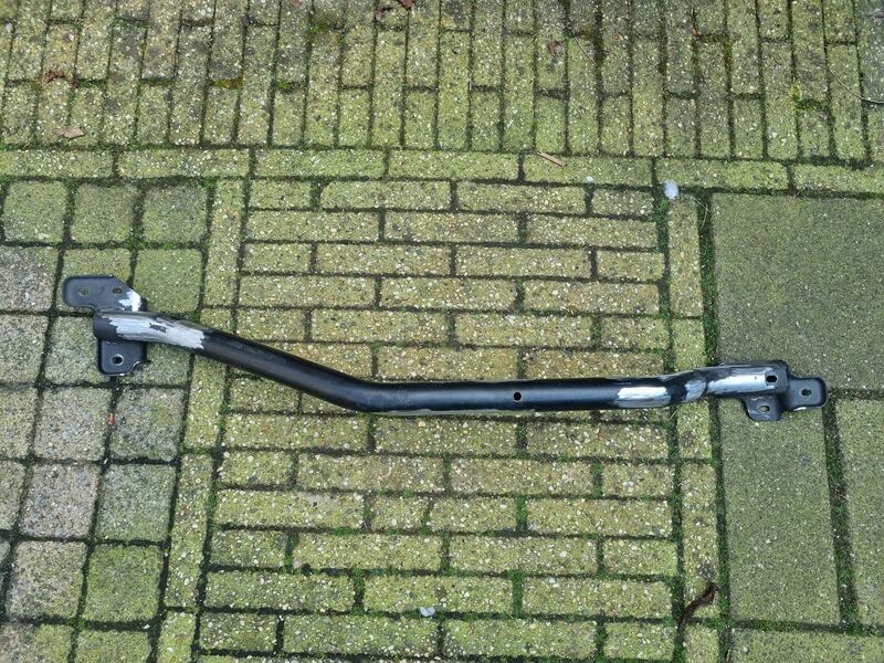

De kokers zijn ook weer klaar, aan de binnenkant vol met Valvoline wax, buitenkant vol met bitak. Aan de buitenkant heb ik vantevoren een laag roestpreventie aangebracht. Dit is vloeistof die je op het kaal geborstelde metaal spuit (waar lichte roest zit) en dat vreet zich vervolgens in de roest en lost het op. Schijnt erg goed te werken dus ik dacht laten we het eens proberen.

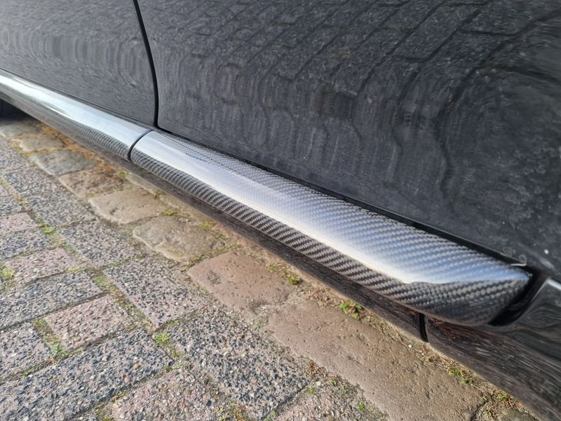

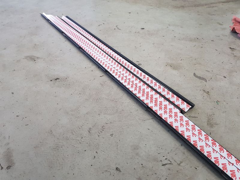

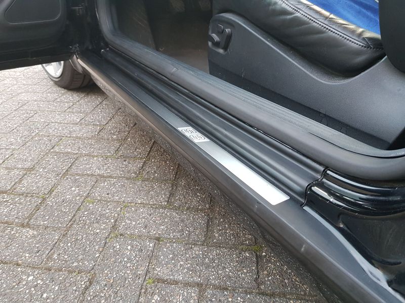

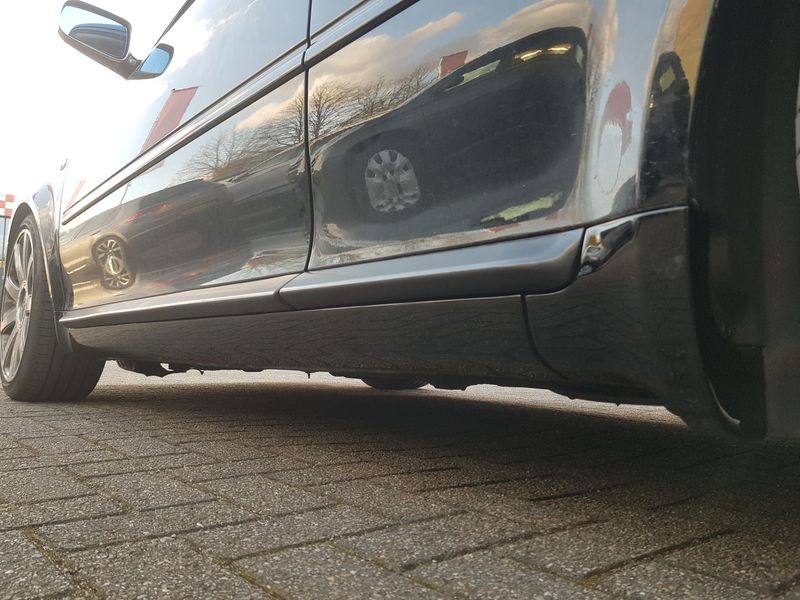

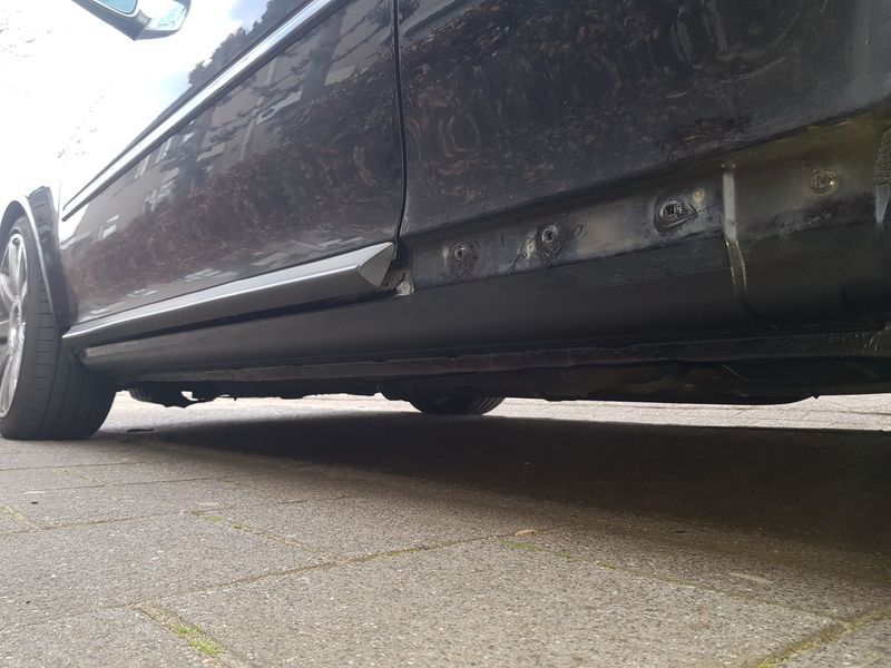

De zijskirts zijn ook weer mooi gespoten, een deel wat je eigenlijk bijna niet ziet maarja.. details hé

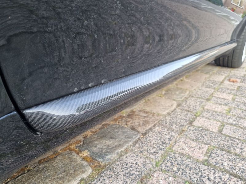

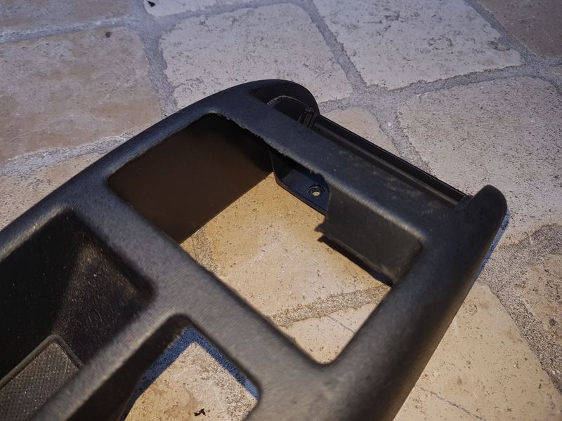

Links was de instaplijst ernstig beschadigd en om een nette te vinden was echt wel een aardige opgave maar het is gelukt.

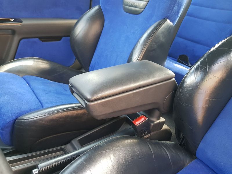

Ook heb ik een tijdje terug heel toevallig een armsteun gevonden in het onyx grijs, meestal zijn ze een andere kleur maar deze was super netjes (en maar €20). Wel stof dus ik heb het met leer laten bekleden.
Maar bekleders... ik heb er nu 3 of 4 gehad en het is altijd wel iets.. duidelijk de kleur aangegeven, zelfs mijn stoelen nog in het echt laten zien zodat het zeker goed kwam en wat denk je, is hij grijs. Maarja ik ga het zelf wel verven want wordt er een beetje moe van. Spuiten, onderdelen leverancier enz. Heb ik allemaal goede gevonden, maar een goede bekleder vinden blijkt lastig te zijn.

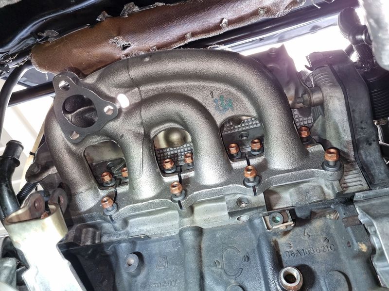

En wat betreft het boost probleem. Ik heb het even een aantal weken rust gegeven want ik werd er knettergek van. 90° van de chargepipe vervangen voor een nieuwe omdat de oude forge zovaak los is geweest dat hij niet meer afdichtte.
Vervolgens begint de samco aanzuigbuis naar de turbo toe te lekken (wat hij nog nooit gedaan heeft) en krijg ik hem hoe hard ik het ook probeer niet afgedicht. Ik weet dat er geen druk op te staan komt normaliter maar om het boost systeem op lekkage te testen moet ik hem daar op aansluiten.
Er zit ook geen lip op de aansluiting van de turbo dus het is lastig om hem te laten afdichten. Ik ga denk ik een rubber strip in die sleuv leggen en hem daarna vastklemmen. Wellicht helpt dat.
Dus.. even de moed verzamelen om daar weer aan te beginnen

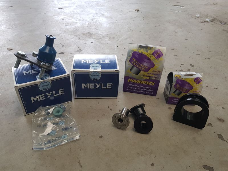

Verder de voorste draagarmrubbers vervangen voor camber verstelbare van powerflex. Heb nu eindelijk mijn camber aan beide kanten netjes af kunnen stellen op -1.3
Nu achter nog want die staan op -4,1 verstelbare armen zijn onderweg dus die zijn binnenkort aan de beurt. Dan kan ik eindelijk de auto op de rijhoogte gaan brengen zoals het precies goed is voor mij en nog wat spelen met spacers om de ideale fitment te krijgen.
Ook heb ik het stuurhuisrubber vervangen voor een powerflex black series, helpt misschien net nog wat extra met het sturen.
mijn Febi fusseekogels waren al versleten na 1 jaar. Was ik eigenlijk wel door verrast want normaal gesproken ben ik erg te spreken over febi. Maar goed, nu Meyle eronder gezet (duur, maar dan weet ik tenminste zeker dat het goed is)

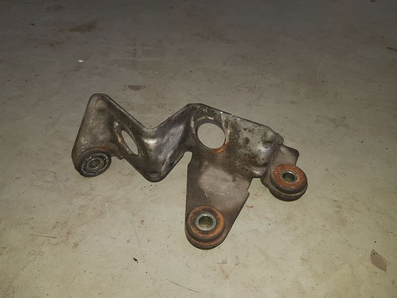

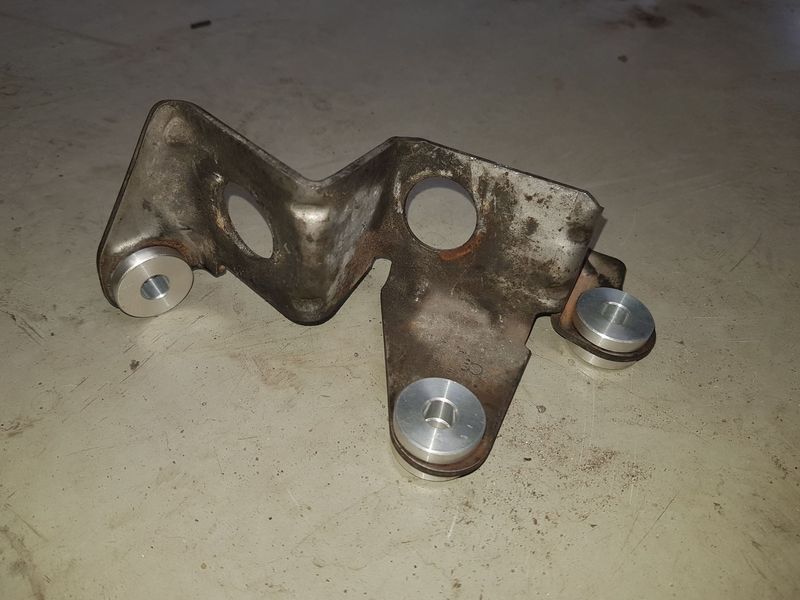

De rubbers in de schakelbeugel heb ik ook even vervangen door aluminium bussen. Wist in eerste instantie niet zo goed wat ik ervan moest verwachten maar ben erg blij dat ik het toch gedaan heb. Als je gas loslaat voel je dat gewiebel niet meer in de pook. Zéér waardige upgrade voor weinig geld.

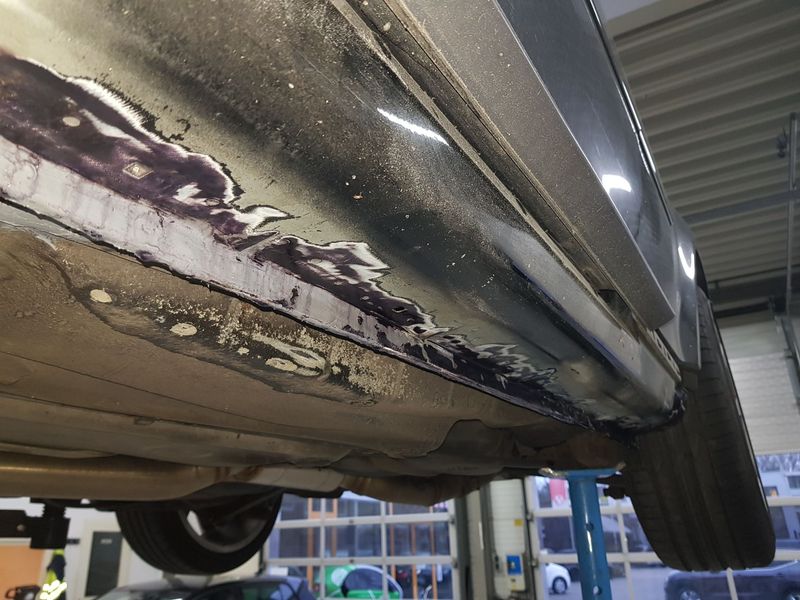

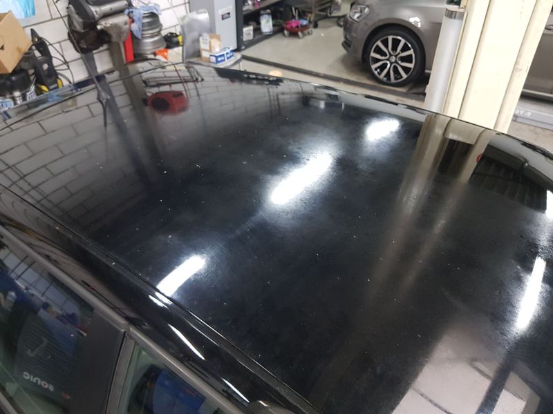

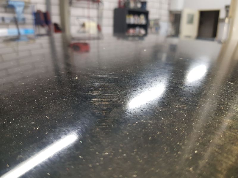

Helaas ook wat minder nieuws, lang geleden is het dak ooit overgespoten (waarschijnlijk vanwege de roest in de dakrails wat nogal vaak voorkomt) en nu sinds afgelopen winter zit er een doffe waas overheen. Heb het geprobeerd om weg te polijsten, waardoor het iets beter werd. Maar niet optimaal dus ik denk dat mn blanke lak aan het hemelen is. Heerlijk, spuitwerk. Daar ben ik al zo dol op.. not
Maargoed, het hoort er allemaal bij.

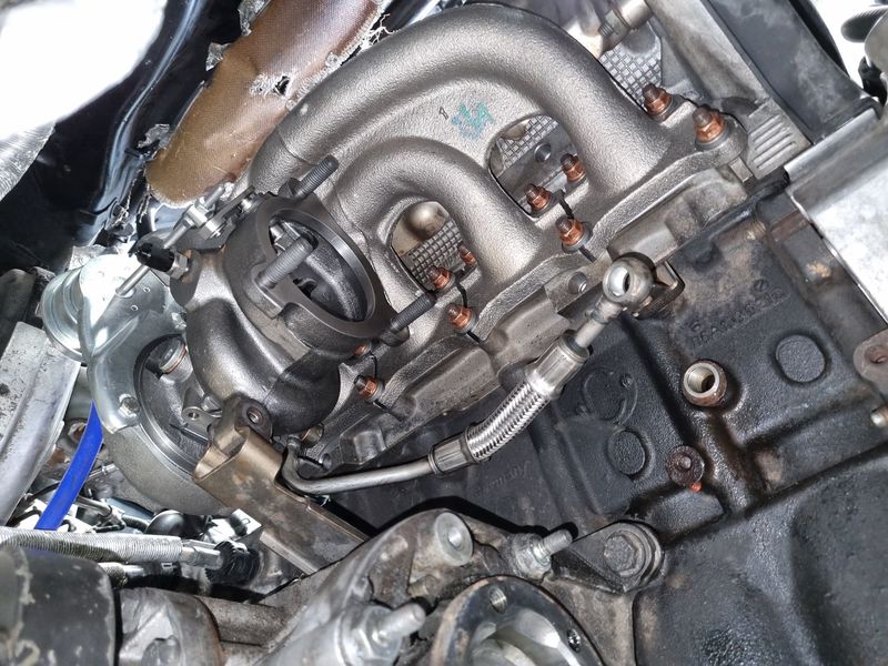

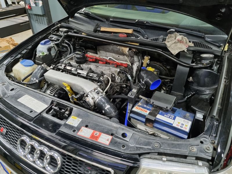

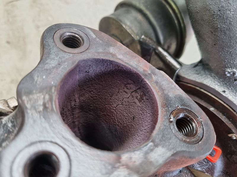

Zo, het is ff stil geweest maar we zijn weer wat verder. De problemen bleven maar aanhouden en ik wist niet meer waar ik het moest zoeken. Dus besloten om het spruitstuk en de turbo te vervangen samen met de brandstofpomp.

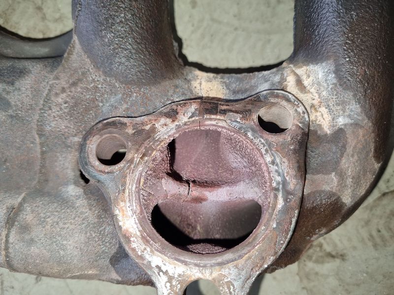

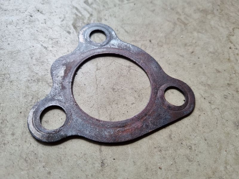

En toen kwam ik erachter dat het allemaal niet voor niets was. Serieuze scheur in het spruitstuk bijna helemaal rond. Ook was de pakking tussen turbo en spruitstuk gescheurd.
Turbo zelf ook een lichte scheur (nog niet helemaal door maar dat had niet lang geduurt)

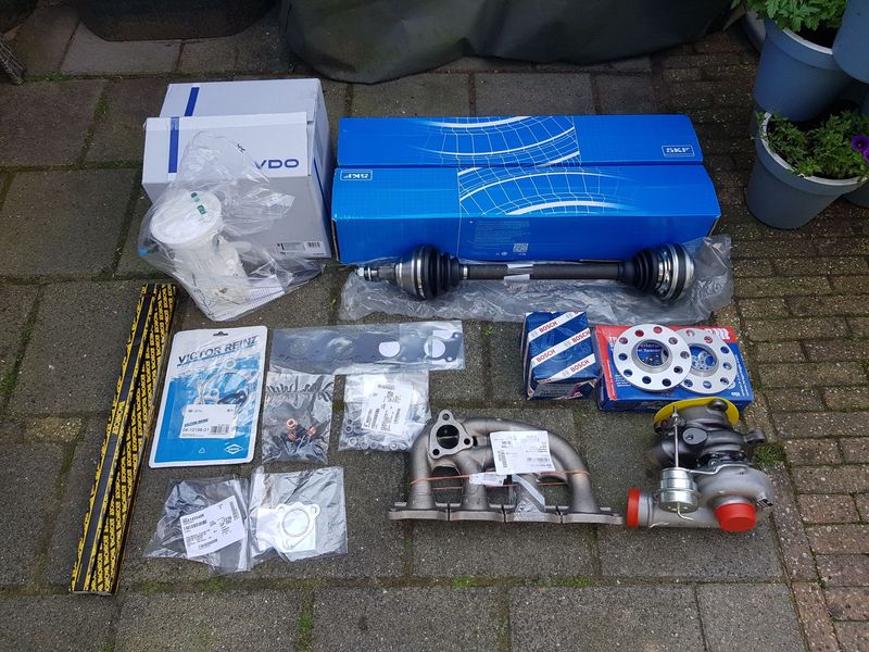

Alles nieuw erop:
Auto loopt 10x beter nu, koude start is beter, trekt harder en loopt over het algemeen gewoon veel rustiger.
Binnenkort naar JD om hem opnieuw af te laten stellen en hopen dat het dan eindelijk goed is.
Wordt vervolgd...

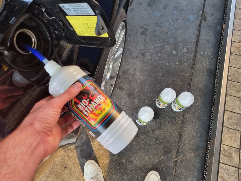

Ik vermoed dat dat het uiteindelijk wel is geweest ja, maar nu is alles nieuw dus als het goed is ook goed

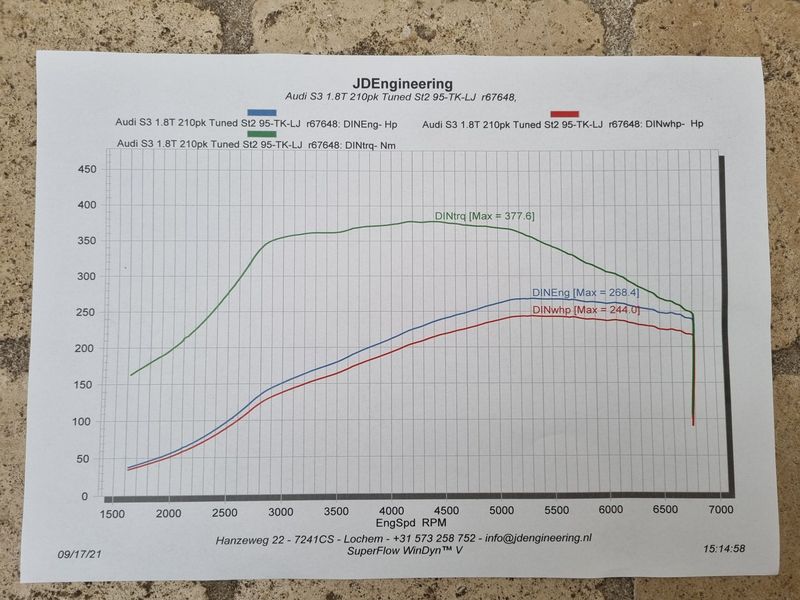

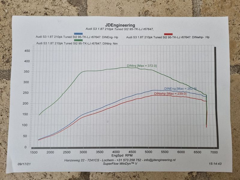

2 weken geleden net na het monteren van de turbo 4,5 uur duitsland in gereden voor een paar ILR Carbon sierlijsten voor de S3. Aangezien de prijs gunstig was en mijn originele lijsten echt vergaan waren ben ik er maar meteen heen gereden en ze opgehaald. Ik moest in het begin ff wennen maar vind het nu erg tof!
En vandaag naar JD geweest. Helaas niet het resultaat waar ik op hoopte, maar gelukkig een paar pk's extra en nu weet ik dat hij ook echt perfect loopt. Martijn van JD gaf ook aan dat de APY over het algemeen wat slechter presteert als de nieuwere AMK/BAM motoren.
Ook heeft hij in gedachte gehouden dat ik er veilig dagelijks mee wil kunnen blijven rijden.
In eerste instantie was ik bang dat ik dadelijk €800 moest afrekenen voor de afstelling maar gelukkig was dat uiteindelijk maar €175 omdat de tune redelijk netjes was.
Hij kon hem wel helemaal opnieuw doen en er dan misschien nog 10 extra pk's uithalen maar dat was voor het geld niet de moeite. Ik kreeg het advies om er bio ethanol bij te gooien, hiermee haal ik die 10 extra pk's ook.
Als ik iets geleerd heb is het wel dat je geen bergen extra vermogen moet verwachten met alle mods zoals uitlaat, intercooler etc.
En een filmpje, vind het jammer dat je niet bij de dyno kunt filmen maar natuurlijk wel begrijpelijk.
https://youtu.be/3SP68HamE4E

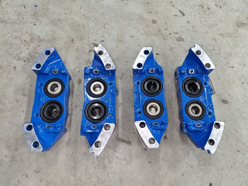

Verder ook de remmen terug van de poedercoater. Ik zit nog te wachten op de stickers, de remschijven komen als het goed is volgende week binnen (LTEC) en maandag nog even Pagid remblokken bestellen. Dan in elkaar zetten en dan de nieuwe ankers testen

In welke verhouding moet die Bio-ethanol erbij dan volgens JD? René doet dat ook altijd namelijk.
Trackday Leon:
  #390
Old 17-09-2021, 21:26
wessel97's Avatar
wessel97 wessel97 is offline
Join Date: Jun 2013
Posts: 1,661

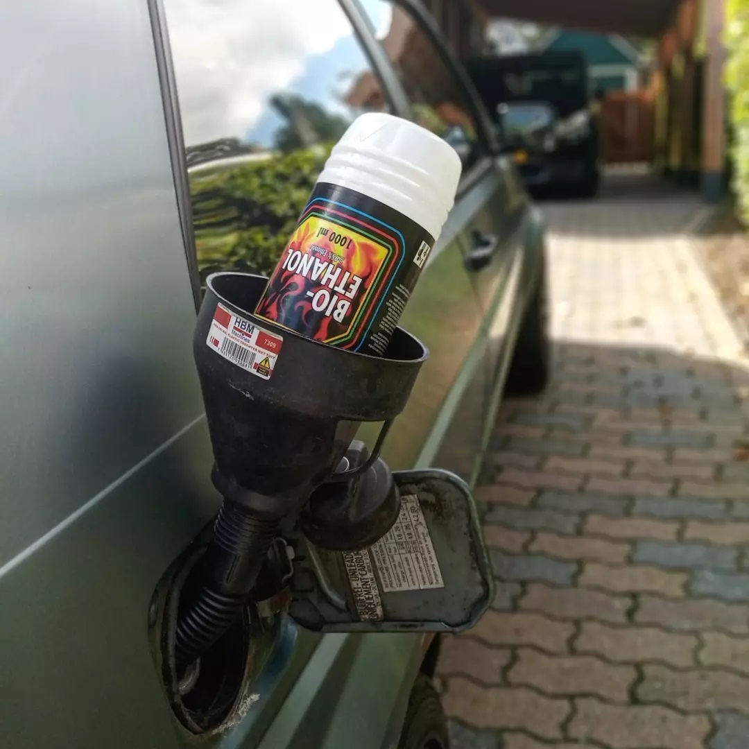

Martijn zei tegen mij om het 1 op 10 te mengen. Dus 55 liter tank is 5,5 liter bio ethanol. Ik dacht dat dat ook is wat rené doet. Maar zeker weten doe ik het niet
- '92 Golf 3 2.0 GTI (Sold)
- '84 Golf mk1 cabrio (sold)
  #391
Old 18-09-2021, 15:04
Posts: 21,386
Zo doe ik het inderdaad altijd. 4 liter bio erin en dan 40 liter octaan 98 erboven op tanken
We hadden al ff contact gehad via de app, maar mooi dat het nu is opgelost..dat je nu met zekerheid een veilige tune hebt icm frisse, nieuwe hardware. Ding kan weer heel wat km`s mee zo!

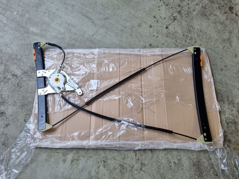

Vandeweek het raammechanisme links vervangen. Een tijdje terug heb ik er al een keer een in gezet van Valeo maar die rammelde, kraakte, liep niet soepel. Dus dat is de laatste keer geweest dat ik ooit een niet origineel raammechanisme erin gezet heb.
Want de originele was wel 2x zo duur, maar gaat soepel naar boven en beneden en geruisloos.

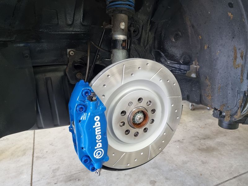

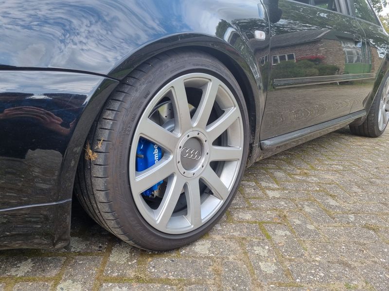

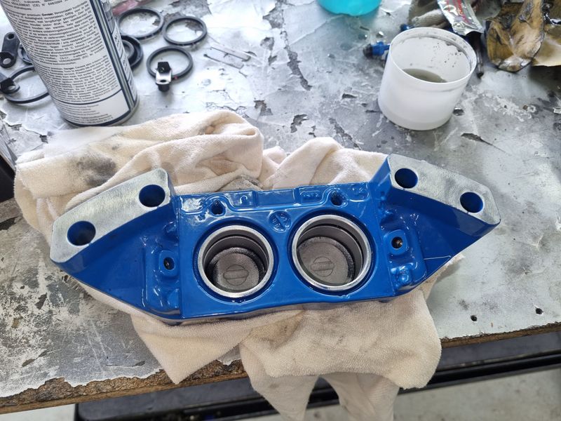

Brembo's zijn ook gemonteerd hij remt weer super.
HEL Remleidingen, 323mm Mtec schijven in combinatie met Pagid RS4-2 remblokken net als achter en ik verlies nu met het remmen eerder grip door de banden dan door de remmen😂
Het enige wat vreemd is, is dat ik voor het monteren al een tijdje last had van een trillend stuur boven de 100km/h (niet met remmen). En nu de nieuwe schijven erop zitten die nog groter zijn dan origineel (312mm ten opzichte van 323mm) is het erger geworden.
Ik zit me dus echt af te vragen of het een kromme naaf is .. maar dan zou hij met remmen ook moeten trillen en dat doet hij niet.
Het zouden ook de spacers nog kunnen zijn maar zonder merk ik geen verschil. En die dikte is niet veranderd dus dat kan niet echt verklaren waarom het nu erger is geworden. Het zijn dezelfde spacers nu als voor de nieuwe remmen.
Verder is zowat alles nieuw dus ik heb geen idee wat het anders nog zou kunnen zijn.

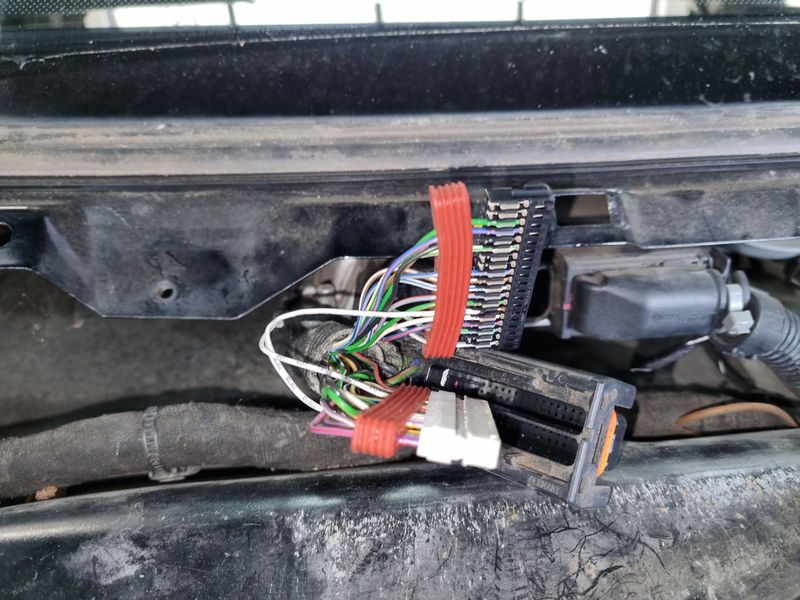

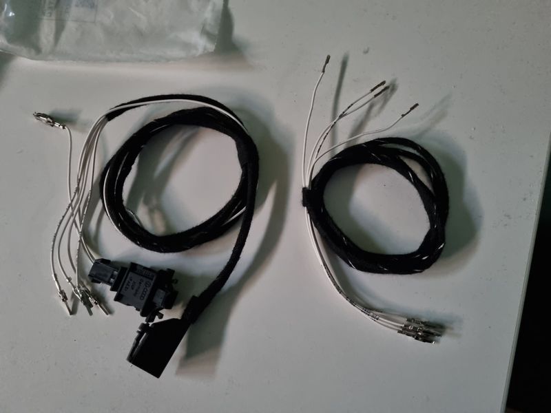

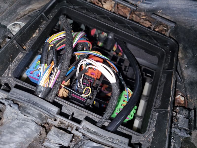

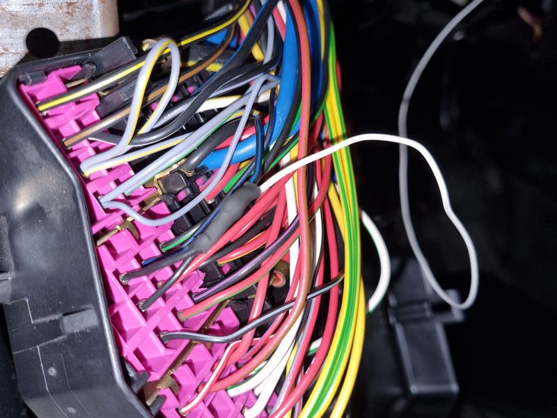

Gisteren een poging gewaagd om de cruise control werkend te krijgen. Af fabriek zat dit er niet op maar iemand had wel de hendel erop gezet. Toen ik hem kocht was het verhaal "je hoeft hem alleen maar te coderen" wat een leugen was natuurlijk.
Dus bij Kufatec een setje gekocht, en begonnen. Het was een aardige klus maar het is me in een dag gelukt en het werkt nog ook!
Het hele proces is eigenlijk vrij simpel, maar je moet o.a. de stekker van de ecu openhalen en dan is het toch wel vrij secuur werk.
Doorvoer in de waterbak, bij de zwarte stekker moeten er een paar toegevoegd worden, Vanaf de stengel. En een aansluiting ervan moet naar de zekeringkast voor een geschakelde plus.
Netjes door de rubber gevoerd zodat hij niet kan gaan lekken
Paar nieuwe pinnen toegevoegd op de ecu, wat een gefrot is dat😂 mijn geduld werd even goed getest.

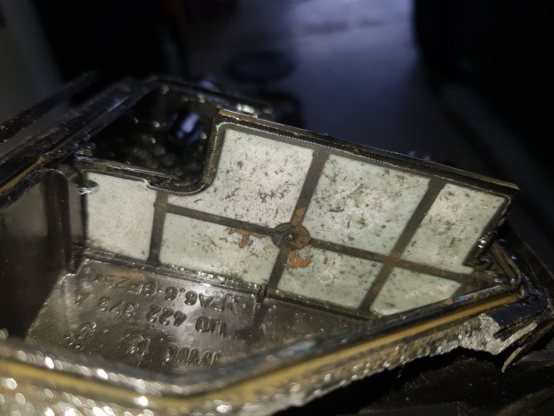

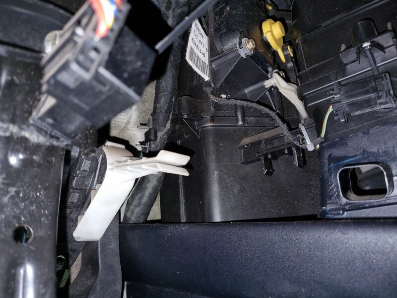

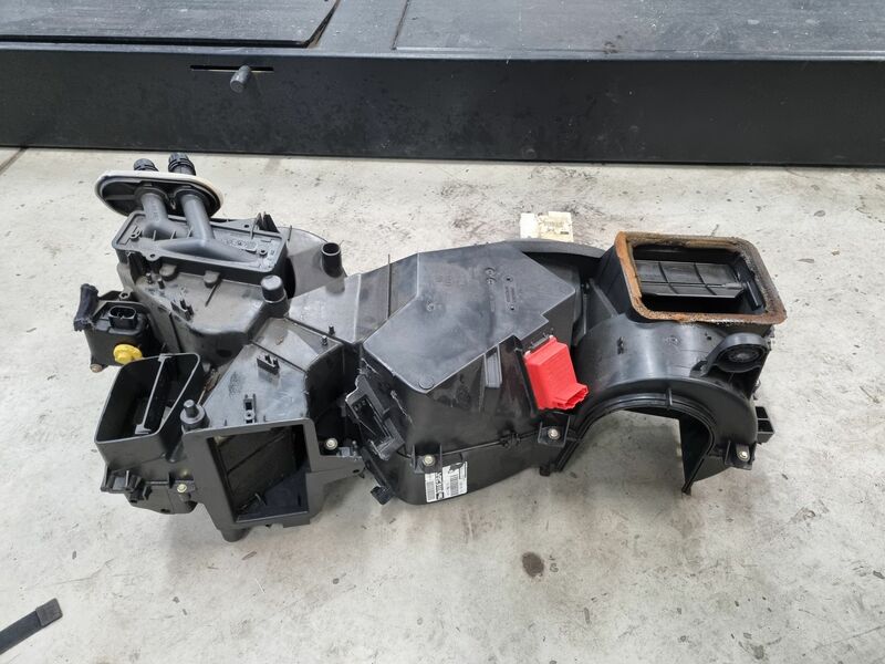

Paar weken geleden besloegen de ramen elke keer bij het aanzetten van de verwarming en rook het naar koelvloeistof in de auto en toen werd de grootste nachtmerrie werkelijkheid
Het is niet makkelijk te zien maar als je goed kijkt zie je een druppel hangen..

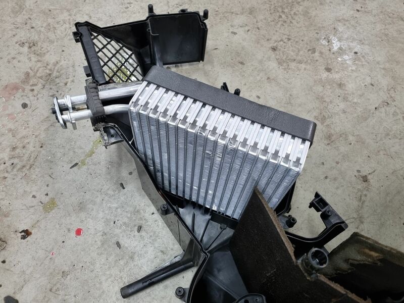

En achteraf moet ik zeggen dat ik niet weet wat k*tter is.. dit of het vervangen van de koppeling bij een S3. Ik denk een gedeelde eerste plaats
En de boosdoener...

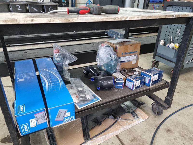

En de airco condensor ook maar gelijk vervangen als ik toch bezig ben...
En nu ik toch bezig was met koelvloeistof gerelateerde dingen ook de thermostaat vervangen, aangezien ik die nog nooit vervangen had.
En aangezien mijn olie temperatuur en druk meter streken vertoonden heb ik een olietemp. Sensor en drukmeter besteld.. hopen dat dat het fixt.

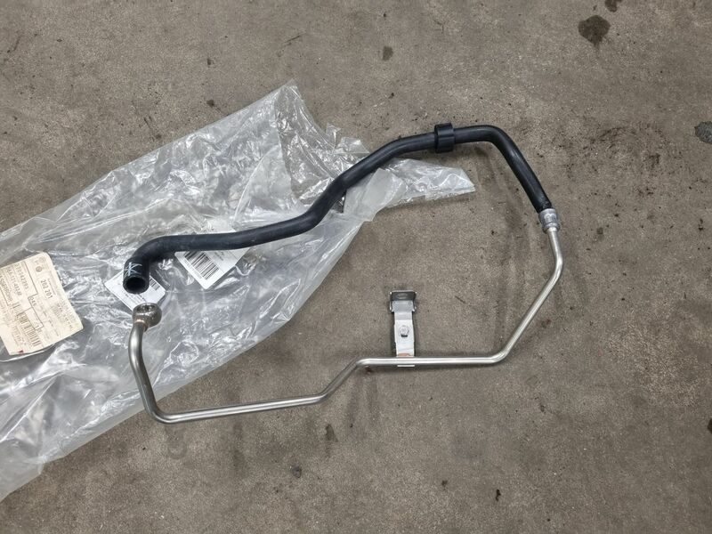

Ik heb een wat oudere koellekkage opgelost, het was een leiding die van de turbo naar de elektrische waterpomp liep. deze had ik al een keer gemaakt met een soort T-stuk ertussen en hield het lang, maar nu was het echt klaar. alleen was deze leiding niet meer nieuw te krijgen en heb ik hem uiteindelijk met veel geluk van iemand over kunnen nemen die er nog een nieuw had liggen maar niet meer nodig had.

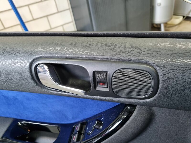

Ook heb ik een handgreep aan de bestuurdersdeur vervangen, deze bleef open staan en was binnenin afgebroken.

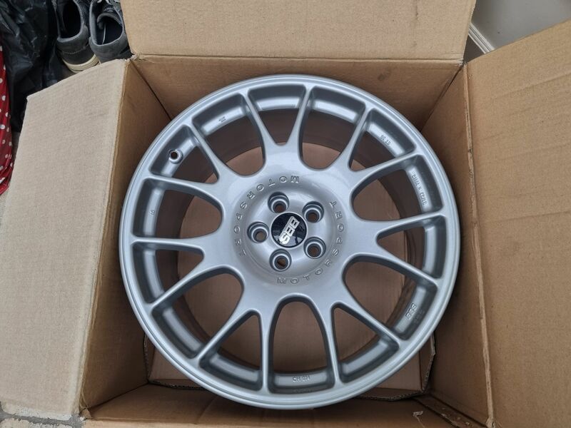

Verder heb ik recent eindelijk de set wielen aangeschaft die ik vanaf het begin al wilde hebben.
Het betreffen BBS CH014 5x100 et-35 en 9J breed (als ik het goed heb zo uit mn hoofd). Helemaal compleet opnieuw gericht, gecoat en opgemaakt door Retrowheelz.
Kwa bandenmaat komt er 235/35R19 op en ik denk dat ik weer ga voor De Dunlop Sportmaxx of misschien toch een keertje Michelin PS4's

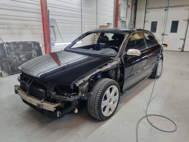

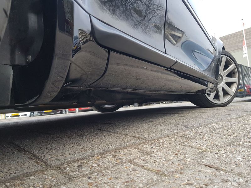

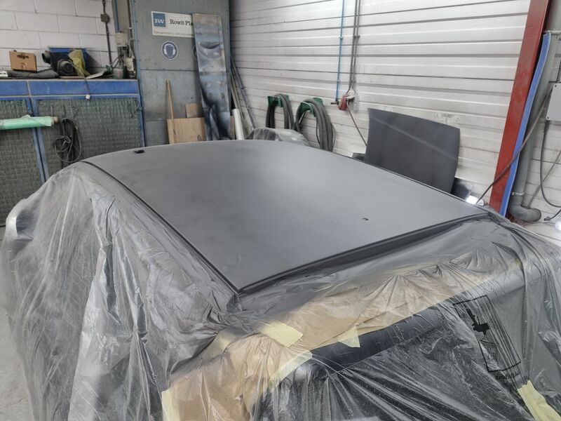

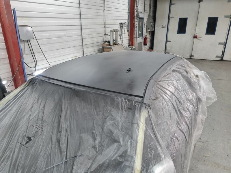

Maar nu de grootste klus, de S3 staat as we speak bij de spuiter
In eerste instantie was het alleen de bedoeling om het dak te laten spuiten. Zoals eerder genoemd was dat helemaal dof uitgeslagen en werd het echt tijd om dat eens aan te pakken. Ook had ik al bijna een jaar een scheur in de ruit en leek het mij het beste om de ruit tegelijk te vervangen zodat ze ook onder de rand konden spuiten.
Met veel geluk heb ik nog aan een originele Audi ruit kunnen komen, dus die kan er na het spuiten ook in.
maar, van het een komt het ander en nu wordt er uiteindelijk het volgende gespoten
- Dak

of terwijl een halve restauratie hahaha.
Rechtsvoor had ik even een nieuw scherm nodig, want de oude was me iets te ver heen om nog te repareren.
Op het dak kwam er onder de lak toch nog wat roest vandaan, en ook op het randje bovenaan bij de voorruit zat een beginnend plekje. we waren er optijd bij dus.
op het moment staat hij in de grondlak en laten ze hem even een paar weken uitharden zodat de lak straks niet inzakt nadat de kleur erop zit.
nu de koplampglazen toch gespoten worden leek het mij een goed idee om de verlichting eens even aan te pakken, want de xenons gaven niet echt heel veel licht meer, Dus een tijdje geleden Bij retrofitlab een BI-Xenon kit besteld voor de S3. En ik moet zeggen dat het echt goede kwaliteit is en goed past. Ik ben benieuwd naar de lichtopbrengst straks.

Ik heb ook nog een dwarsbalk besteld van een TT 3.2, deze heeft niet de buis voor de intercoolers erdoorheen lopen. dus als ik alle beugels eraf slijp heb ik een nette beugel die een stuk minder ruimte in beslag neemt aangezien ik nu toch de wagner intercooler heb.

- Elektra probleem verhelpen, Bij stationair draaien knippert al mijn verlichting heel licht en wanneer ik wat meer gas geeft gaat sneller knipperen maar niet weg. Ik krijg tot nu toe maar niet gevonden waar hem dat in zit. De dynamo is pas 1 jaar oud, Accu is pas 1 maand oud, spanningsregelaar al 2x vervangen en elke keer is het er toch weer..

Welke heb jij precies dan? Ik ben namelijk aan het zoeken geweest maar ik zie zo ontzettend veel verschillende versies (en prijzen ahum..)
Pilot sport 4, 4S, S, PS2, er is zoveel verschil in?

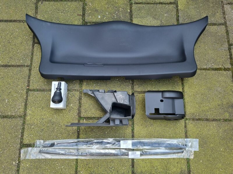

Even wat foto's gemaakt van alles wat ik klaar heb liggen om te monteren als de auto terug is van de spuiter. Allereerst heb ik 4 nieuwe originele wielkuipen besteld, koste me een godsvermogen maar degene die ik eronder had zitten waren gescheurd en afgebroken.
ook allerlei nieuwe dopjes en boutjes, 2 nieuwe raamgeleiders voor in de deur en 2 nieuwe ruitensproeiers. van een was de verwarming kapot en ze zitten allebei redelijk dicht met troep waardoor ze niet supergoed meer af te stellen zijn.
En ook wat nieuwe interieurdelen en nieuwe sierlijsten voor langs de voorruit
Nieuwe ruitenwissers en Motor afdekkappen. Deze waren na bijna 25 jaar ook op diverse plekken gescheurd.
De Forge slangenset met daarbij ook een setje aluminium t-stukken etc.
De nieuwe honing-graat grillen zijn ook gespoten en klaar. Ik moet alleen de emblemen er nog even op lijmen.
Overigens wordt de rand die normaliter chroom is rondom de grille zwart. deze heb ik even een paar weken in Bleek laten weken zodat het chroom oplost, ik heb er namelijk een hekel aan om de grille zwart te spuiten en dat de lak niet houdt of dat je heel snel door steenslag weer van die chroom spikkels erdoorheen krijgt. dus nu is het gewoon blank plastic.
En de koplampen zijn ook zo goed als klaar, nu alleen nog even wachten op de koplampglazen.
En ik heb ook de Verstevigingsbuis kaal gemaakt zodat ik hem kan passen en als hij past daarna kan laten poedercoaten.
