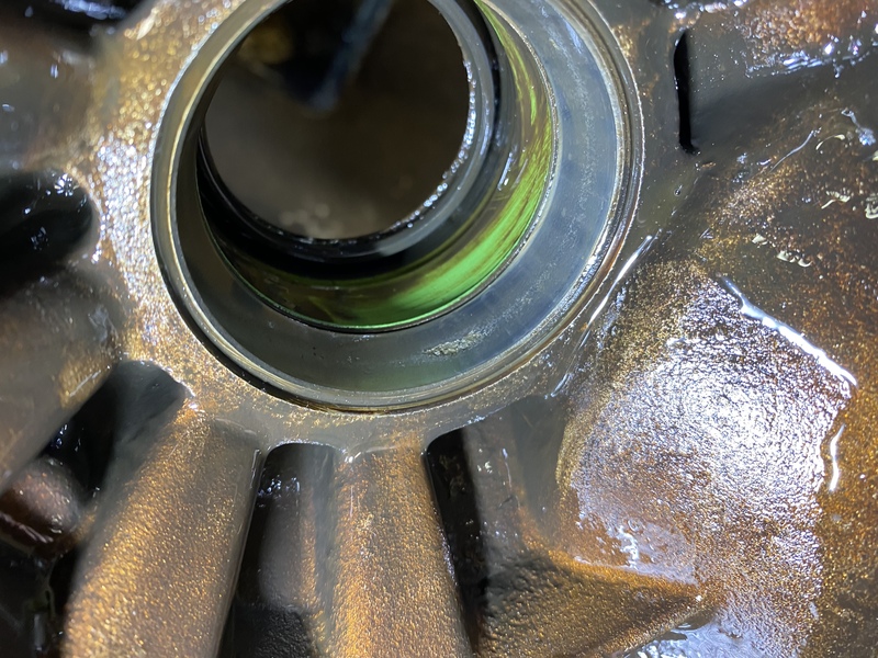

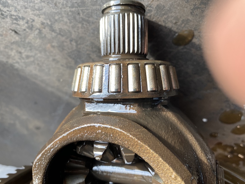

De schuldige gevonden.
Oorzaak; vroeger rond gereden met te weinig olie.
Toen ik deze kocht 10 jaar geleden en olie af liet kwam er maar 0,5l olie meer uit.
En aan het diepste differentieel roulement zoals op foto kan er het moeilijkste olie aan. Omdat die veel dieper ligt en het is te zien op foto allemaal putjes er in.
Nu ze toch open is alle lagers vernieuwen alsook differentieel tandwielen + asje en de plastic koker. Ook de kegelringen (bagues cônes)in koper die in het differentieel zitten waren gebroken. Zit blijkbaar enkel in een FD boite. Maar breekt makkelijk. (http://www.passiongolfgti.com/spip.php?article647)
als ze af is heb ik terug een prima boite
Want ze heeft niet km gelopen is te zien aan synchromesh en de topjes die nog mooi scherp staan.

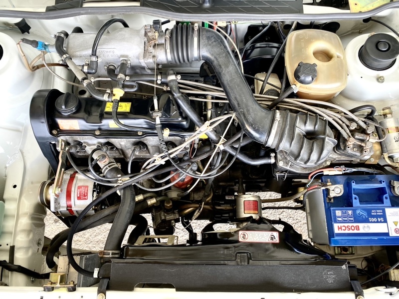

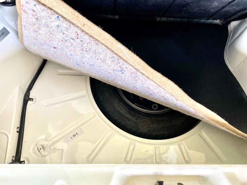

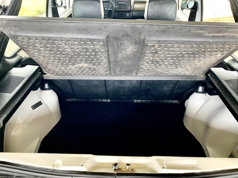

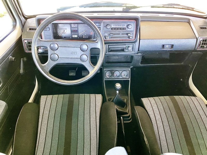

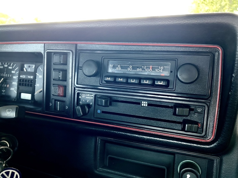

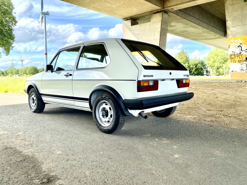

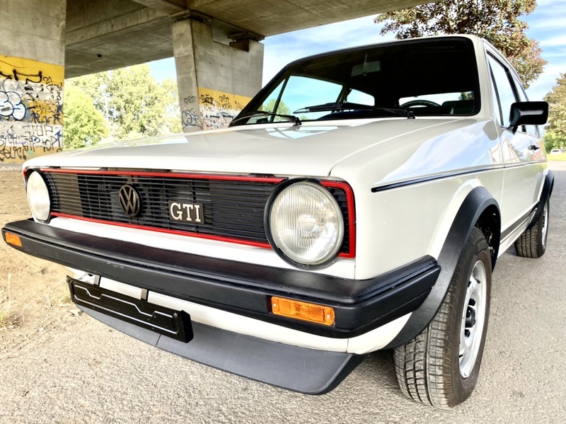

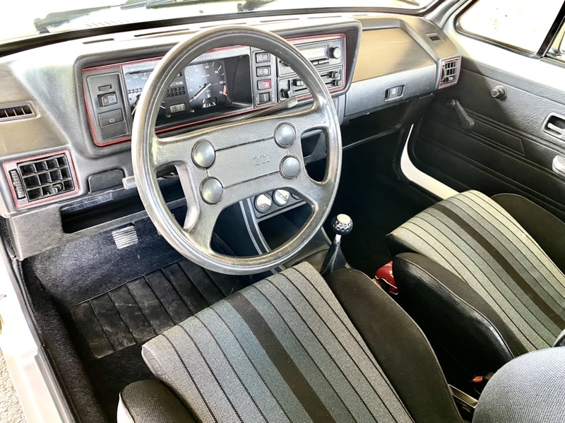

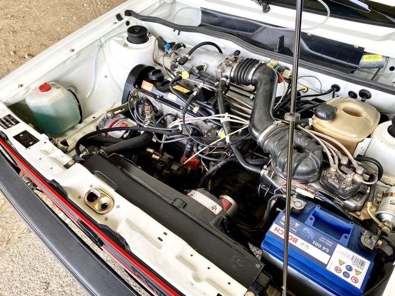

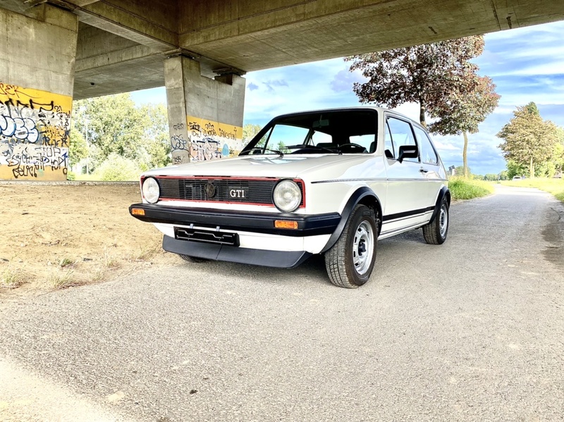

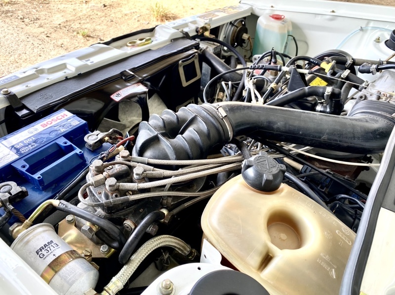

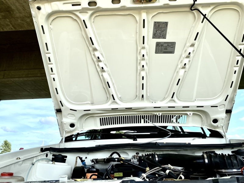

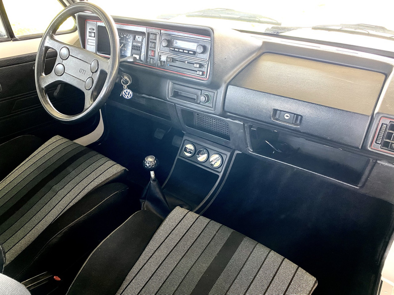

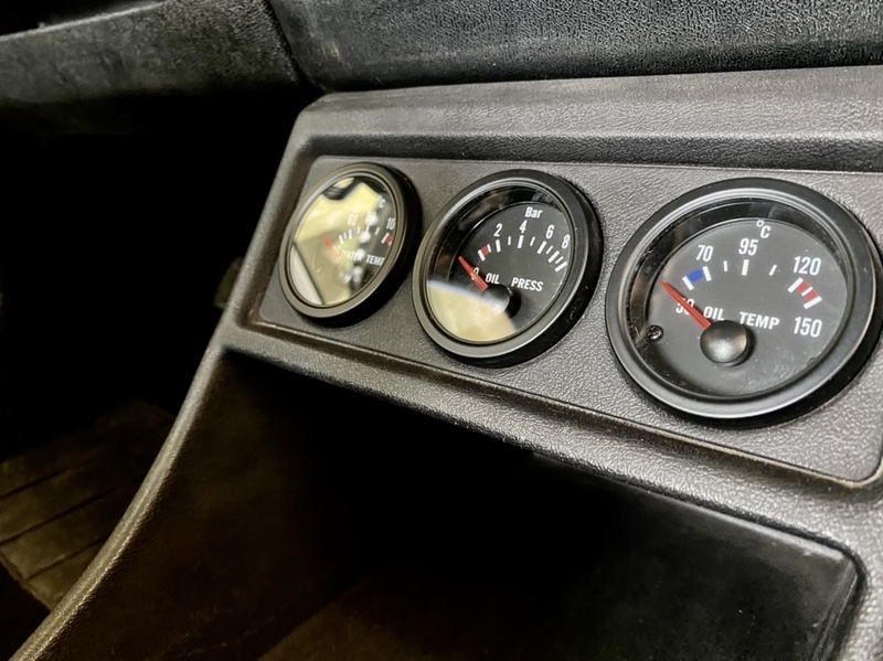

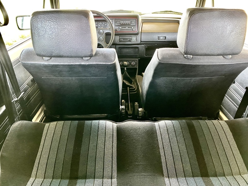

Ik heb net nog even ingelogd na enkele maanden
En ik zag dat er nooit fotos zijn gepost van mijn eindresultaat.
Bij deze gaan we dit eens doen 😜 deze middag tijd gevonden om enkele fotos te maken.

Wow supermooi!

Old 10-08-2021, 07:02
Mk1_er Mk1_er is offline
Join Date: Aug 2014
Posts: 877
Die ziet er super uit!
Geniet er nu maar van

Super!

Netjes hoor!

Heel mooi eindresultaat

Netjes geworden!
En nu maar lekker rijden en ervan genieten

Supermooi, hoop de mijne volgend jaar ook te kunnen gaan rijden.

Na bijna 2 jaar, hahaha.
Maar goed, beter laat dan nooit.
Mooi geworden!

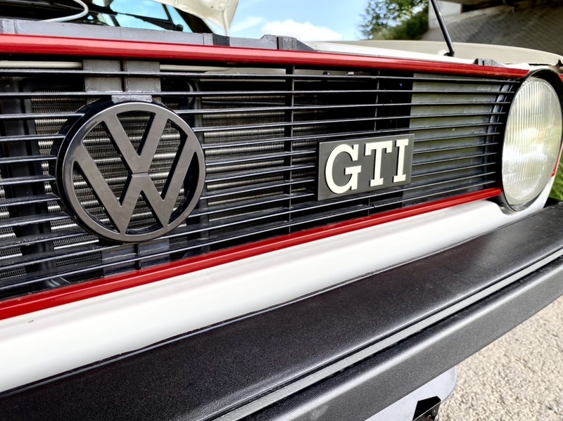

super mooi, vraagje waar heb je die plaat voor bovenop de radiator vandaan? bij mij was het karton en ver vergaan
