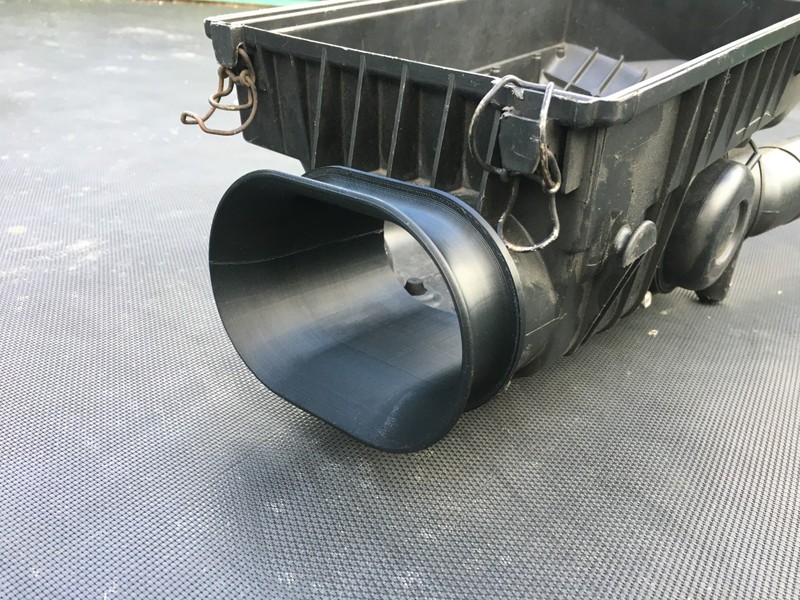

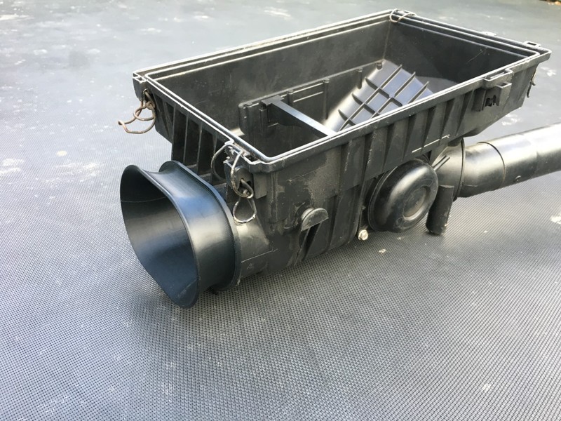

Omdat ik sinds het begin al de resonatiepijp in het luchtfilterhuis mis en het vanuit de auto in deellast soms net klinkt alsof de uitlaat lek is (door de pulsen in de lucht) heb ik de PC en 3D printer maar even aangeslingerd.
Resultaat voor nu is het voorste deel met de 'inlaatkelk' voor het luchtfilterhuis. Eerst even zien of dit enig effect heeft op het geluid tijdens deellast. Zo niet dan komt er een tweede deel aan zodat even lang is als de originele pijp.
3D geprint in ABS dus volledig olie-, brandstof- en temperatuur- (-20 °C tot +90 °C) bestending.

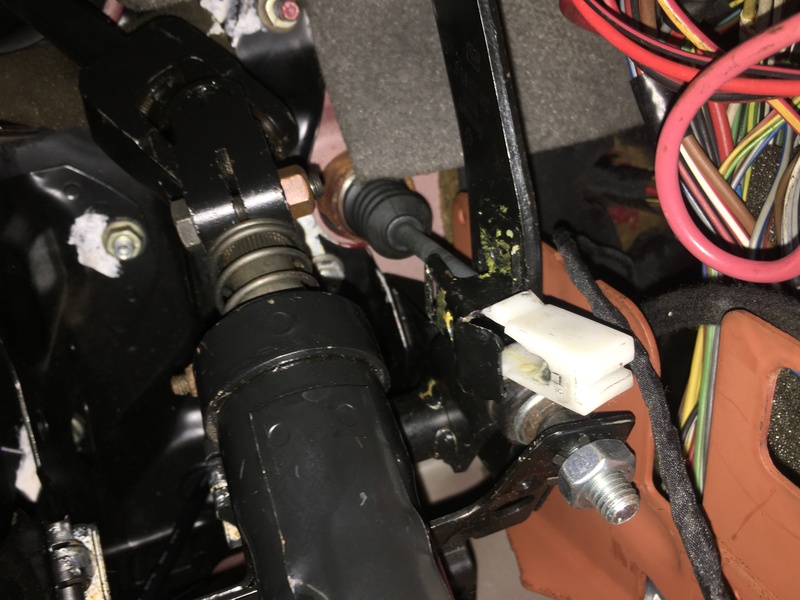

Vandaag wat minder prettigs gehad met de Golf. Rustig aan het cruisen en trap ik ineens door de koppeling heen
Na even dingen nakijken langs de kant van de weg zag ik al snel het probleem, de hevel van het koppelingspedaal waar de plug van de koppelingscilinder in zit (heb een Passat G60 pedalenbox), was opengebroken..
Morgen op werk maar even lassen en meteen een brug overheen zetten zodat die nooit weer los gaat komen.

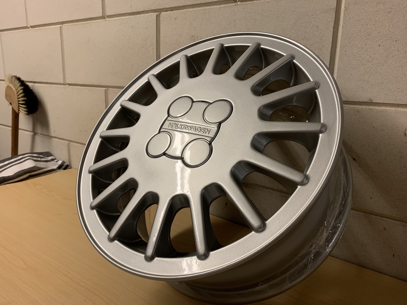

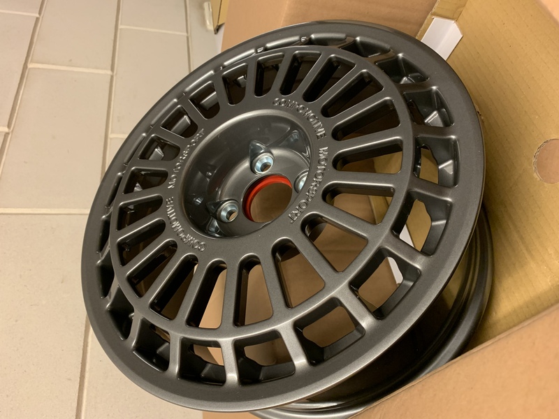

Omdat de ruimte tussen de Boxster klauwen en de Sebrings zo minimaal was dat er eigenlijk maar nét ruimte was voor extra ultra dun plaklood, heb ik mijzelf toch maar getrakteerd op een vroegtijdig kerstcadeau.
Een set Compomotive TH2 1671. Dus naar 16 inch met voldoende backspacing tot de spijlen van de velg om zonder spacer te hoeven rijden. Identiek aan de maten van de Ronal Turbos waar ik nu mee rijdt (7J ET35) op de diameter na dan natuurlijk. Weet ik in ieder geval zeker dat er niks gaat aanlopen.
Top mensen daar, super behulpzaam met het uitzoeken of de klauwen zouden passen. En €600 (!) goedkoper dan de Nederlandse dealer/importeur…
Mocht er iemand serieuze interesse hebben in de Sebrings, doe mij dan even een PB. Prijs is voor sommigen misschien vrij pittig, maar daar zijn de velgen dan ook echt naar. Gecoat in primer en daarna afgelakt in 2K lak en 2K blanke lak. Zuiver rond, nooit gelast en met 4 origineel VW naafkapjes (wat tegenwoordig al voor bizar geld gaat los). Kortom een set in absolute nieuwstaat.

Mooi wiel en een mooie upgrade. 👍

Dikke upgrade en gaan heel dik staan. Persoonlijk zitten deze in de top 5 van de mooiste wielen voor een mk2.

Vet!! Sebrings vind ik ook gaaf hoor (rij er zelf ook mee )
