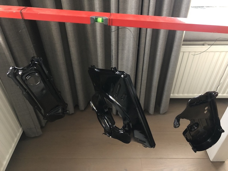

Bijgaand de foto's van de vers gespoten aanbouwdelen.

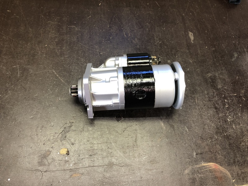

Startmotor is met vierkante aansluiting, na mijn weten een typisch Swallowtail detail.

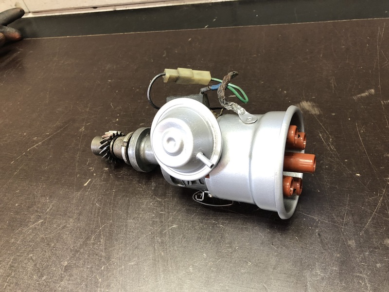

Ontsteking:

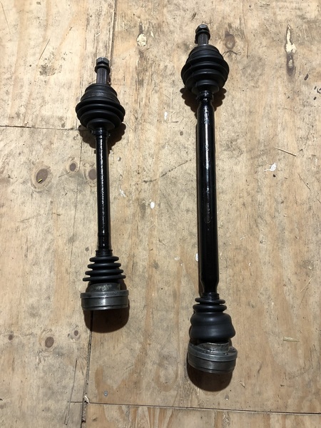

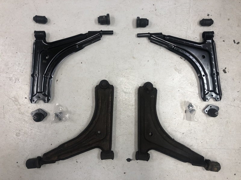

Tevens nieuwe draagarmen, rubbers en fusee's. De originele fusee's zijn nog met 15 mm aansluiting en 2 bouts bevestiging. Nieuwere types zijn met 17 mm aansluiting en 3 bouts bevestiging. Ik heb wel de 15 mm aansluiting behouden maar wel met 3 bouten bevestigd ivm de stevigheid.
Boven nieuw, onder oud.
Rubbers en fusee's gemonteerd:

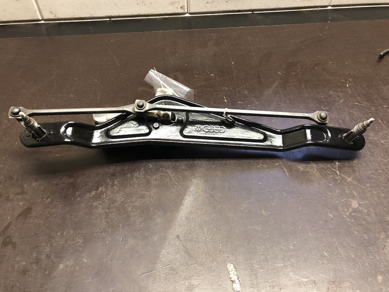

Ruitenwissermechaniek:

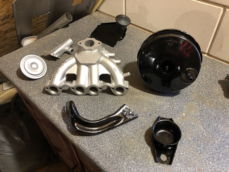

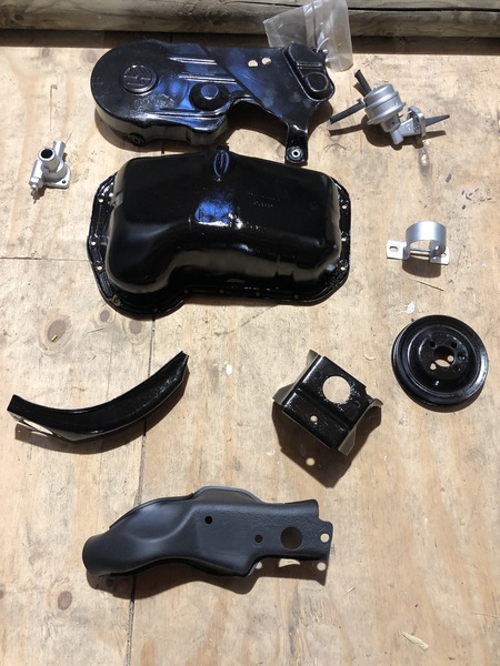

Verder nog vele aanbouw delen gestraald en gespoten. Te veel om individueel op te noemen:
Nog meer onderdelen. Onderste onderdeel is de aanzuiging voor het luchtfilter wat op het uitlaatspruitstuk zit en deze heb ik met hittebestendige verf gespoten tot 350 graden. (weet de naam ff niet van het onderdeel)

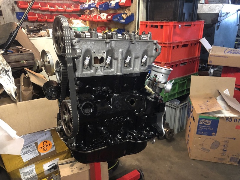

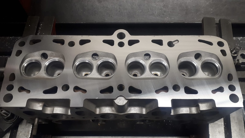

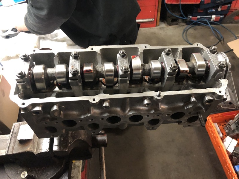

Kop is gevlakt, klepzetels zijn gefreesd en er zijn nieuwe klepgeleiders gemonteerd. Tevens is de kop gestraald:
Kop weer klaar om gemonteerd te worden met nieuwe uitlaatkleppen. Alle kleppen zijn ook weer opnieuw geslepen zodat ze weer goed afdichten op de geslepen zittingen:
Met het stellen van de kleppen moesten een aantal stelen iets korter gemaakt worden. Dit werd in de draaibank gedaan:
Hier zit de kop weer in elkaar met inloopolie en alles op het juiste moment aangehaald:

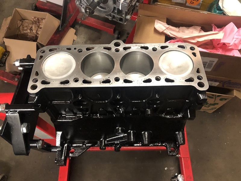

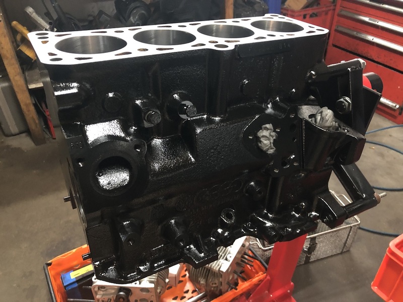

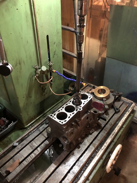

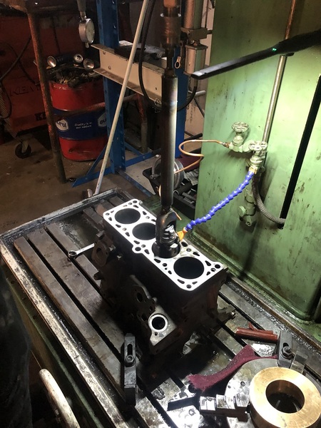

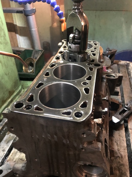

Het onderblok is ook gestraald, afgevlakt en opnieuw gehoond.
Close up:
Daarna weer in de wasmachine en voorzien van een nieuwe laklaag. Ook komen er nieuwe vriesdoppen in omdat de oude toch alweer bijna 50 jaar oud zijn en nieuwe doppen nog geen euro kosten. Alles weer mooi fris.

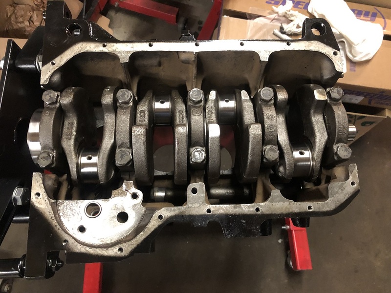

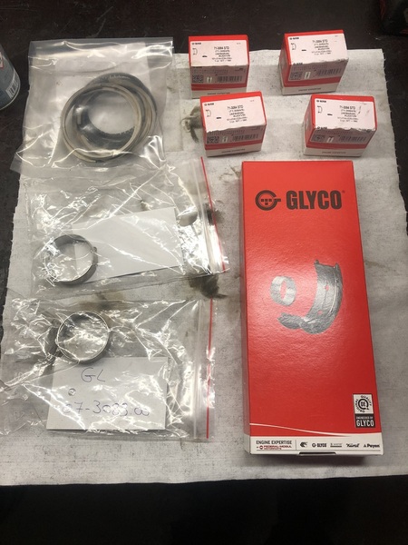

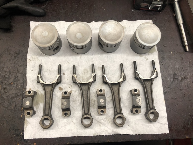

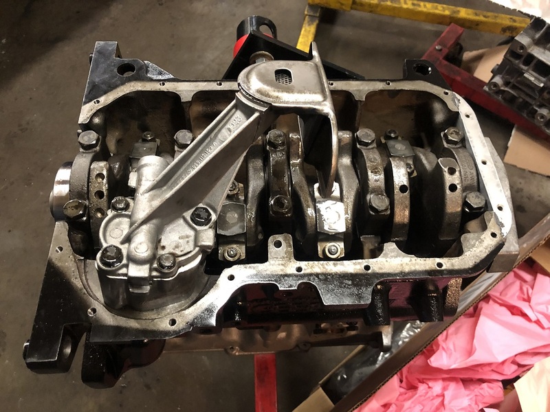

Nieuwe lagerschalen voor de krukas, drijfstangen en de tussenas en nieuwe zuigerveren.
Blijkbaar zijn de drijfstanglagers hetzelfde als van een Audi 5 cilinder.
Zuigers en drijfstangen gestraald en gewassen:

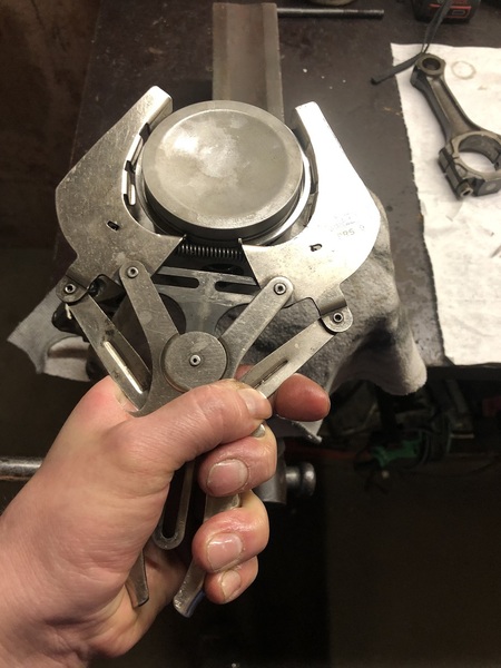

De nieuwe zuigerveren monteren:
Krukas goed schoongemaakt en het gedeelte waar de lagers op komen mooi gepolijst.
En gemonteerd:
Zuigers en drijfstangen gemonteerd:

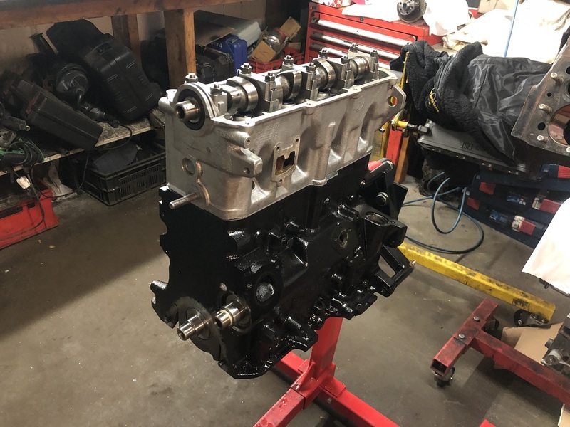

Daarna alles goed schoonmaken met bussen remreiniger, kijken of de koppakking goed past en daarna de kop monteren en op het juiste moment aanhalen. Tevens ook nieuwe vriesdoppen gemonteerd en nieuwe olieafsluitdoppen die aan de zijkant van het onderblok zitten:
Dit was het weer voor nu. Al met al gaat er veel tijd inzitten. Vooral het keer op keer goed schoonmaken van alle onderdelen voordat je ze monteert kost veel tijd maar het schiet al wel mooi op en het blokje wordt straks hopelijk weer als nieuw.

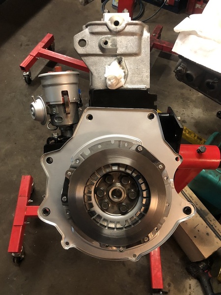

Hier weer een kleine update van mij. Ik moest wachten op wat onderdelen omdat toch een 74er op bepaalde dingen toch net weer wat anders is als de latere modellen.
Zo is de keerring van de krukasflens na mijn weten bijna altijd 85 mm maar ik moest net een 82mm keerring hebben dus deze maar besteld. Bijna net zo duur als een complete pakkingsset voor het onderblok maar heb hem toch nodig dus maar besteld.
Nieuwe drukgroep en koppeling gemonteerd en uiteraard alles aangehaald op moment:
Oliepomp gemonteerd:
Ook het rubber van de motorsteun was een kleinere diameter als de latere golfjes hadden dus ook deze moest ik opnieuw bestellen voordat ik de distributieriem kon monteren. Dit rubber had een diameter van 60.4mm en de latere types zijn na mijn weten altijd of 64.5 of 75 mm.
Motorsteun plus nieuw rubber gemonteerd samen met de nieuwe distributieriem en spanrol.
Het draaiend gedeelte is nu klaar en alles staat op tijd. Krukas met de ratel rond gedraaid en dat gaat gelukkig soepeltjes.
Vliegwiel gemonteerd:
Nu verder met alle losse aanbouwdelen. Het meeste ligt al klaar om gemonteerd te worden maar heb toch sommige delen nog opnieuw gespoten omdat het de eerste keer niet helemaal netjes geworden is:
Hopelijk zit er nu niks meer tegen en kan de motor verder helemaal in elkaar.

En dat spuiten, doe je dat in de woonkamer bij de gordijnen ja? Dat zou ik niet mogen denk ik :P

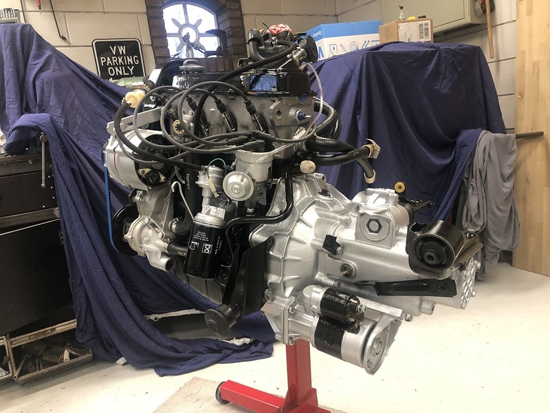

Weer een update.

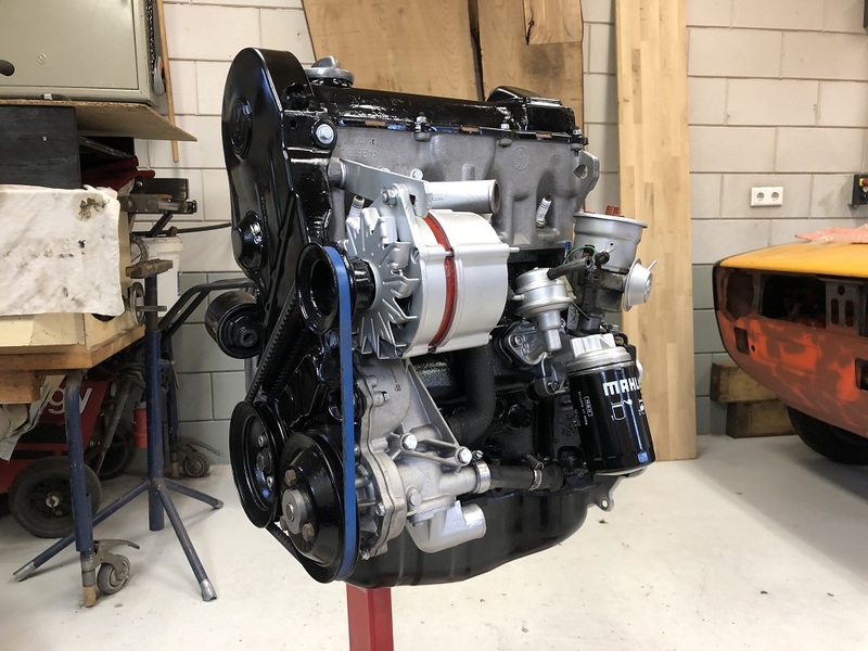

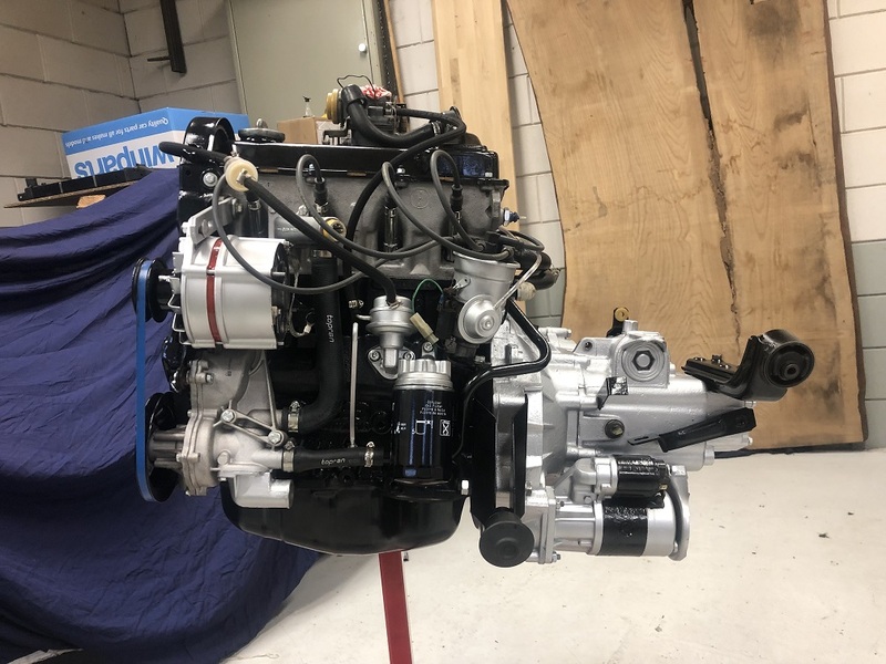

Dynamo, waterpomp, oliefilterhuis, inlaat, benzinepomp, nieuwe koelwaterslangen etc gemonteerd. Uiteraard allemaal nieuwe bouten, moeren en slangenklemmen gebruikt.

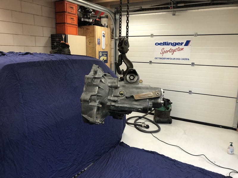

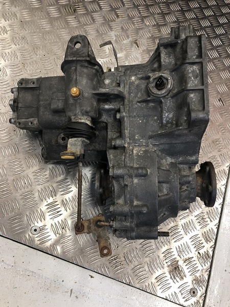

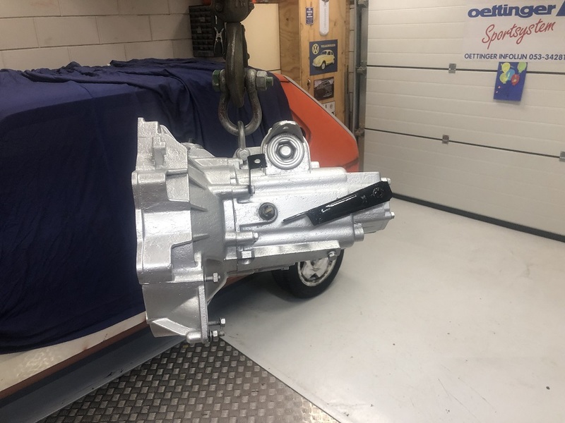

Versnellingsbak moest nog gespoten worden dus eerst goed schoongemaakt met een hogedrukreiniger en een staalborstel.
Daarna de bak in de industriewasmachine gedaan en nog een keer weer schoongemaakt met de staalborstel en nadien ontvet:
De bak is goed schoongespoeld en voorzien van nieuwe olie, origineel VW druklager en originele VW geleiderbus. Daarna voorzien van 3 laklagen:
Daarna monteren op de motor en ook de overige delen opbouwen zoals carburateur, nieuwe bougiekables, nieuwe benzineleidingen, nieuwe vacuumslangen, motorsteunen met nieuwe rubbers, startmotor etc.
Dit was het voor nu. De motor is nu compleet klaar op het uitlaatspruitstuk na. Hier zat helaas een scheur in en hier zoek ik nog een nieuwe voor. Dus voor wie er nog 1 heeft voor een 1.5 motor die mag mij een berichtje sturen.
