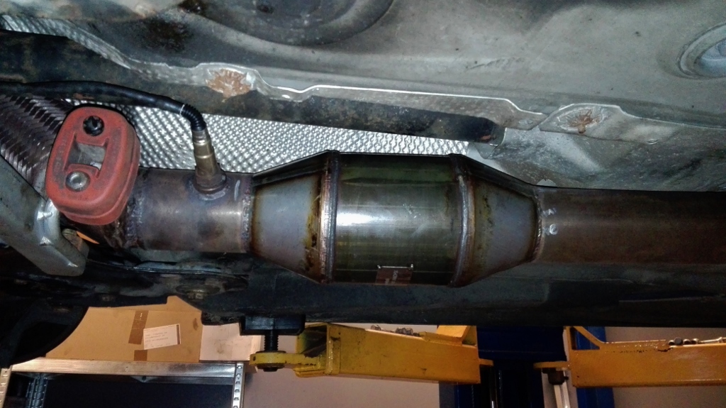

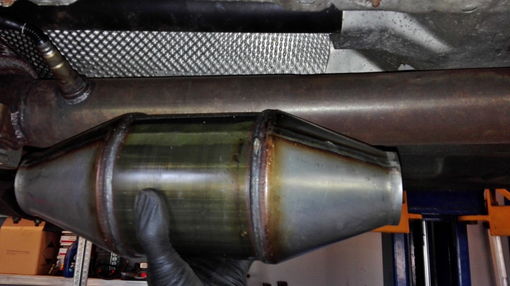

Afgelopen 2 jaar is de S3 bijna niet op de weg geweest ivm in het buitenland wonen en kostenbesparing. Auto is een paar keer gebruikt voor een trackday en af en toe moest ie even zijn benen strekken Bedoeling is nu APK klaar maken, keuren en daarna weer eens lekker rijden + trackdays. Misschien komen er nog wat upgrades, maar dat staat momenteel niet op het programma.
De eerste stappen zijn al gemaakt om de auto APK klaar te maken. Ik heb van Jelmer (JMTuning) een 200 cells sportkat gekocht. Gisteren heb ik de boel afgetekend onder de auto, downpipe gedemonteerd (subframe eronder weg etc) en vervolgens heeft een RVS lasser de boel pas gemaakt en gelast voor mij.
Daarnaast heb ik een set zgan Conti Sport Contact 5's gekocht, deze zitten al om de velgen. Nu nog de auto goed nalopen en dan kan die voor de keuring

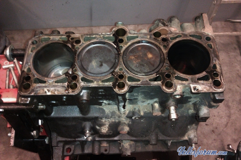

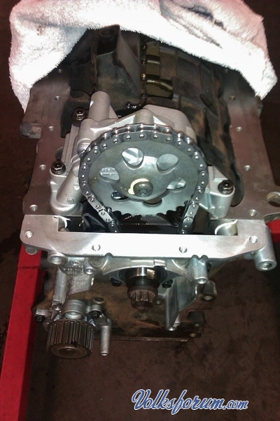

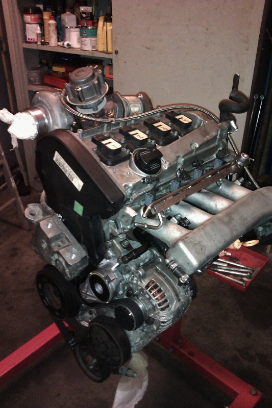

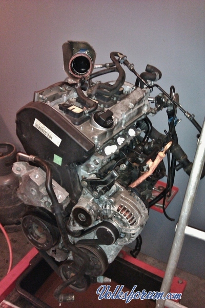

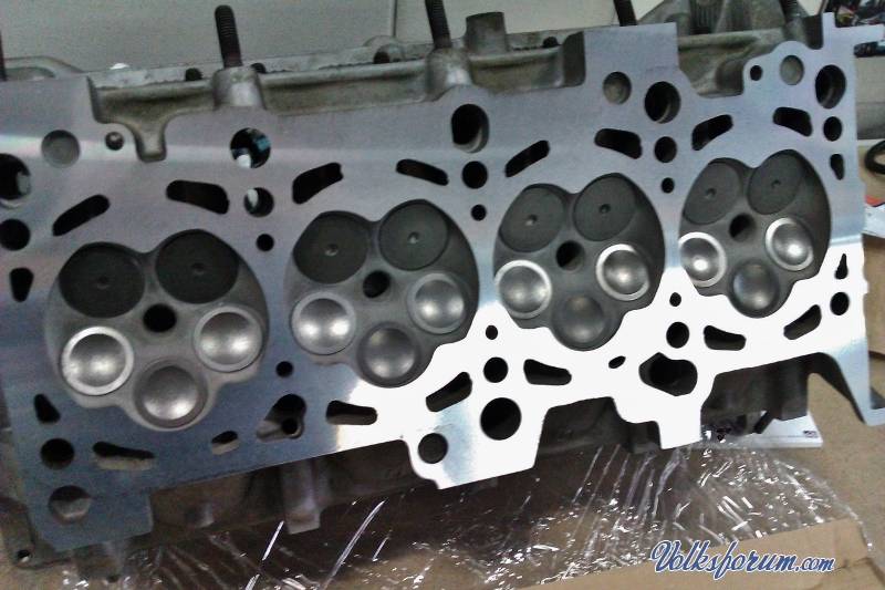

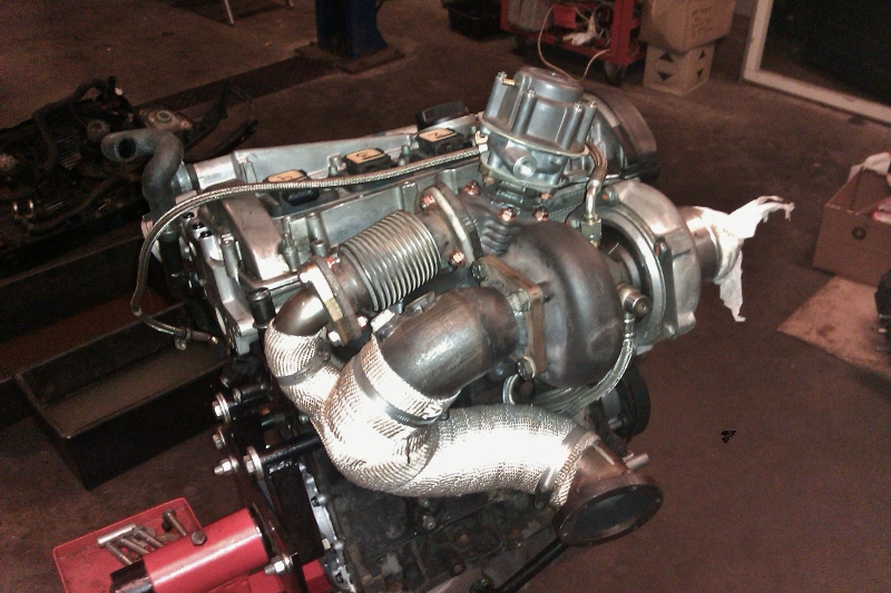

Ik heb nooit veel foto's gepost van het opbouwen van de motor. Op mijn oude telefoon stonden nog een aantal, deze wil ik nog met jullie delen;
Motor uit de auto
Kop eraf etc etc
OEM zuigers + ACL lagerschalen en Scat drijfstangen
Onderblok gemonteerd + nieuwe oliepomp van Febi
Fris gereviseerde cilinderkop
Motor voor het grootste deel in elkaar
Turbo + RS2 wastegate
Deze foto's zijn allemaal van maart/april 2013
