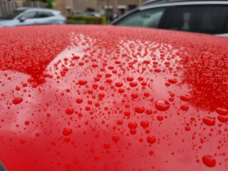

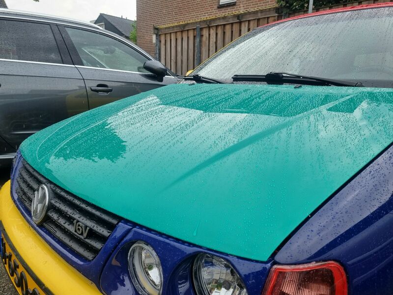

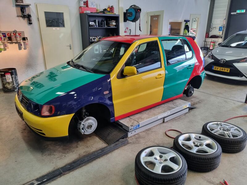

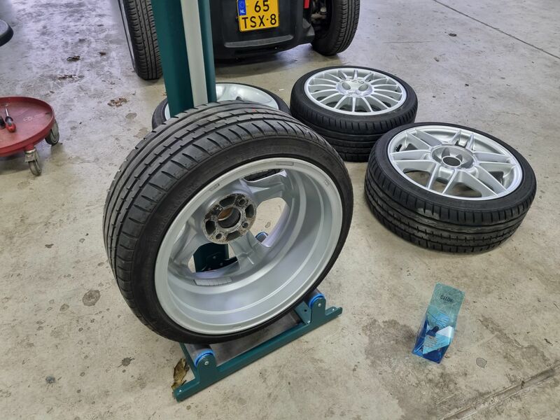

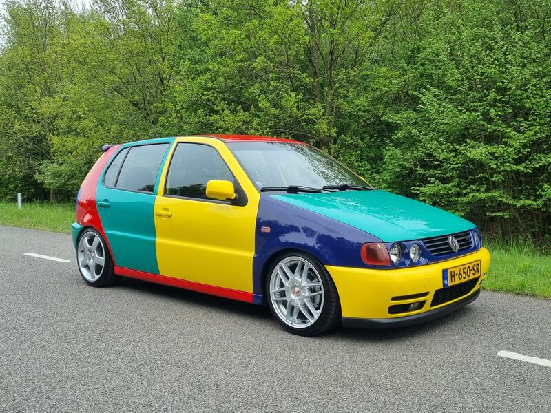

Zo, ik heb er 5 avonden aan moeten besteden maar hij is nu eindelijk klaar
Ik heb de volledige auto gepolijst met een FLEX dual-action polijstmachine en Zvizzer polijstpasta, (dat was voldoende omdat de krassen niet al te diep waren) en daarna voorzien van alle coatingen:
- Gyeon Synchro
- Gyeon Rim
- Gyeon fabric coat voor de vloermatten
- Gyeon View
- Gyeon Leather coat
vooral op het groen was het kleurverschil groot na het polijsten
en we hadden gelijk een kleurrijke meelifter

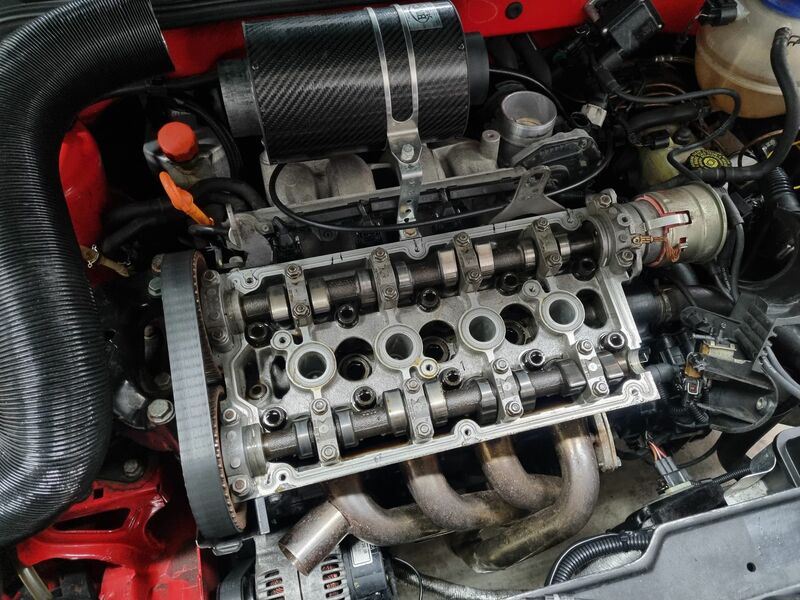

En ondertussen heb ik ook een nieuwe klepdekselpakking gemonteerd, 4 nieuwe bougies en een gebruikt en schoongemaakt gasklephuis.
Gelukkig heeft de auto geen revhang meer maar wel een dansend stationair toerental. Mijn vermoeden is dat er wel degelijk een fout in het gasklephuis zat en dat we dat rijdbaar konden maken met het afstellen van de timing, maar dat hij nu verkeerd staat doordat het gasklephuis nu wel functioneert. dus nu ga ik nog even de timing een keer meten en iets terug zetten misschien helpt dat.
zo niet denk ik dat ik het moet gaan zoeken in de lambdasonde of temperatuursensor.

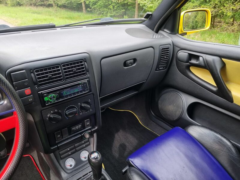

Heel gaaf Wessel!
Een periode correcte radio zou het interieur nog extra afmaken!
Dat zou inderdaad nog wel een mooie toevoeging zijn, maar stiekem is zo'n pioneer ook juist wel typisch jaren 90 begin 2000
Zo 1 uit een pink Floyd zou wel gaaf staan bijvoorbeeld:

Ondertussen is het probleem met uitvallen en het stationair toerental niet op kunnen vangen opgelost.. het was uiteindelijk toch het gasklephuis, zowel degene die erop zat als de vervangende gebruikte waren kapot dus ik heb met tegenzin maar een nieuwe besteld van VDO.. en wonder boven wonder was het probleem meteen opgelost!
Het enige wat nog wel blijvend was was het uitvallen met warme motor.. na de nieuwe gasklep toch nog maar besloten om de timing een keer te checken en die stond dus niet goed.
Nu ik die afgesteld heb loopt hij beter stationair en valt ie ook niet meer uit, ik heb nu alleen wel minder vermogen bovenin het toerental
Maar er stond ook bij dat hij normaliter 6 graden voor bdp als basisafstelling moet staan (waarvan ik eigenlijk niet weet hoe of waar ik dat instel/controleer) en ik moet schijnbaar ook wat incalculeren voor het feit dat ik een spaghetti spruitstuk heb en dus minder tegendruk. Hier moet ik dus nog eens even induiken.
Maar voor ik dit doe wil ik eerst nog even de katalysator vervangen voor een middendemper zodat ik alles goed af kan stellen want zo'n kat maakt natuurlijk ook nog best wel een verschil.

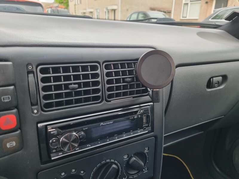

Ook heb ik een draadloos telefoonlader/houder gemonteerd.. wat een uitkomst zeg! Echt een aanrader
