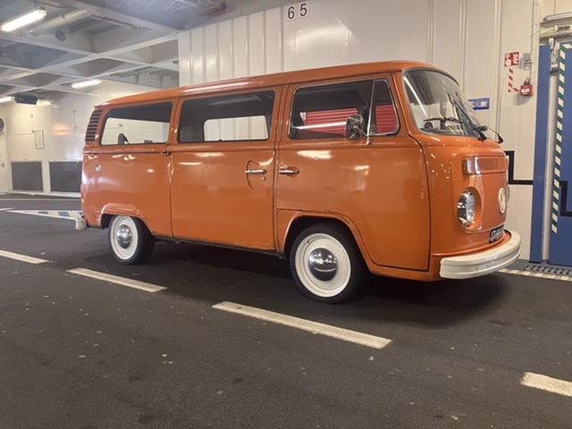

Het was tijd voor nieuwe wielen en omdat ik graag iets in de klassieke look wou,maar dat niet makkelijk te krijgen is voor een t2b heb ik een set wielen laten maken
Het zijn eigenlijk een soort van smoothies die je ook veel bij kevers ziet maar dan in 17”
De wielen zijn stalen velgen van een Mercedes sprinter omdat de steek en het naafgat hetzelfde is als een t2
Verder is het hart van de velg losgehaald en verzet zodat de et waarde klopt en de kleine rondjes zijn dichtgelast voor de gladde look
En toen er banden onder lagen nog even snel gepast voor het winter werd

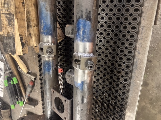

Het was wel duidelijk dat de bus enige verlaging kon gebruiken dus na het passen zijn de wielen weer eronder uit gegaan en was het tijd om de bus te verlagen

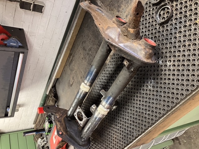

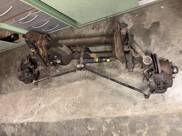

Ik had de vooras onder de bus vandaan gehaald en alles gestript van de vooras zodat ik alleen nog maar een kale as over had
Dit ging alleen echt heel erg moeilijk
Zo,n beetje elke bout zat vastgeroest of was rond ipv zeskant
Remleidingen waren niet los te krijgen zonder het kapot te maken en alles wat van rubber is was vergaan
Maar met veel pijn en moeite is het toch gelukt om hem eronderuit te krijgen
En na nog meer vastgeroeste bouten losbranden en flink wat duw en trek werk de as ook kaal kunnen maken
Daarna het hulpstuurhuis van de as verwijderd
Om de rasterplaatjes te kunnen bevestigen
Om vervolgens alle gaten af te dichten en alle inwendige en uitwendige schroefdraad te beschermen zodat hij naar de zandstraler kon

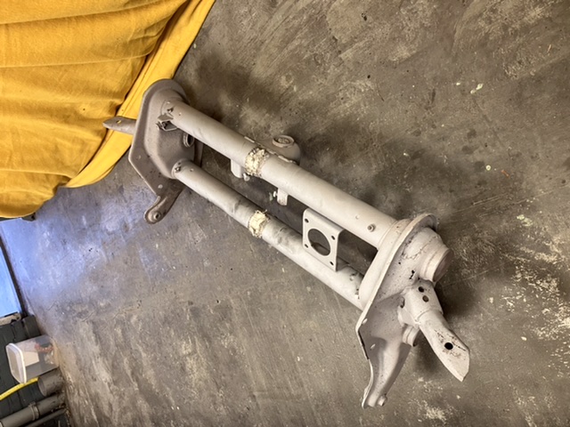

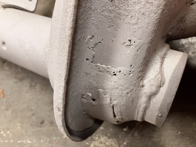

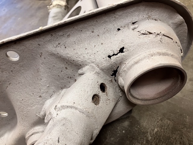

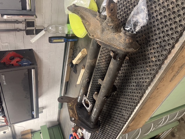

Alleen toen ik hem van de zandstraler terug kreeg bleek tot mijn verrassing dat de vooras in een veel slechtere conditie dan ik had verwacht
Het ijzer wat aan de zijkant zat was erg dun,onderin zelfs verschillende gaten en slecht oplap werk en en zat ook veel losse roest in de eindkappen wat dus alleen maar kan betekenen dat die ook heel erg dun zijn
Omdat ik ondertussen wel erg twijfelde over de veiligheid van de as en ik geen reparatie onderdelen oid kon vinden ben ik uiteindelijk op zoek gegaan naar een andere as
En zo kwam ik uiteindelijk bij Alain (area 51) terecht die nog een goede harde vooras met veren had liggen die al verlaagd was
Dus deze as gekocht en opgehaald en ik kon weer verder
Zoals gezegd viel het demonteren van de oude as erg tegen en ik had ook niet verwacht dat mijn as zo slecht zou zijn

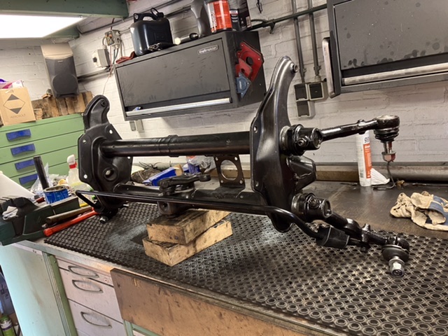

Daarom uiteindelijk maar besloten om alles helemaal aan te pakken nu de as er toch onderuit lag
Dus alle roest is verwijderd
Veel onderdelen gespoten
Nieuwe fuseekogels
Nieuwe naaldlagers
Nieuwe vet keerringen
Nieuwe vet nippels
Hoofdstuurpin gereviseerd inclusief messing bussen
Nieuwe wiellagers
Remklauwen gereviseerd
Nieuwe hoofdremcilinder en remlicht schakelaars
Nieuw remvloeistof reservoir
Nieuwe remleidingen
Nieuwe remslangen
Enz enz enz
Kortom een complete revisie van de vooras en de voorste remmen

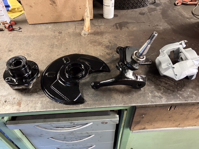

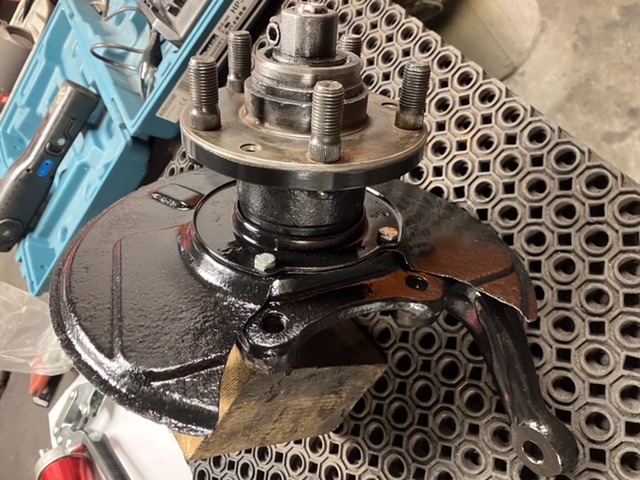

Op de werkbank eerst zoveel mogelijk van de onderdelen die ik terug kon plaatsen erop gezet
De wielnaven e.d heb ik nog mee gewacht
De vooras zou anders zo zwaar zijn geworden dat ik hem niet meer van de werkbank op zou kunnen tillen

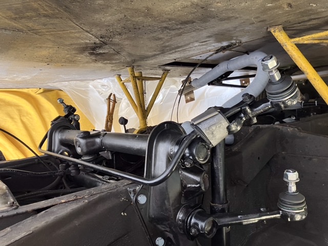

Om het geheel vervolgens onder de bus te bouten
Hoe slecht de vooras ook was,gelukkig zat er geen puntje roest op de chassis balken
Dus die heb ik alleen even goed schoongemaakt en een laagje zinkspray op gezet gewoon omdat ik er nu bij kon en het geen moeite kost
De schoongemaakte en gereviseerde onderdelen van de wielnaven weer terug in elkaar gezet
En de remklauwen ook gereviseerd

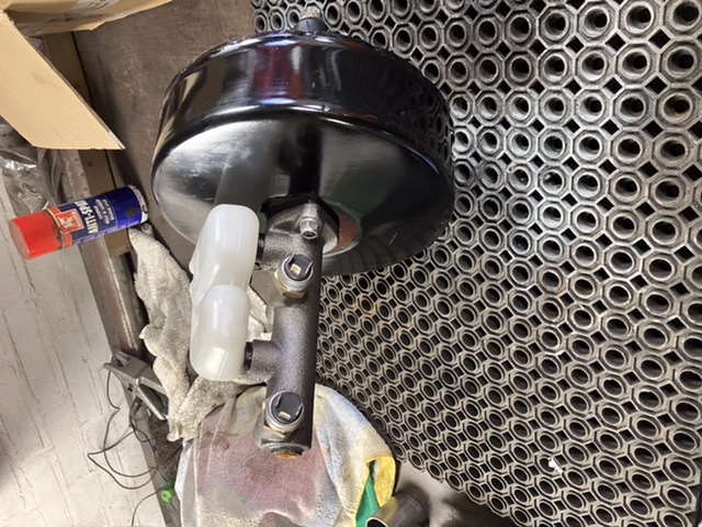

En de nieuwe hoofdremcilinder met schoongemaakte en gespoten rembekrachtiger
En vervolgens alles gemonteerd en aangesloten

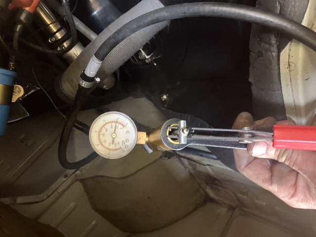

En omdat ik de slangen van de rembekrachtiger naar de motor ook heb vernieuwd heb ik ze even gevacumeerd zodat ik zeker wist dat dit dicht was
Ik heb me laten vertellen dat dit belangrijk is aangezien deze slangen nog wel een willen lekken waardoor je valse lucht krijgt en de motor arm kan gaan lopen met alle gevolgen van dien

Helaas begonnen de wielen na een paar 100 km al af te tekenen in de poedercoating
Hierop contact opgenomen met de fabriekant en dit wordt onder garantie opgelost

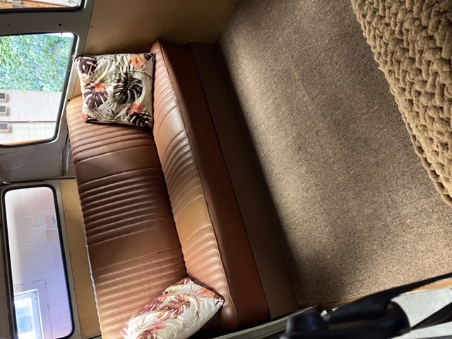

Verder op marktplaats voor net geld een achterbank met motorruimte kussen kunnen kopen
En ook gemonteerd in de bus
Het plan was om volgend jaar het hele interieur te laten bekleden inclusief de nieuwe bank en motor kussen maar omdat ik dit jaar erg veel last heb van mijn rug en de stoelen in de bus echt erg slecht waren uiteindelijk de bestuurders stoel en het passagiers bankje eruit gehaald en opnieuw laten bekleden en voorzien van nieuwe vulling
Als volgend jaar de financiën weer een beetje op pijl zijn doen we de rest in dezelfde kleur en materiaal als de stoelen die nu zijn gedaan

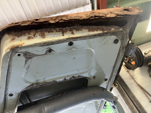

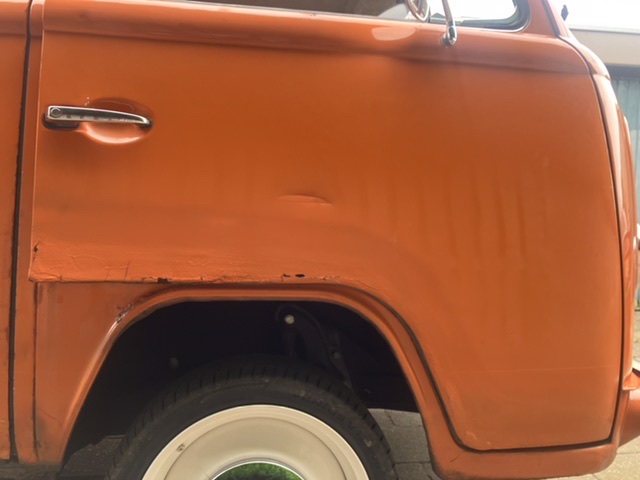

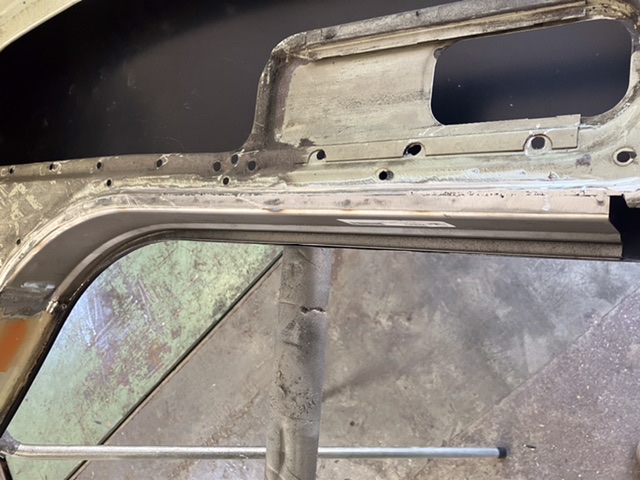

Er zit op verschillende plaatsen roest op de bus en het werd tijd om er vast een klein beetje iets aan te doen
En aangezien dat mijn vrouw in de winter vaak klaagt dat het zo ontzettend tocht in de bus leek het me slim om te beginnen om de passagiersdeur te voorzien van nieuw plaatwerk zodat de grote gaten aan de onderkant dan afgedicht zijn
Ik heb er voor gekozen om deze deur te repareren ipv een nieuwe deur omdat een nieuwe deur best wel prijzig is en ik nogal vaak hoor dat de pasvorm niet echt super is

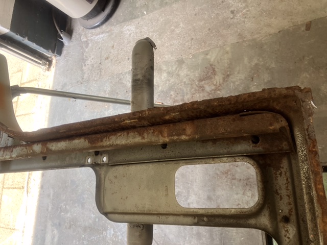

Ik wist dat de deur in slechte conditie was maar had niet in de gaten dat het zo slecht was
Na het demonteren van de bus,de onderkant eens echt goed bekeken en toen bleek dat ongeveer de hele onderste rand weg was
En de bovenkant was niet veel beter helaas
En toen de buitenplaat eraf kwam zag het er niet veel beter uit

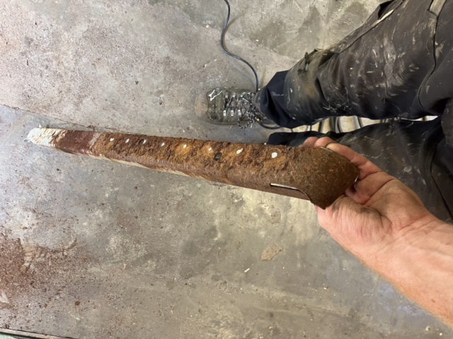

Niet alleen de hele onderste rand maar ook de verstevigingsbalk zat onder de roest
Verder nog wat vliegroest op verschillende plaatsen en de rand waar het raam in valt aan de bovenkant had ook verschillende punten

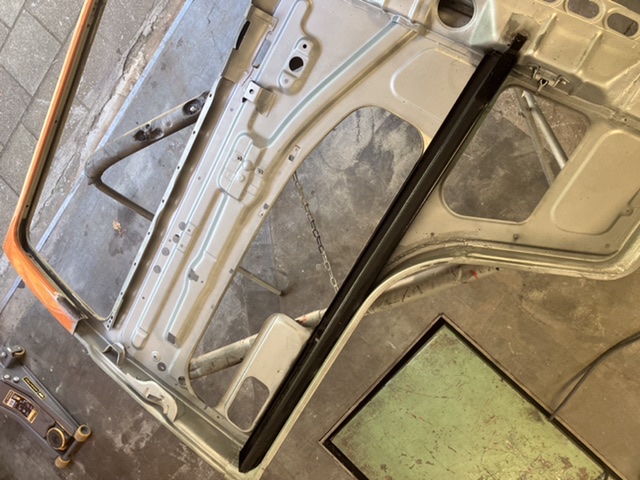

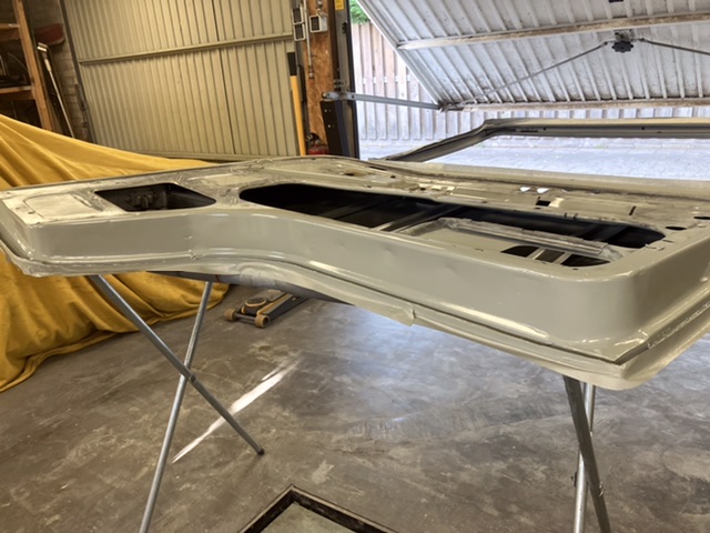

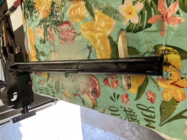

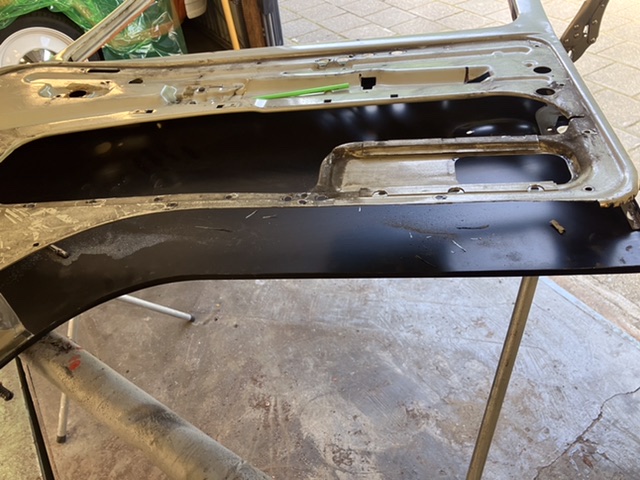

Als eerste de balk er netjes uitgehaald en deze helemaal schoongemaakt en gezandstraald
Daarna behandeld met brunox en afgelakt met zwarte hammerite
Gelukkig zat de roest er niet diep en was de balk na het verwijderen van de roest nog sterk genoeg om terug gezet te kunnen worden

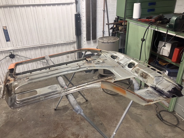

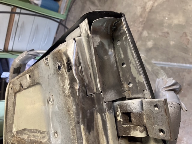

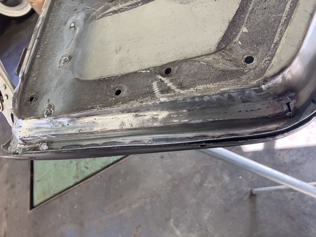

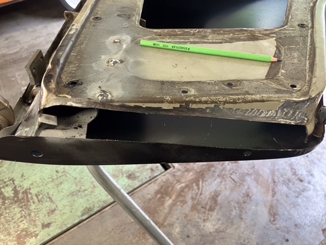

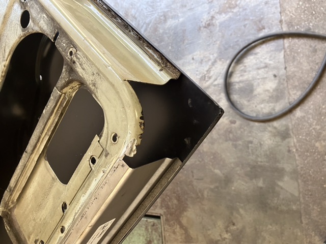

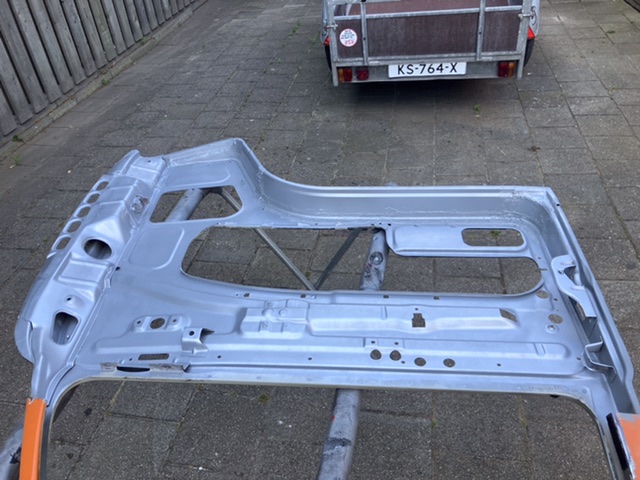

Daarna aan de onderkant van de deur alles weg geslepen wat slecht was en een hoekje schoongemaakt en met brunox behandeld
Vervolgens even de nieuwe deurplaat gepast en gelukkig paste deze echt super goed
En vervolgens alle open stukken netjes af te dichten met nieuw metaal
Nadat de onderste rand opnieuw was gemaakt heb ik de binnenkant van de deur ontdaan van alle vliegroest,behandeld met brunox waar nodig,wat naadjes in de strijkkit gezeT voor de zekerheid en de gehele binnenkant gespoten om het allemaal zoveel mogelijk te beschermen tegen roest
De verstevigingsbalk weer terug gezet

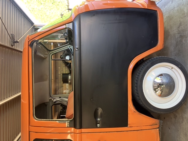

En vervolgens de deurplaat erop gelijmd met carrosserielijm en de eindjes bij de deuren netjes vastgelast
Even passen …
En na wat afstellen paste de deur er goed in
Ik moet eerlijk zeggen dat ik wel heel erg blij was dat de deur goed in het gat paste
Ik was bang dat,omdat ik de verstevigingsbalk had los gehaald,de deur getordeerd zou kunnen raken en dat hij daarom nooit meer fatsoenlijk in het deurgat zou komen te zitten maar gelukkig is alles goed gegaan

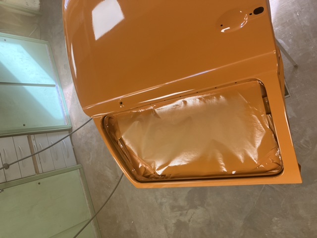

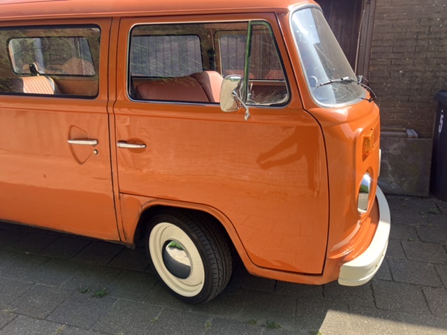

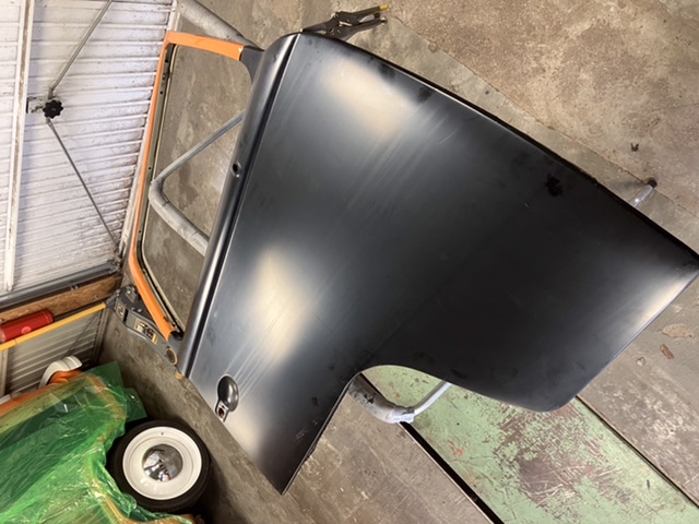

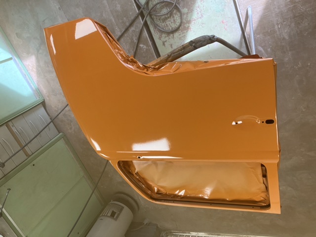

Dus wat het tijd om wat plamuur aan te brengen,vlak te schuren en in de etchprimer te zetten
Daarna de primer erover en nog meer schuren
Vervolgens de onderkant in de grijze kleur gezet
En de bovenkant gespoten in het oranje
Toen het spuitwerk redelijk uitgehard was heb ik alle naden en kieren aan de binnenkant nog behandeld met Mike Sander vet om het in de toekomst nog beter te beschermen tegen roest

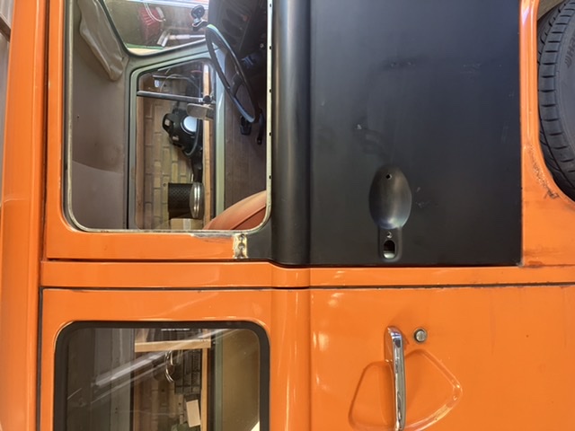

En daarna de deur in elkaar gezet en opgehangen in de bus
Omdat de deur gespoten is in de garage en niet in een spuitcabine zitten er natuurlijk wel wat stofpuntjes op en wat sinaasappel effect
Ik weet niet precies hoe lang het duurt voordat lak hard genoeg is om het te kunnen polijsten maar ik wacht een week of 2 en ga ik dat nog even doen
Ik denk dat ik de stofpuntjes en de sinaasappel huid er nog wel uit krijg

Vakwerk hoor! Is dat origineel dat de buitenplaat gelijmd zit?
  #50
Old 29-08-2024, 18:57
Ironvw Ironvw is offline
Join Date: Nov 2012
Posts: 373
Nee origineel zit het gepuntlast
Ik heb alleen geen puntlas machine en met plug lassen heb je veel slijp werk op moeilijk berijkbare plaatsen
Een ander voordeel is dat,omdat je de lijm over de hele omtrek van de deur en deurplaat moet aanbrengen,je een waterdichte afdichting hebt over de gehele omtrek van de deur
Dat voorkomt dat er water tussen de twee platen kan blijven staan en dus minder kans op roest
Ik had het nog nooit gedaan en wou het wel eens proberen en het ging veel gemakkelijker dan verwacht
