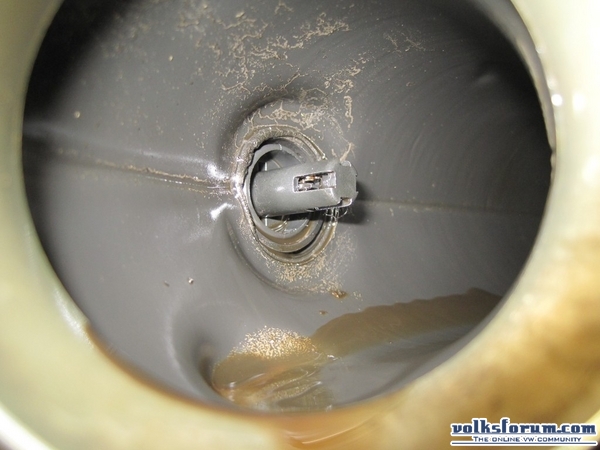

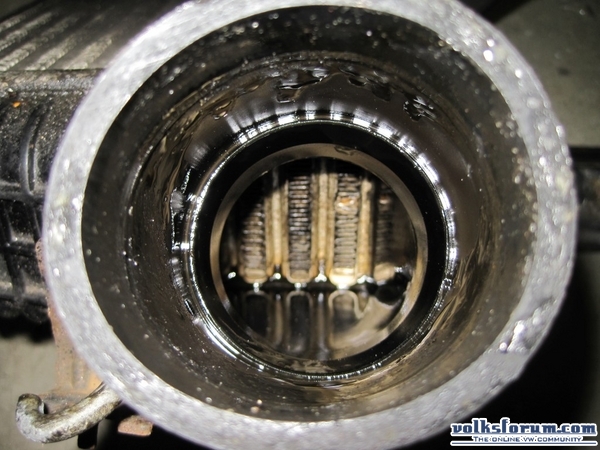

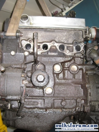

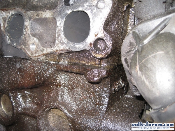

Net even het IC systeem losgehaald, kwam nogal wat olie tegen
Inlaat Intercooler:
Uitlaat Intercooler, check dat plasje onderin:
Bij de temp sensor
Gasklephuis
Hoort dit?

Hoort normaal licht vettig te zijn ivm carterdampen die je glader lijsten smeren.
Maar goed, waarschijnlijk ben je de eerste die de slangen/ic gaat reinigen.
kan ook lekkage zijn van je seals, wat is de staat van de lader?

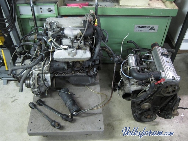

Reserve blokje uit mijn garagebox in Zwolle opgehaald, want wie bewaart die heeft wat.
Gelijk even in de motorkraan gehangen en afgespoten.
Rechts het oude blokje.

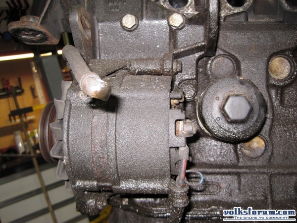

MartinGT MartinGT is offline
Posts: 2,040

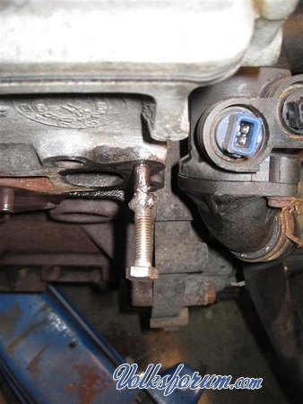

Het zit niet echt mee maar we gaan stug door.*

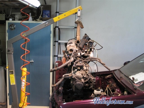

Inmiddels heb ik de motorruimte schoongemaakt en de reservemotor erin gehangen. Aan dit blok hing een uitlaatspruitstuk alleen toen ik dit eraf wilde schroeven braken 4 vd 5 tapeinden af. Drie heb ik eruit weten te krijgen door er een bout aan vast te lassen, maar toen ik bij de laatse aankwam brak die af. Ik heb nog geprobeerd deze uit te boren maar helaas zonde resultaat, nu durf ik niet verder te prutsen omdat ik bang ben de cilinderkop naar de kl*te te helpen. Inmiddels heb ik de kop van het bestaande blokje afgetrokken, die wil ik er morgen op gaan zetten.
Anyway ook nog wat andere prutskarweitjes gedaan.

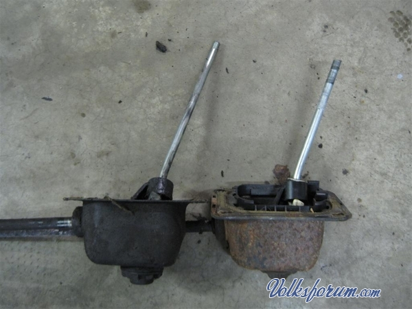

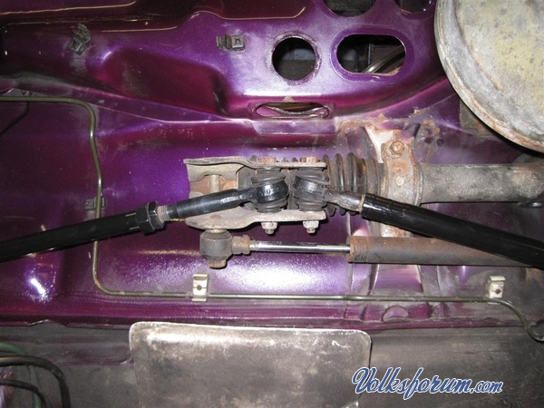

Versnellingspook was door de vorige eigenaar afgezaagd. Dus die maar even vervangen.

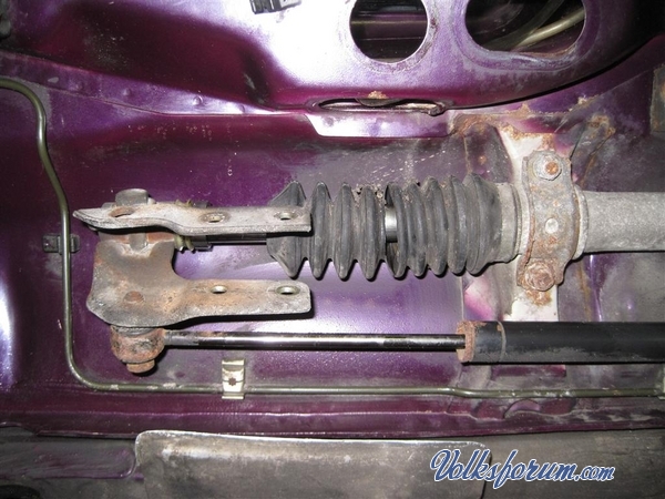

Stuurhuishoes was gescheurd.
Even vervanging uit de kelder getrokken.

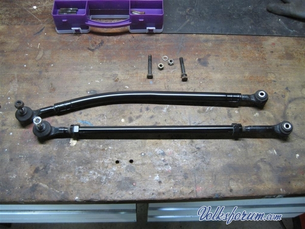

Spoorstangen gespoten en gemonteerd samen met stuurhuis
''Nieuwe'' Blokje erin
En toen begon de ellende
Sommige kon ik er nog uitdraaien door er een bout aan vast te lassen
Maar de laatste die ik eruit probeerde te draaien brak af. Nog geprobeerd uit te boren maar met mijn vermoeide hoofd om 23.30 s'avonds gaf dit geen goed resultaat.
Nu wil ik morgen dus de kop liften en die van het andere blokje er weer opzetten. Zo staat de auto er nu bij:

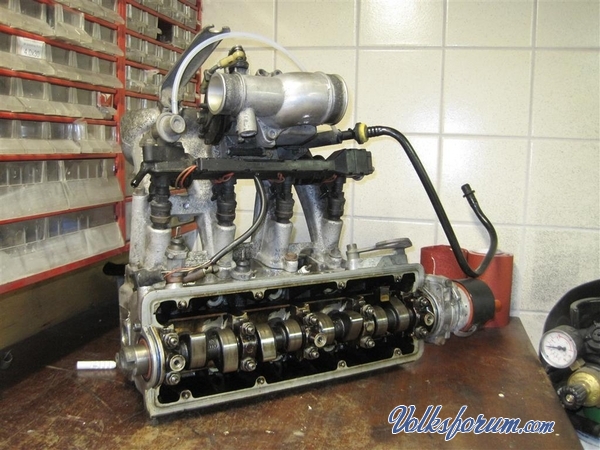

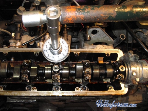

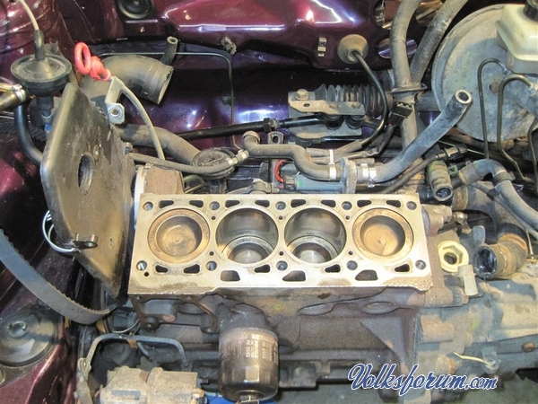

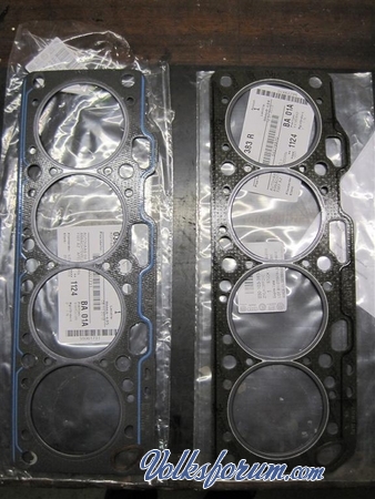

Ruilkop van het originele blok afgeschroefd:
Kop van het blok wat al in de auto zat afgehaald:
Quiz vraagje, welke v.d. twee is voor een G40?
Kop er weer opgeschroefd met nieuwe Midlock tooltje. -klus-
Inmiddels al weer een aardig eindje opweg met dichtbouwen.

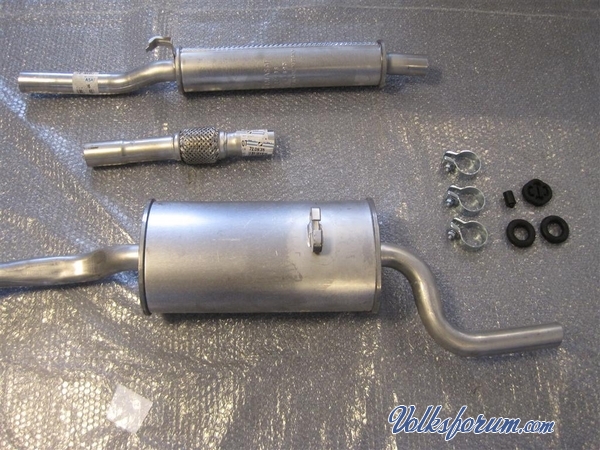

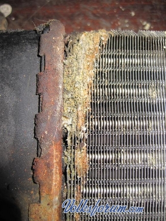

Maar helaas geen nieuwjaarsmeeting met de G40, radiateur is lek ik heb nog altijd geen uitlaat. Door het hele oplichtingsverhaal was ik er even klaar mee.

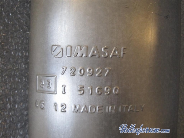

Vandaag dus maar besloten een nieuwe IMASAF uitlaat te bestellen: http://www.ebay.de/itm/IMASAF-Auspu...=item5641ea126f
Hopelijk staat hij eind volgende week weer op de weg.

Mooi om te zien dat je de kopbouten ook netjes op graden vast zet.

IMASAF Uitlaat is binnen, ziet er netjes uit. Ben benieuwd naar de pasvorm.
