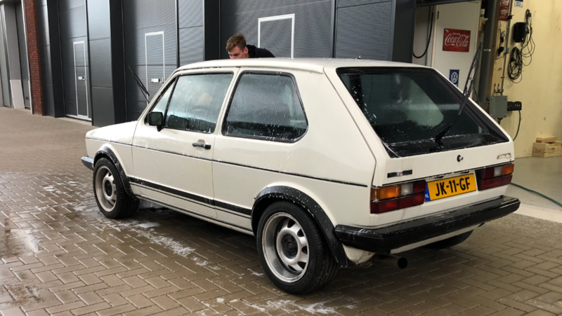

Ca 1,5 jaar geleden heb ik een type 1 uit 83 aangeschaft. Een originele NL. De auto is in redelijke staat (denk ik) maar goed je weet pas wat je hebt als je hem uit elkaar haalt. Dusssss.... afgelopen weekend heb ik het opa'tje maar eens uit de stalling gehaald en eerst maar eens gewassen.
De bedoeling is om hem helemaal aan te pakken. Er ligt nu een 2E motorblok in van een Golf 3 maar ik wil hem origineel hebben..

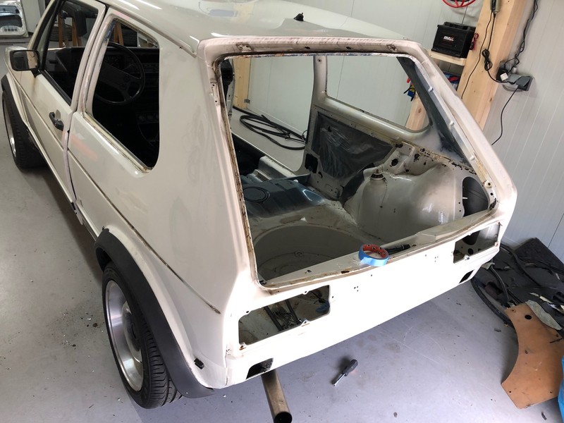

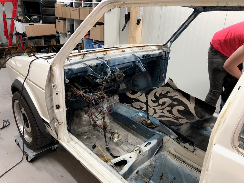

Vervolgens de auto naar binnen gereden en begonnen met het strippen..
Meteen de deuren, achterklep en ramen verwijderd. Alles wat ik niet meer wil gebruiken (oude rubbers, vloermatten van 38 jaar oud) weggegooid...

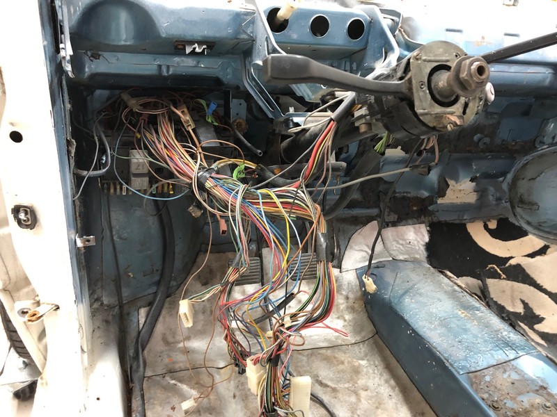

Afgelopen zaterdag weer verder gegaan met de ontmanteling. Binnenkant inmiddels helemaal leeg, kabelboom geheel eruit. Verder de motor aan het vrijmaken. De aandrijfassen zijn ook verwijderd, nu nog het spruitstuk...
