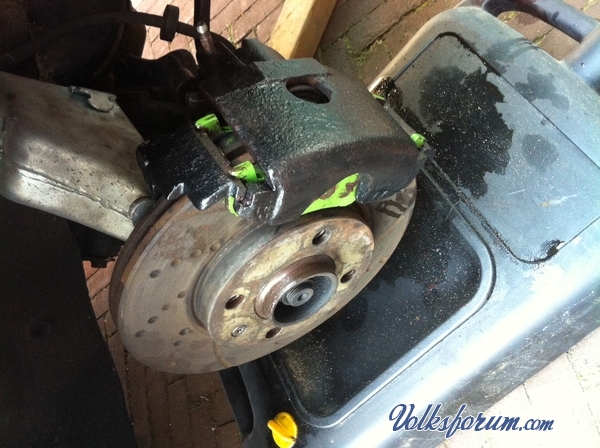

Remmen upgrade
EBC geventileerde schijven, greenstuff remblokken.

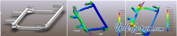

Subframe in progress

Leuk project hier!
Je kunt ook overwegen om gelijk triangels te fabriceren om de draagarmen mee te vervangen. Dan moet je nog iets verzinnen om je stabilisator stang mee te monteren.
Ik heb die afweging gemaakt maar wil verloopig nog met stabilisatorstang blijven rijden . Mocht ik ooit met triangels willen rijden; dan is de aanpassing niet super veel moeite als het subframe er al zit.

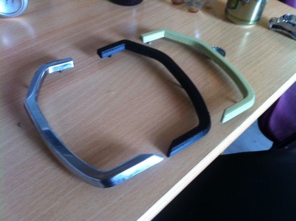

Een zoektocht van 3 jaar naar een linker sierlijstje waar niet aan te komen is resulteert in een eerste ervaring met 3D printen.
Links op de foto zie je de sierlijst die op het rechter voorscherm zit. Ik heb deze gespiegeld zodat ik uiteindelijk de linker, missende sierlijst als resultaat kreeg.
Het verchromen van plastic is nog niet naar mn zin, mocht iemand daar ideeën over hebben hoor ik ze graag. Mogelijkheden zijn eindeloos met 3d printen; mooie techniek

Top!!! Goed idee! Nog ff en dan kunnen we ook een polo 2 G40 voor spoiler printen!

Posts: 1,037
Is er al een lijst waar ik me kan inschrijven voor die spoiler?
Maar mooi dat zo iets kan eigenlijk.
Dompelen misschien een idee?
Bakje met lak en het onderdeel met de achterkant op een roostertje naar beneden laten zakken en weer optillen.Zo zakt overtollige lak er gewoon af maar heb je wel een egale dekking normaal gezien. Zo kun je er een paar lagen op zetten, als je tussendoor het goed laat drogen.
Andere optie is het laten doen bij dit type bedrijven: http://multichroom.nl/

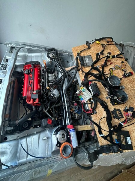

Default Engine swap 1.6 16V
Zo'n viertien jaar na mijn aankoop is het eindelijk tijd om een lange droom te realiseren. Inbouwen van de 1.6 16v GTI blok uit Polo 6N2 in de Derby '77 GLS.
Gehele Polo 6N2 gekocht en al het benodigde gedemonteerd. Momenteel is de originele motor netjes opgeborgen en hangt de nieuwe motor er alweer in.
Mensen met ervaring zijn altijd welkom om contact op te nemen, advies is altijd welkom.

gaaf mooie vorderingen al! hou ons op de hoogte
