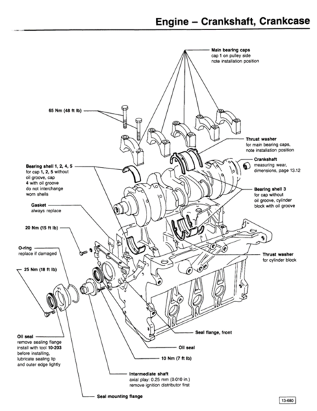

Ik ben mijn Golf 2 1.6 Automaat aan het ombouwen naar een 020 5 bak van een Golf 1. Tijdens dit proces even de krukaslagers gecontroleerd aangezien het blok er toch uit ligt, maar vergeten te checken of de krukaslagers vast zittten met stretchbouten of niet.
Is dit het geval of kan ik de oude bouten hergebruiken?

Ik geloof dat de handleiding niet specifiek voor een nadraaihoek vraagt, dus zullen het geen rekbouten zijn:
Dit is uit het handboek van een G60 motor. Daar geven ze alleen aan 65 Nm. Als ik die van de VR6 bekijk staat er weer duidelijk vermeld dat deze op 30 Nm + 180° moeten.
Ik zou ze ook gewoon met 65 Nm vastzetten, oude bouten gebruiken. Kan ook niet bijzonder veel gebeuren met de brute PK's van die 1.6

Heb bij mn 16v (150pk)ook gewoon de oude gebruikt. Na krukas wissel
