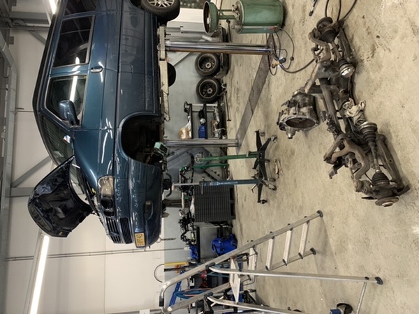

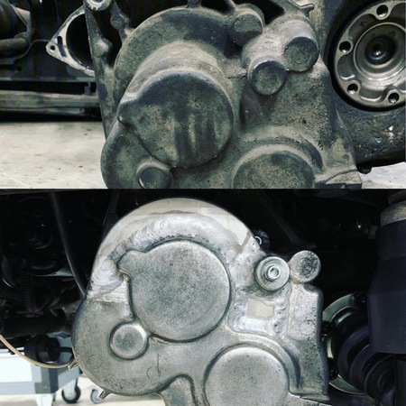

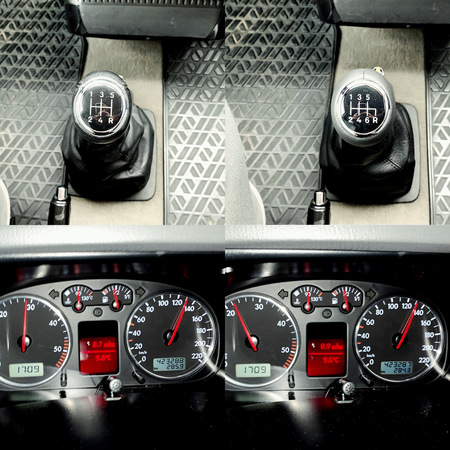

Zo de zooi zit erop. Nog even over de bak ombouw, hoe ze het precies doen vertellen ze helaas niet. Ze zijn het enige bedrijf die het op deze manier ombouwen. Ze gebruiken uitsluitend originele VW onderdelen voor de ombouw. De 6e versnelling is echt een aanwinst op de snelweg, scheelt een hoop toeren.
De 6 zit nu waar voorheen de achteruit zat, die zit nu naast/onder de 6. Ik moet de pook dus indrukken, dat kon voorheen niet. Hiervoor ook het schakelmechaniek omgebouwd.
Ombouw ging opzich best ok, maar wat is alles zwaar en lomp op zo een bus 🤣
Meteen weer een nieuwe koppelingsset gemonteerd.

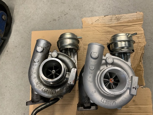

‘Helaas’ begint m’n turbo olie te lekken.......Dus daar moet een andere op.

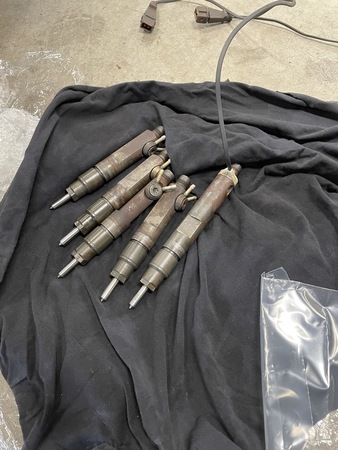

Ik heb bij H-turbo in Duitsland een stage 1 turbo besteld P&P en 0.232 verstuivers. Heb er nu 0.216 inzitten wat origineel is bij een AHY. Turbo en verstuivers monteren, andere laaddruksensor en dan opnieuw software schrijven op de bank.
Ik zit nu op 182pk en 362nm. Doel is richting de 200pk en 400nm

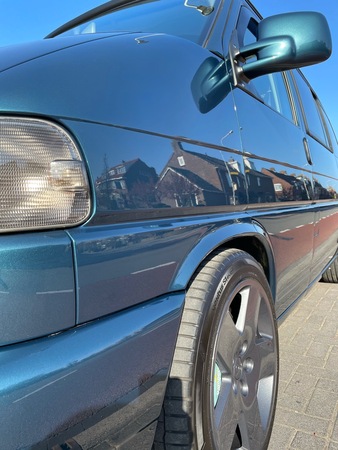

O o o bijna een jaar verder en er is een hoop gebeurt……
Dorien is bovenop een trekhaak gedoken dus de neus had een correctie nodig, dit is uiteraard uit de hand gelopen en heb toen wat delen laten lassen aan wielranden en nog wat mods uitgevoerd. Buitenkant dus weer helemaal fris laten maken en opnieuw opgebouwd grotendeels.

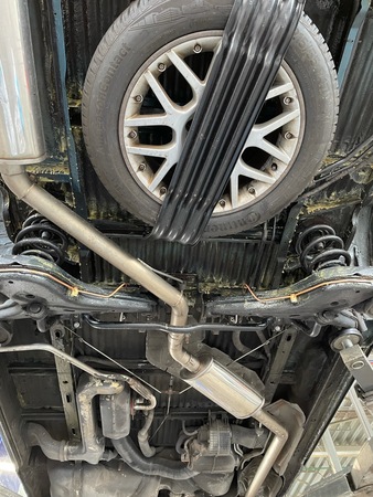

Afgelopen weken de techniek aangepakt
Origineel een AHY 111kw 151pk 295NM met 0.95bar laaddruk
Een hele tijd getuned gereden met originele nieuwe verstuivers en turbo op 182pk en 362nm met 1.15bar laaddruk
Nieuwe verstuivers geplaatst met grotere nozzles
Firad P502 HF20 nozzles. Grootte 0.232 (origineel 0.216)
Openingsdrukken afgesteld op 235/310
Turbo Upgrade Stage 1 GT22V / VNT22 van H-Turbo.
Goed tot 225pk en maximaal 1.6bar laaddruk tot 4000tr/min
Intercooler ook al eens vervangen en alle originele knijpklemmen vervangen voor schroefklemmen.
Zonder enige softwarematige aanpassingen gemeten en 186pk en 367nm.
Bus staat nu bij B&B Autotechniek in Venhuizen voor de software.

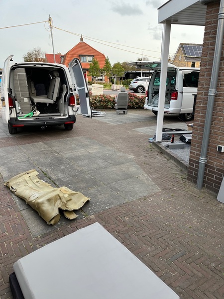

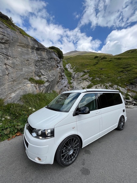

Even kort over de T5. Het is een Beach uitvoering, dit betekend handmatig hefdak wat sowieso mijn voorkeur heeft. Nadeel is wel dat het eigenlijk een soort multivan is dus zonder keuken. Ik heb het interieur compleet verwijderd en helemaal omgebouwd naar een T6 California interieur. Ik heb de hele bus ontdreund en geïsoleerd.
Op de planning staat nog een dashboard ombouw naar een T6 met deurpanelen.
Motor heeft op een chip na (nog) geen aanpassingen. Toekomst is andere turbo.
Carrosserie heb ik de achterzijde omgebouwd naar T6.1. B stijlen zwarte folie en ruiten getint. De neus staat nog op de planning naar T6.1 met LED koplampen maar nu zit het geld even in de aanschaf van de Rallye.
Onderstel heb ik wel helemaal gedaan:
KW V3 gepfeffert Schroefset
Powerflex verstelbare rubbers voor en achter
H&R Stabis rondom
Remmen voorop omgebouwd naar origineel de grootste 340mm schijven
OZ Superturismo Dakar in 8,5x20 et32 achter en et40 voor met 255/35/20
Zo ben ik begonnen
