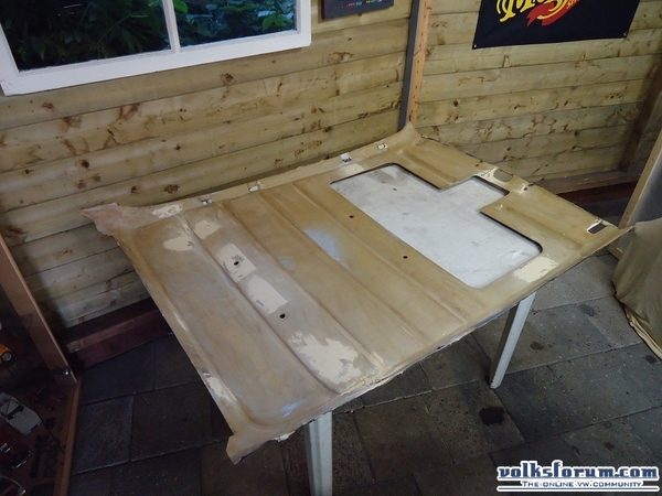

hey,
zou graag mijn hemeltje bekleden met alcantara, hij al gedemonteerd, de vorige eigenaar had er een stofke rond gedaan, maar die begint nu volledig te lossen. daarmee dak hem zou willen vervangen...
Ben bij een bekleder geweest en die zegt dat alcantara ni te doen is, hij raadt een een rekbare stof aan, maar da vind ik zelf minder mooi...
Heeft iemand hier ervaring mee...?
grtz
Kenneth

en op de plaatsen waar de dakhemel nog goed vastzit, hoe krijg ik hem daar los...?
Bedoel je de stof of de hemel in de auto?
de stof van de hemel

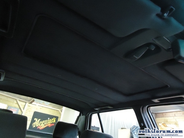

Ik ben ook momenteel opzoek naar een oplossing om mijn 5 deurs golf II te bekleden..
Eerst had ik door 1 of andere rare reden waterlekkage in mijn schuifdak als het regende, heb het ondertussen herstelt met silicoon door al dat water enzo is men hemel ookal gaan beginnen hangen..
ps; mijn hemel is half gescheurd en er zitten precies brandgaatjes in ( heb zo de auto gekocht trouwens)
Kan je normaal toch makkelijk lostrekken?

Old 18-05-2013, 09:10
jettaracing's Avatar
De stof kun je iid zo lostrekken , alleen blijft er dan vaak een laagje lijm/schuim over , deze heb ik er met een zachte staal/koper borstel op de boormachine eraf geborsteld , daarna ontvet met thinner , en goed uit laten dampen .
Daarna deel voor deel insmeren met lijm en plakken , steeds 'ribbel' voor 'ribbel' . Ik heb met wasknijpers alle randen gefixeerd .

vorig eigenaar had er een andere stof opgelegd en ik krijg die ni zo gemakkelijk los...
en krijg de vorige eigenaar ook ni meer te pakken... :-(

Zo ziet mijn hemel er dus nu uit, walgelijk
Schandalig dat er Golf-verkrachters bestaan, ik heb hem zo gekocht. ik vind maar geen 5deurs dakhemel.

[QUOTE=Ludomk2]Zo ziet mijn hemel er dus nu uit, walgelijk
Nou dan zou ik ook liever zonder hemel door het leven willen
Liever het gegons van het dak en getik van regen dan hier naar kijken
Misschien zoals hierboven vermeld? er uit trekken en opnieuw beplakken?
De walmen van bisonkit/tix zijn ook slecht voor milieu en ozon ,,, ik zou het gewoon proberen
