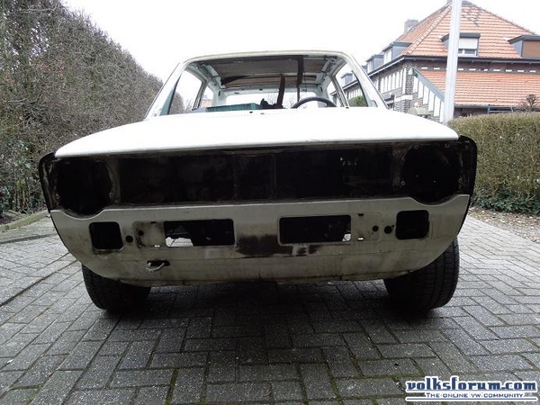

Deze gti heb ik 6mnd geleden gekocht en dacht dat ie compleet was....helaas dus.
Hij heeft bij de vorige eigenaar 16,5 jaar in een garage gestaan en er is een ander achterpaneel ingekomen jammer genoeg.
De carrosserie heb ik nagekeken op roest en hij heeft niets op een plekje van 2cm na bij de rechter veerpoot (waar het nummer staat)

Voorbumper en middenstuk grill erin (originele gti grill is onderweg)
Inmiddels heb ik bijna alle spullen compleet bij elkaar en kan ik verder met opbouwen...wat niet zo makkelijk is met een kleine dochter van 1 jaar
Ruiten in de deuren erin
Spatschermen erop
Vloerbekleding uit een '79 iger en daschboard gehaald (uit een '81-iger)
Achterklep is erin gegaan....gewoon originele kleur met originele stikker
Ik ga hem opbouwen naar een type van 1981 omdat het andere achterpaneel erin zit, de andere deuren (ophanging) en andere beugels voor het dashboard.
Verder heb ik afgelopen weekend (bij 40graden hier in het zuiden) de wiellagers voor vervangen omdat deze gewoon gaar waren, de achterlichten erin gezet...smoke achterlichten originele...en de zijramen achter met de achterruit erin gezet.
Verder heb ik de kabelboom al in de gti gelegd.
Deze komt uit een cabrio gti en helaas hebben deze kleinere rubbers in het schutbord, dus grotere rubbers hiervoor zoeken.
Volgende week woensdag komt erik me helpen met de kabelboom.
