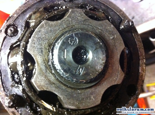

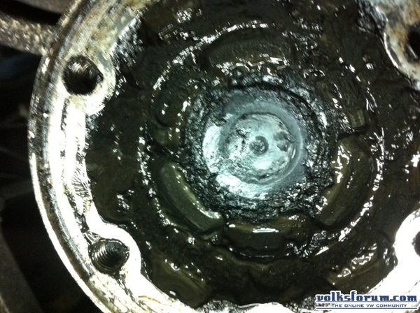

![]() Dit;
Heb ik nog niet eerder meegemaakt.... ![]() Mijn theorie; fuseekogel vervangen en de nieuwe staat iets verder naar binnen, aandrijfas loopt aan. Nu het uiteinde iets afgeslepen en het geluid is al minder, ook de kogel maximaal naar buiten gezet in de 3 gaten. Vind het niet echt leuk dat als er gewoon een nette verlagings set onder zit (ongeveer 4cm) dat je homokineet dan al in de bakflens gaat graven ![]() Voorste motorsteun was ook goed gaar trouwens, nieuwe rijdt stukken beter, nu nog een kortere as ![]()

![]() Geen idee, de ophanging is in orde, de vorige eigenaar had er nog geen last van (reed ook zelden snelweg volgensmij) en met een fuseekogeltje wisselen heb ik het ineens....Heb de oude bewaard en na gemeten, was nagenoeg gelijk qua afmetingen. Haal hem er morgen nog eens van onder om te kijken wat ik aan kan passen...denk dat er een ring achter de homokineet verkeerd om ligt ofzo...
Ik heb dit iig nog nooit mee gemaakt zo... ![]()

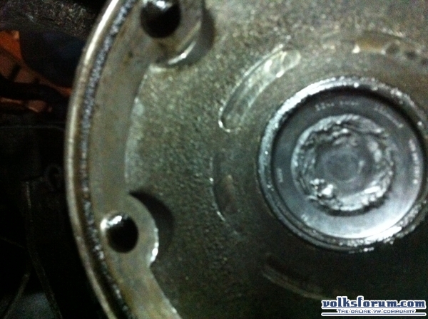

![]() Zo, afstands bus op de binnen homokineet aan de andere kant gemonteerd en afstandsring tussen de buiten homokineet weg gelaten

![]() ![]() en nu wel de correcte afstand gevonden

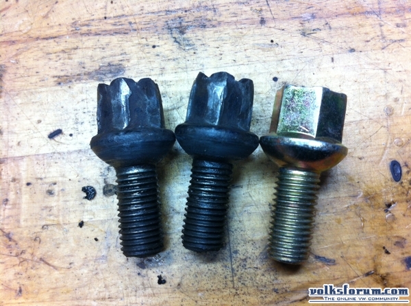

![]() Na die gewurgde wielbout zat het me toch niet lekker, de rest was ook redelijk mishandeld
![]() Nog maar eens 15 stuks erbij gekocht; Er is iemand heel dol op z'n luchttol geweest zo te zien, nu weer 16x nieuw ![]() Verder de bekabeling voor de trekhaak gesoldeerd en de doorvoer netjes afgekit ![]()

![]() Zijn bekant rond de hoeken van de boutjes
