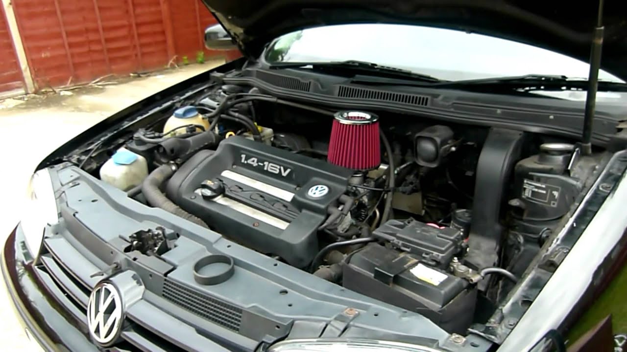

ik heb nu een los luchtfilter. maar dan vervalt de lucht bak. maar wat doe je met dat vacuumslangetje of wat het is? want die past er dan niet op. het is een 1.4

van waar je het slangetje die ik bedoel links in de bovenste hoek ziet van het lucht filter. ik zou dan zoiets krijgen. maar waar dat slangetje blijft is mijn vraag

De ori zuigbuis geeft meer koele lucht dan dit ding hoor, maar t ziet er niet zo gaaf uit zeker....?
Alles voor de gasklep is geen vacuum dus kan gewoon los hangen....

Is dat niet een vacuumslangetje die op je koud/warme lucht klep zit? Gewoon afdoppen...boutje erin draaien o.i.d.
Ik snap het wel......klinkt gewoon stukken beter zo..had het ook op m`n Lupo en op de Golf

Zoiets dus:
Klinkt lekker!
