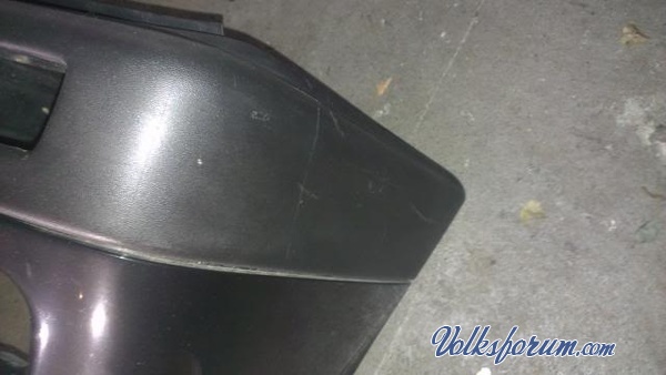

En bij een originele zie je de smeltnaad? op de hoeken van de bumper.
