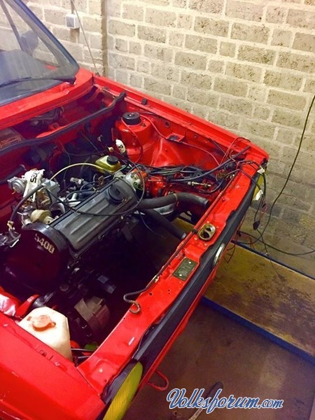

Vraagje: wat is de motorcode van die op de tweede foto?
Old 13-01-2016, 09:13
Putje Putje is offline
Join Date: Aug 2014
Posts: 263
Dat weet ik zo niet. Het is een 1100 uit een 77'er golf

gg geloof ik
Old 13-01-2016, 09:53
Van Limburg's Avatar
Join Date: Apr 2012
Posts: 2,180
Dan zou het toch FA moeten zijn niet?

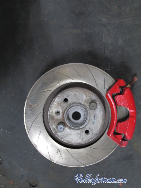

Wat voor remmen zoek je?
Ik heb nog een complete set 8l S3 remmen bijna nieuw.
Heb ook nog een set nieuwe remschijven van Bosch voor een g60 te liggen.

Ben nog even aan het uitzoeken welke maat schijven het worden. 280 of 256 ivm met aanlopen van de wielen

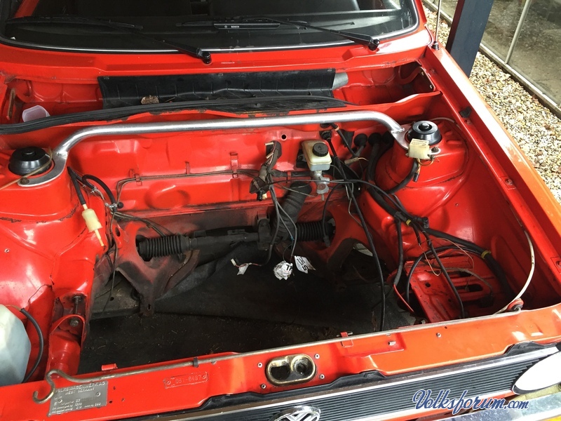

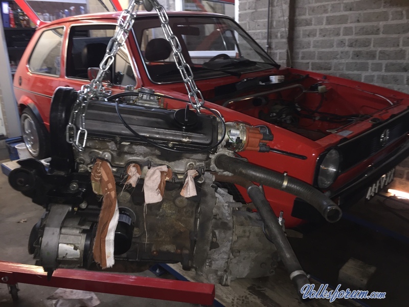

Afgelopen week mijn motor eruit gehaald en deze in de 83'golf van mijn broer gelegd omdat zijn motor niet zo goed meer liep en mijn motor is nog heel fris
die hangt weer
We liepen nog wel tegen wat dingen aan. het schakelmechanisme is verschillend. dus we hebben mijn complete schakeltoren overgezet.
op mijn motor zat geen temperatuurmeter en op de golf van mijn broer wel. daar moeten we nog even wat op verzinnen.
Hij loopt als een zonnetje
Lekker leeg zo
