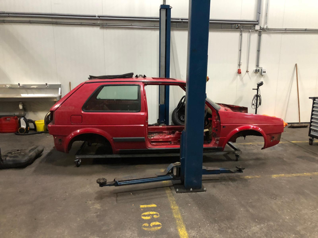

Hoi.
Ik ben Klaas Veldman en kom uit Muntendam.
Sinds kort heb ik een mk2.
Deze ben ik momenteel spuitklaar aan het maken.
Hij krijgt de kleur LC3V.
Er zit weinig roest aan, dus dat scheelt me een hoop werk.
Origineel is het een 1.6, maar wil hem volledig als gti weer opbouwen.
Ik zal jullie hulp waarschijnlijk ook nog wel eens nodig zijn.
Ik zoek terzijnetijd dus ook nog wat spulletjes.
Ik twijfel over de motor. Een pl, kr of een abf.

Is het subframe van een 1.6 hetzelfde als een 1.8 16V ?
Old 21-07-2019, 21:34
Roy16VG60's Avatar
Volksforum Donateur - Mr G60
Posts: 1,315
Ja. Alleen heeft de 1.6 geen stabilisator. Die moet je overzetten.

Een kameraad van mij heeft een autobedrijf met meerdere bruggen.
Daar staat hij.
Inmiddels een blok gevonden helemaal compleet met bak en kabelboom.
Het is een kr blok geworden.
