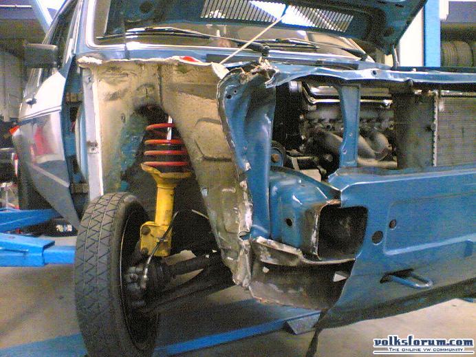

Vorige week vrijdag ben ik met de golf 1 van Dorien tegen een boom aangereden, ik ging behoorlijk vlot door de bocht, maar kwam opeens op een glad stuk terecht en klapte tegen een stoeprand en daarna tegen een boom aan. Stom, ik weet het, maar dat is achteraf, ben er goed zuur van.
Het gebeurde dicht bij huis, maar het wiel zat vast in de wielkast, wat later bleek dat het kwam door een knik in de draagarm, dus kon er in eerste instantie niet mee rijden, totdat ik een noodwiel had geplaatst wat net genoeg ruimte bood om een klein stukje te rijden.
Heb de wagen toen (vrijdagavond) bij een goede vriend neergezet bij zijn garagebedrijf. Die zondag gelijk begonnen met de schade opnemen en het demonteren van de auto. Dezelfde zondagmiddag een ander helemaal gaaf zijscherm gevonden, en andere koplampen met gewoon glas met kruis, dat heldere was toch ff te nieuw.
Na wat overleg hebben Dorien en ik besloten om maar de gehele auto opnieuw te laten spuiten.
Gisteren heb ik de kromme draagarm vervangen voor een nieuwe, ik heb ook gelijk aan beide zijden alle draagarmrubbers vervangen, tevens de toplagers/rubbers van de schokdempers vervangen aangezien de wagen toch uitgelijnd moet worden. de dynamo ook vervangen, ik had al een tijdje een compleet gereviseerde liggen.
De auto staat weer recht op zijn wielen, valt me nog mee dat er geen balken of wat ook krom zijn.

Zo zag ie eruit na de klap
Zo na demontage

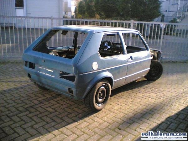

Heb nog geen fotos nadat ik de draagarm heb vervangen.
Dus zo staat ie er nu ongeveer bij.
Dus er komen en paar kleine veranderingen in als hij helemaal klaar is.

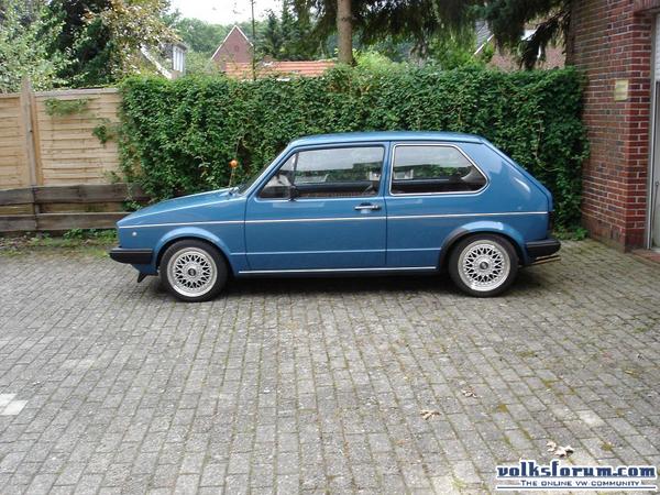

Gelukkig zaten de 2 delige bbsen er niet onder
