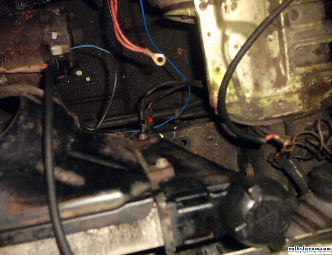

Wie kan der voor mij een paar detail foto's maken van deze motorruimte?
Vooral van de kabels naar de aanwezige sensoren en waar die kabels vanaf/naartoe lopen.
Jullie zouden mij hier erg mee kunnen helpen om m'n jetta mk1 weer rijdend te krijgen

Weet niet of het duidelijk is, hier staat een foto van mijn oude blokje tussen.. je kan hem ook vergroten. Succes! http://www.mijnalbum.nl/Album=Y3JCGPQH

Hmm ok dat is 1 draadje wat ik nou extra weet...
Iemand anders die nog foto's voor me kan/wil maken van bijv stekker op de oliekoeler en bij de radiator?(niet de fan)vooral details foto's heb ik veel an...

Ik mis der een paar maar ik heb dus een bruine en een zwarte an de zijkant van ut blok die moeten daar op die sensoren daar was ik wel achter.
De groene moet naar m'n ontsteking
maar dan zit ik nog met 2 rode en bruine bij m'n schakelpook(ex automaat)die naar voren moeten en die voor op de oliekoeler en van de radiator.

zoek ff naar het album naar mijn foto`s.....

hmm ok dat helpt al n stukkie meer, maar kan nog niet zien waar die stekker van de oliekoeler nou heen gaat... is een blauw draadje maar volgens mij zitten daar n paar andere kleuren draad tussen...

die bij je schakelpook (2 rode) moet je door verbinden en die bruine was voor de verlichting bij je pook (automaat), die hoef je ook niet meer gebruiken

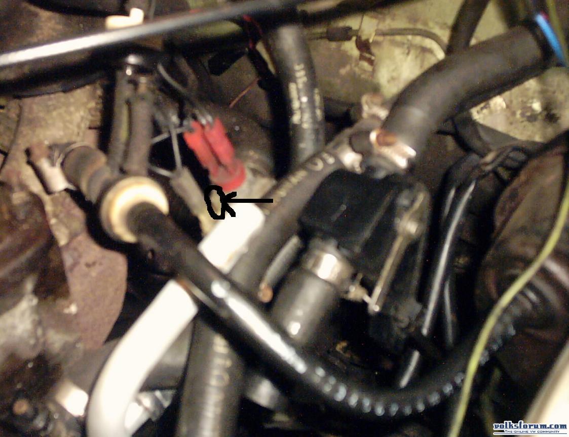

fotootje
stekker op radiateur
hier zit op de rechter puntje geen stekker, weet ook zo niet of hier nog 1tje op moet?
