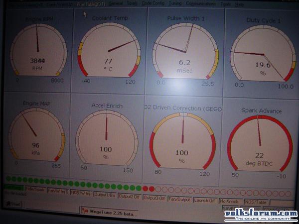

even snel wat pics..
screenshot
screenshot
wideband sonde met controller etc
