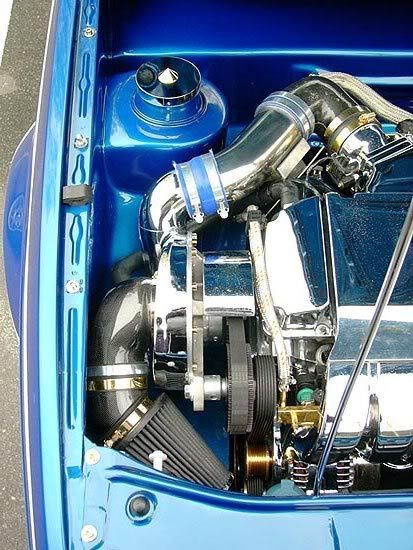

Ik weet dat ze voor beide gewoon de LMM van een VR6 gebruiken dus geen lucht stroom meter alleen beide op een andere plaats.
Z-Engineering:
Vortech zit beneden zie je niet in het scherm:
Ga wel ff verder dokteren
