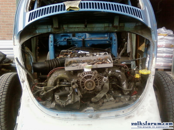

Onder het mom van foto's zeggen meer dan woorden...
Aangepast vliegwiel
Pasplaatje
“luchtgaten”
Pas hendig zat
Dit is inmiddels alweer aangepast, kleiner radiateur(2 eigenlijk). Met rond 35 mm rvs pijp naar achter

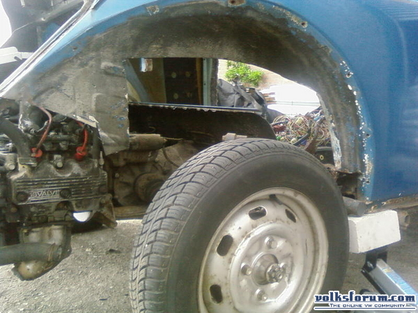

Dit maal 635 en je hebt alle rot die er in mijn kevertje zat. Altijd fijn denk je, 1 stukje rot wegslijpen kom je nog 3 platen daaronder tegen die ook weg moet en daarachter nog een klein hoekje wat weg moet. Daarnaast zat ook nog een stukje…. Maargoed idee lijkt me duidelijk
Probeersel voor een uitlaatje alsie eenmaal gekeurd is, kijken of dit een beetje herrie maakt hahaha

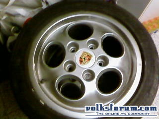

Persoonlijk vind ik dit hele dikke velgjes. Ze worden matgrijs(DONKER) alla de volvo R velgen..

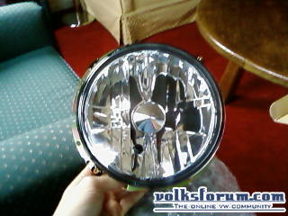

Deze koplampen komen erin(tijdje geleden gemaakt deze foto) heb er namelijk ook een setje Bi-xenon bij gekocht…!!!!!
