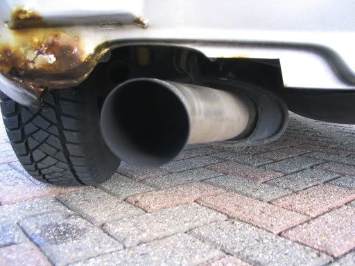

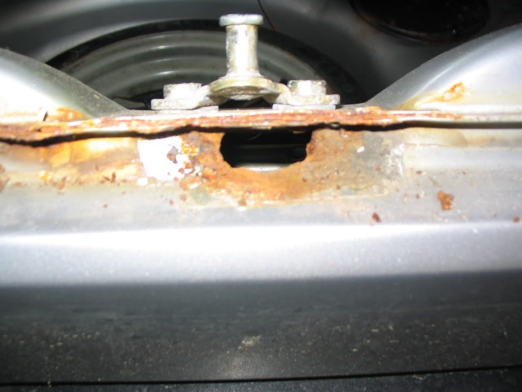

schrik niet, dit zijn foto's van 2 oude types golf 2, die allebei redelijk slecht waren
als de golf spatbordverbreders heeft, ga even naar de wasbox en kijk de wielranden goed na:
ook de hoeken van de ramen zijn slechte punten, vaak kijken de bloemkolen al onder het raamrubber uit
de onderste hoeken zijn bij hogere kilometerstanden ook vaak slecht
achterklep:
rubber van de kofferbak even lostrekken en kijken hoe het plaatwerk er aan toe is:
doe de mat even omhoog en kijk en ruik hoe het gesteld is onder de mat:
doe ook even het tankklepje open en kijk of het onder de rubber ring nog goed is
verder gewoon goed kijken en zoals iemand al eerder had gezegd: Neem iemand mee met verstand van auto's.
en nogmaals: Lang niet alle golfjes 2 zijn zo slecht als op de foto's hierboven!!!!
