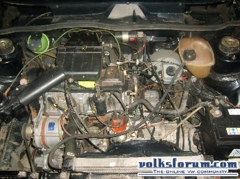

Hoi ,ben vorige week aan een golf 1 uit 1983 begonnen met opknappen .
Wat moet er allemaal gebeuren geen roest dus geen laswerk,wel effe spuiten in dezelfde kleur .
Nieuwe hemel zwart ,dus als iemand nog een heeft liggen ?
Heb verder nog problemen met de carburatie een solex 1B3 ,motor is een JB 1.5 automaat .
De carb. reageerd niet op de co -schoef of de stationaire schoef,waardoor de motor niet stationair blijft draaien .
Iemand een idee???
Auto heeft wel enkele jaren stil gestaan +- 10
Wat heb ik al vervangen
de benzinetank leeg gemaakt en natuurlijk nieuwe benzine erin
bougies
luchtfilter
oliefilter
olie
kontakten
delcokap
ontstekking afgesteld met lamp .
groet peter

Al geprobeerd leiding naar de carburator los gehad ,benzine geen probleem.
Heb ondertussen de carburateur eraf gehaald ,was zuiver als nieuw maar het membraam (deellast verijkingsklep) is verhard en kan op die manier niet goed meer werken.
Mocht iemand nog zo een menbraam liggen hebben hoor ik het graag ,weet niet of je dit appart kan bestellen .
Zit op de voorkant op de carb.met 2 schroeven solex 1B3
