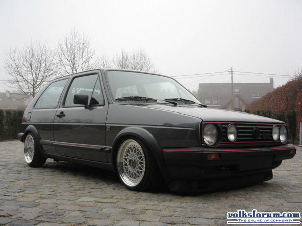

Hallo,
Ben van plan om mijn golfje 2 GTD Special (sb motor) te gaan verlagen. Ik had ongeveer 80 mm voor en 60 mm a 70 mm achter in gedachten.
Nu ben ik van plan om er 15"x7J et 38 Lenso BSX met zwart hart onder te zetten. Ik heb 195/50/15 Toyo`s.
Ik rij op het moment met de originele BBS RA velgen 15"x6J met 195/50/15 van Toyo erom.
Nu is mijn vraag hoe ver kan ik de et veranderen met behulp van spoorverbreders of een andere ET van de velg zodat de velg band combi iets verder naar buiten komt. MAAR ik wil het eigenlijk zo doen dat ik verder niets hoef aan te passen in de wielkasten of althans niets extreem.
Het hoeft voor mij allemaal niet zo MEGA extreem maar het moet er gewoon netjes uit komen te zien.
Zijn er mensen hier die ervaringen hebben met het verlagen van hun golf en met de velgen combi?
Foto`s zouden een hoop helpen zeg maar. Dus van de verlaging voornoemd en de velgencombinatie voornoemd.
Alvast bedankt.

Het moet er ongeveer zo uit gaan zien dan.

denk dat je dan beter een 185 45 15 er omheen kan laten draaien ivm aanlopen bij het sturen !

Op die foto's zitten allemaal 165-45 er's eromheen.

Ten eerste: meten is weten. Als je de velgen monteert na de verlaging kun je kijken hoe ver je nog naar buiten kunt.
7J met ET38 zal ongeveer zo breed/smal staan als de voorste wielen op de foto's van de Golf van Soersie denk ik. Achter dan 0,5 of 1 cm breder.
Foto's van mijn oude Golf 2:
Vooraan 7,5J x 16 ET30 , achteraan 7,5J ET25 m.b.v. een spacer.
Jouw 7J wielen zijn dus totaal 1,27 cm smaller, per kant dus iets meer dan 6 mm.
Je zou dus ET 24 vooraan en ET 19 achteraan moeten hebben om even breed / smal te staan als de velgen op deze foto's.
