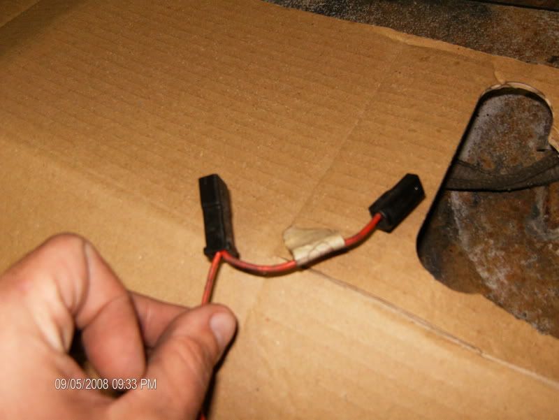

hey
Ik heb gevonden waar de 3pinnige stekker moet,
nu heb ik nog 2 rode stekkertjes,
dit dus..
ik dacht dat het gewoon een plus is die ik ergens aan de zekeringkast moet insteken?
maar als ik de kabel volg dan zou die ergens midden in de auto uitkomen, zit dicht tegen de centrale pomp..
kan iemand me helpen?
oja, en dat plaatje voor die schakelaars van de elektrische ruiten, is dat nog te krijgen of zelf maken?
Mvg

wat staat er op dat witte label/tape dan?
ik kan me zo'n kabel niet herinneren eigenlijk.

er staat niets opgeschreven, dat is zo raar, kheb het zo gekocht...
Mvg
Old 10-09-2008, 19:49
Posts: 7,531
Die stekkers zitten als het goed is aan de witte stekker[die je aan de stekker van deurpomp zet]
Daar moet constante + op staan
Ergens bij de zekeringkast een rode draad los trekken en daar de stekker met enkele draad op steken,die je los getrokken hebt moet dan weer op de stekker met dubbele draad
