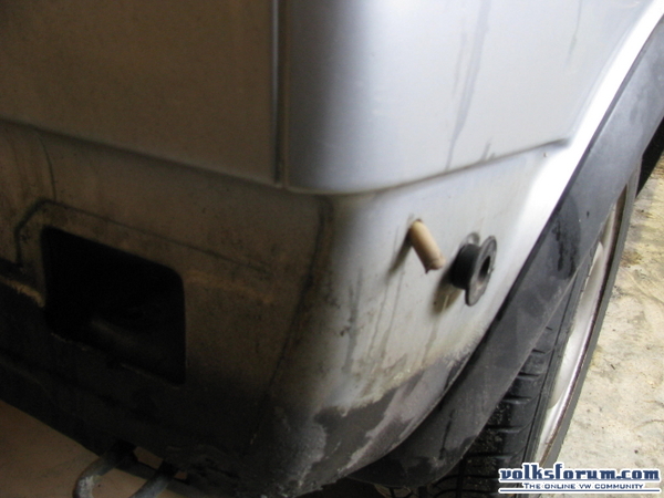

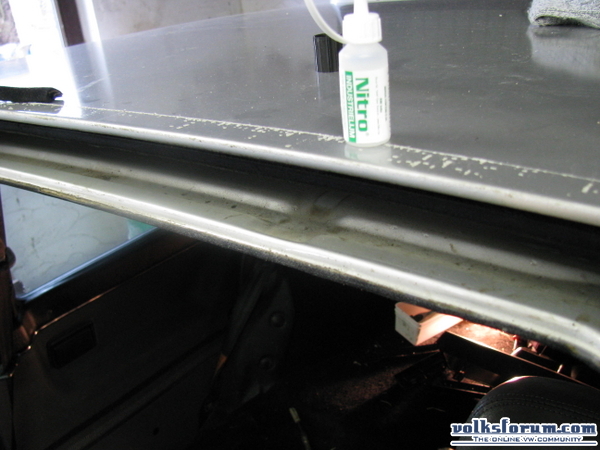

Hej hier ff update.
Nu men garage klaar is en ik de distributieriem van vrouwliefs auto vervangen heb kon ik vandaag eindelijk eens tijd maken om de dakhemel eruit te halen en alles na te kijken.
Slangetjes bleken niet los te zijn maar verstopt.
Dus eig dakhemel voor nx eruit gehaald maar dan kon ik zeker kijken of het klopte.
dakhemel laten zakken langs kofferklep en dan zie je de 2 afvoeren bovenaan in de stijlen gaan.
En de bumper eraf voor de afvoeren vrij te kunnen blazen.
ff doorblazen. niet teveel druk zetten in begin.
klein compressor voor zo een jobkes
Daarna hemel terug inbouwen en terug aflijmen aan dakgat
en dakje dicht. Lijm resten moeten nog verwijderd worden.
Das van de ducktape van het afplakken voor het slechte weer.
Het blijft men daily natuurlijk.
Grtz jel
