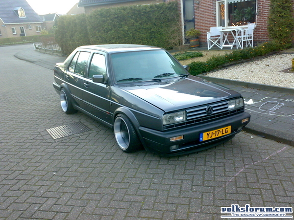

G60 randen

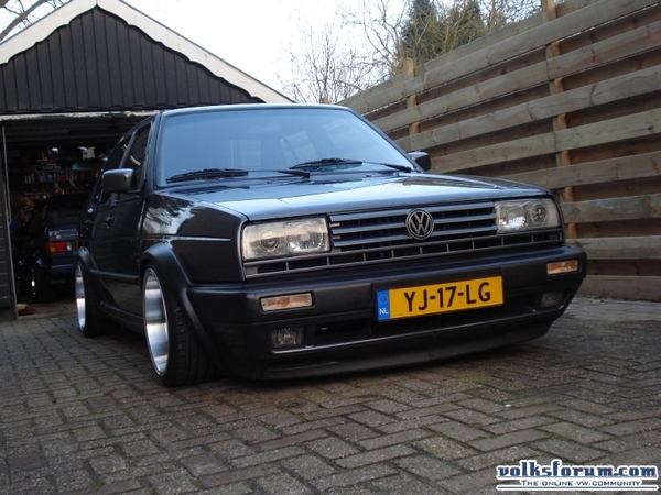

gewoone randen

volgens mij zijn de dorpelranden wel uit te wisselen..

De dorpels zijn gelijk aan elkaar ,van zowel de g60 als de gti , en ook de jetta;s na '90 hebben deze zelde dorpels !
Er zit alleen verschil in de wielbogen ,daar is de g60 versie breder van ,zowel voor als achter .
De gti versie van de wielranden zijn gelijk aan de jetta wielranden ,alleen zijn daar de achterste wel weer anders .

dus kort gezegd
dorpels allemaal hetzelfde
lijsten op deuren en schermen smalle versie zijn hetzelfde.
alleen verschil in breedte tussen gti en g60 randen...
