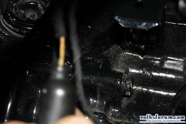

Er ligt nog een gele kabel.Kleur is beetje wazig op de foto, maar hij is echt geel! Waarvan is deze?
Vraag4:

Vraag 3: de gele draad is voor de 1.8 bar oliedrukschakelaar (kleur wit) op het oliefilterhuis.
Vraag 4: rood gele draad is idd voor de kvs temperatuur dus die zit goed.

vraag 3... Dat is dus die druksensor kabel die vermist was.... leuk als je schema's hebt waar je de kleurcode niet meer van kunt lezen als je inzoomt.

De 1.8 bar oliedrukschakelaar is dus de voorste op het oliefilterhuis?
