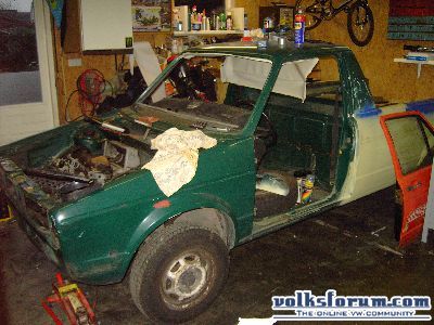

heb gister afscheid genomen van de donor. en dit is mijn project Last edited by ewcaddymk1 : 03-12-2011 at 16:30. |
![]() valt op zich nog wel wat mee denk ik een gewone diesel ombouwen naar 1.6 td is op zich niet zo veel werk alleen de motorsteunen omzetten en der in hangen en het plaatwerk moet strak gemaakt worden en dan rollen maar.
er moet een klein stukje onder voorruit gelast worden maar dat is ook het enige maar zal eerst al blij zijn dan ie rijd en dat er kenteken op zit maar ja als je alles in de avond uurtjes moet doen gaat het ook niet zo snel. o ja hij staat in twyzelerheide. |

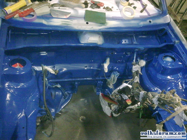

![]() Hier nog even een update:
valt altijd tegen al denk je nog zo'n harde auto te hebben ![]() ![]() eerst maar even fixen met dank aan buurman ![]() ![]() ![]() schroefset eronder en achteras op de veren ![]() de motorruimte ook maar even in de kleur voor ![]() Na ![]() wielkuipen in de kleur ![]() zo nu eerst het hok maar weer in ![]() |

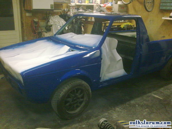

![]() gisteren de eerste keer de kleur erop morgen schuren en dan nog een keer

![]() Quote:
gewoon een potje blauw RAL 5010 bij Nicolai uit drogeham gehaald en een paar mooie rollertjes. het was eigenlijk een beetje te koud in het hok dus de verf wou niet mooi vloeien dus is een lekker sinnasappel huidje geworden dus ben nu drukbezig schuren om alles weer mooi glad te krijgen. dan volgende week maar even een kachel regelen. |
