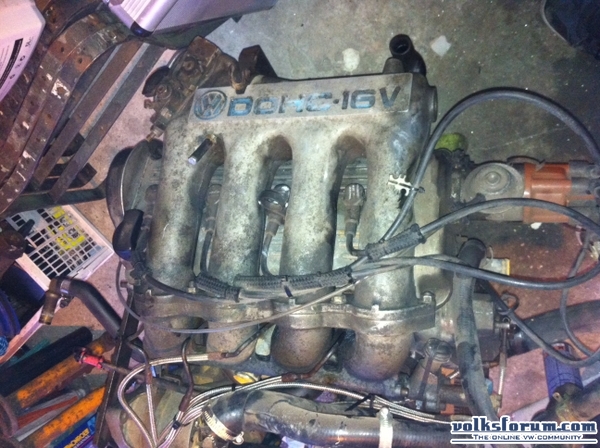

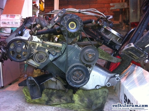

Nu zitten er een aantal dingen op die er niet af fabriek onder horen te zitten..
afgedopt ventieltje op de inlaat:
mij onbekende motorsteunen:
Lijkt wel alsof het achterin een luchtkoeler heeft gelegen..

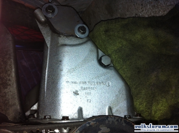

vw nummer 068 108 603:
Weet iemand er meer van?

heeft zo te zien achterin een t3 gelegen.....

dat verklaart waarschijnlijk waarom er niks meer van de koelslangen klopt.
deels verknipt etc.
Heb het voor weinig kunnen kopen dus ik lig er niet wakker van, de originele carterpan is erbij.
wel mist het rubber gedeelte tussen de inlaat en spinnekop. en de kabelboom+comp.

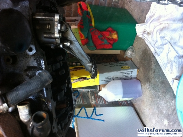

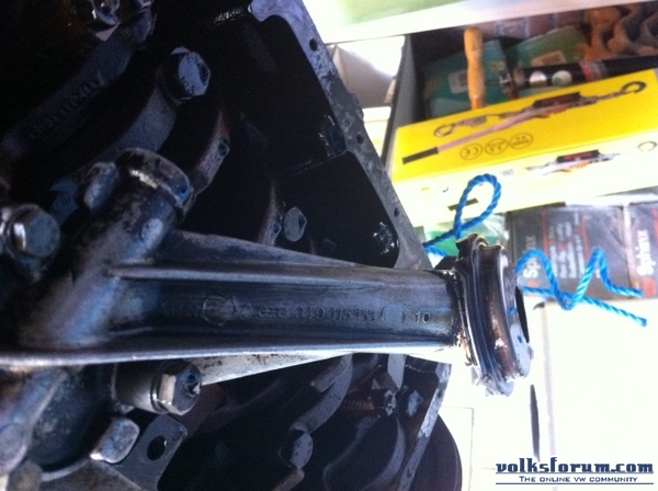

Vandaag het Blok opgetakeld en de originele carterpan eronder willen zetten. Valt me op dat de oliepomp nogal laag uitkomt...
Is het inderdaad zo dat dit van de T3 is, en ik een andere pomp moet hebben, of kan ik het aanzuigbuisje enkel vervangen?
want als ik zo kijk lijkt alleen de aanzuigbuis recent geleden ge(de)monteerd te zijn.
onderdeelnummer: 049 115 153

De pan past wel gewoon, maar geen idee hoeveel ruimte er is om olie aan te zuigen. Hoeveel mm/cm is dat normaal?
Verder is dus de t3 meuk eraf, nieuwe pijlstokhouder erin want deze was ook vervangen door een small-block pijlstok.
carterpanpakking en tijdelijke olie liggen klaar om te gebruiken.
nog even een pijlstok en bijhorende oranje pijlstokgeleider bestellen dan is carterpan/olie afgerond.

Weet wel dat bij m'n vr6 en m'n abf die aanzuig van de olie ook zo goed als tegen de bodem van m'n carterpan zit..

Oliedruk bleef daarbij wel goed?
