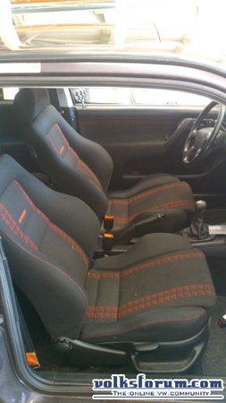

* Golf 3 recaro
Foto's:

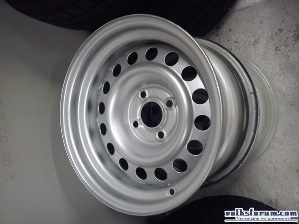

Hier een foto van me verbreed staal is inmiddels verkocht
Golf 3 gti edition interieur

Maar ik.vind 14 inch verbreed staal wel gaaf staan onder een mk2.

Foto geplaatst van me verbreed staal.
