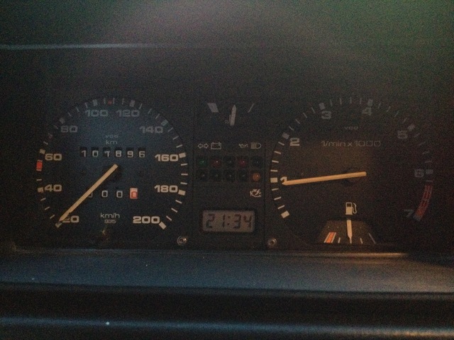

Hoi,

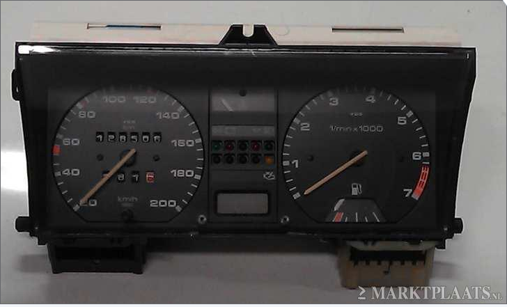

Ik ben van plan een een teller met toerenteller in mijn Golf 2 1.3 van 1990 te zetten, ik had er 1 gekocht met 1 stekker op de bonnefooi maar ik heb er 1 met 2 stekkers..
Nu kwam ik deze tegen maar kent iemand dat gele lampje met de katalysatortje er onder?
Zoja kan ik dit gewoon monteren zonder gekkigheid?
Vriendelijk bedankt

Is een lampje als er storing is met de motorelctronica
Gaat gewoon passen

Ik ben het met "golf mkII 16v" eens, volgensmij een motor managment lampje.
En volgensmij heb je een klok met mfa gekocht ?
Vandaar de 2 stekkers
Grtz, Ramon

Ik heb m nog niet gekocht anders had ik het wel getest ;-) ik sta op het punt deze te kopen.
Deze heeft geen mfa en 2 stekkers heeft daar ook niks mee te maken dat is het verschil tussen oude en nieuwe types volgens mij!?

Kijk de rechter stekker is voor de toerenteller en je brandstof en koel temp wijzertje, de linker stekker is volgensmij toch echt voor extra functies, kan het nog eens na zoekken
staat namelijk ook op de blauwe printplaat.

de versie met 2 stekkers is van de oude kabelboom (VOOR 1988 denk ik)
deze heeft 2 vlakke stekkers met 1 rij connectoren in
de versie met 1 stekker is met de nieuwe kabelboom. deze heeft 1 stekker met 2 rijen pinnetjes in. heeft evenveel aansluitingen als de oudere versie, alleen is alles hier in een nieuwe connector gegoten. ook de printplaat intern van toerenteller enzo is anders en werkt anders met de nieuwe kabelboom en zekeringkast.
ik heb een versie met nieuwe stekker proberen ombouwen naar 2 stekkers (de draden anders aansluiten) maar mij is het niet gelukt. de toerentellerprintplaat zelf wou niet werken op mijn auto. heb dan maar een originele toerenteller met 2 aansluitingen gekocht en gemonteerd.
voor de ledjes zijn er verschillende versies geweest. sommige hebben een rood ledje van water in het midden, andere hebben het in de temperatuurmeter zelf ingebouwd staan. sommigen hebben een klein digitaal klokje onderaan, en de benzinetankmeter in de toerenteller, andere hebben de benzinemeter waar u klok nu staat.
dat ledje is gewoon van motorstoring en had evengoed in het midden kunnen staan. t zal misschien niet werken in u auto, maar het dashboard en toerenteller zouden wel moeten werken

De golf is waarschijnlijk in 1990 op kenteken gekomen, wie weet hoelang deze in de showroom heeft gestaan... Deze kan dus best nog een 2 stekker aansluiting hebben.
Nieuw type kabelboom begint medio 1989, er staat dan ook "central electric" op het dash bij de zekeringkast.

Ik was er vanuit gegaan dat ik 1 stekker zou hebben dus een gekocht via marktplaats
Maar toen ik de oude eruit wilde halen om de km teller ook weer om te wisselen zag ik dat ik 2 stekkers had km teller omwisselen omdat de mijne nog maar 1 ton op de teller heeft deze kunnen ook omgewisseld worden toch?
Dokter D heeft gelijk bij mij staat er geen "central electric" dus hij zal wel even gestaan hebben
Bedankt ik ga deze teller aanschaffen ik laat weten hoe het afgelopen is!

Werkt perfect,
Meteen mijn eigen teller omgewisseld met de oude omdat het 20.000 km verschil in zat.
