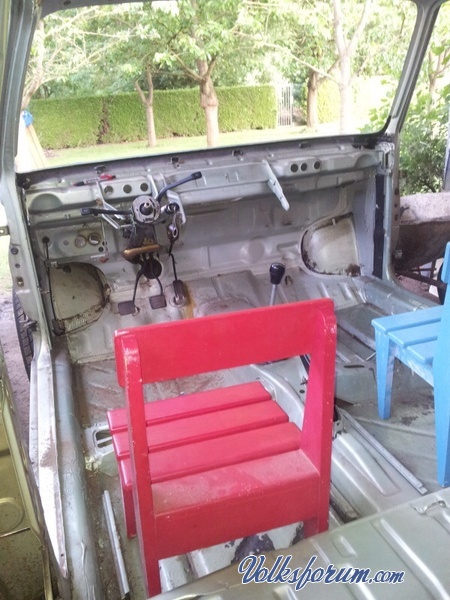

Begin post is aangepast(foto's)
Vandaag dan het dashboard er uit gehaald. ging toch niet zo heel vlot..
Jammer dat met die radio zo gekloot is.. Geheel verknipt daar..
Pompje van ruitensproeisel werkt nog, heb ik ook door gemeten.
foto zonder dash
Stoeletje doet het em

Volgens mij is het helemaal geen slechte basis die je daar hebt, zoals ik de foto's beoordeel.
Kabelboom is meestal verknipt bij de radio. Zolang de rest goed is, zou ik me daar niet druk om maken.
Mooie bestuurderszetel idd

Heb wel tijd gehad voor de kabelboom, condensator, kachel en ruitenwisser mechanisme er uit te halen.
De foto:

Golf club "IKEA"
