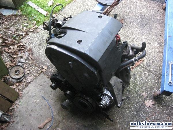

- Kan iemand bevestigen dat het vliegwiel op onderstaande foto, inderdaad van 1.6TD is?

het vliegwiel wat je laat zien is idd dezelfde als gebruikt bij td,dus dat is goed.

Vliegwiel is toch van een AUdi 1.6td, en naaldlager is toch niet zichtbaar met vliegwiel er op of?
Of moet je dat naaldlager zien zitten met alleen de drukgroep eraf?
Ik heb hier wel een naaldlager nieuw liggen maar garagist zei dat deze niet nodig was, althans dat de oude nog goed is.

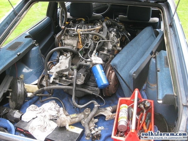

Paar plaatjes die ik van de 80 heb":
Filmpje waar je misschien oliefiltersteun kan zien: http://www.youtube.com/watch?v=FpvCLw5LrgI
Johan VVT heeft er een fatsoenlijk inlaatspruitstuk op gezet.. (had ik de koppeling ook maar door hem laten doen.. Grrr)
Lijkt me wel een lengteblok te zijn; motorsteunen, brandstofpomp-gaskabel ding, enz..

Wat je zelf zei, alle lengte-delen zijn op het blok gezet, motorsteunen etc passen er zo op, uitlaatspruitstuk van een 1.6TD etc. Gaskabelding is overal hetzelfde...
