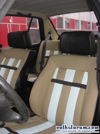

Originally Posted by JurjenV
Wat is dit dan
de showcar
je interieurtje zit er in.. omdat het maar niet droog werd buiten heb ik vrijdag maar een scania uit de werkplaats getrokken en het binnen gedaan

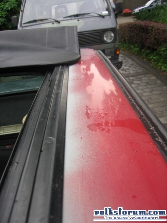

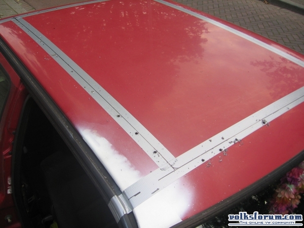

Ik hoop niet dat Zoltan het erg vind maar ik zet ff een kopie van onze pm's hier neer omdat hij niet de enige was. denk dat de slopen leeg zijn binnenkort, want ik heb dit verhaal de afgelopen weken al 3 keer getikt
Dus ik dacht. Makkelijker als het hier ook staat
Originally Posted by Zollie
hey jaap
ik ben van plan om een twingo dak in mn santana te zetten. jij hebt dit al eens gedaan bij de jetta, toch?
is het te doen (ja want het kan), kan je gewoon lijntjes overtrekken en uitzagen, of is het een erg grote klus?
en heb je misschien een foto van de binnenkant van je dak? hoe heb jij je hemel gedaan? gewoon weggelaten?? of helemaal afgewerkt??
groeten, Zoltan
Ja in principe valt het allemaal erg mee.
Het dakje bestaat uit 2 frames. een op het dak, waar de stof op zit. en 4 alu latjes die in elkaar haken voor de binnenkant. Het bovenframe heeft een stuk of 30 boutjes. als je het frame goed midden op het dak hebt gezet na het meten, kun je het beste deze boutjes overnemen op het dak met een stift. vervolgens boor je gaten voor de boutjes. en laat je het dakje op je daak zakken. vervolgens kan je aan de binnenkant van het frame het dak aftekenen.
Je haalt het dak er weer af en ziet dat aan de binnenkant van het frame een rubber band loopt voor de afsluiting. deze staat ongeveer een halve cm van de rand. dus deze neem je over op je afgetekende dak (een halve cm groter maken dus.) vervolgens de zaag erin et voila. De Santana zal iets groter zijn dan de jetta dus misschien dat het binnenframe daar wel vol past. maar bij de jetta heb ik de hoeken moeten afslijpen om binnen de verstevigings balken te vallen.
Vooralsnog heb ik het nog niet afgewerkt. omdat de auto toch kapot staat. maar ik ben van plan de oude hemel gewoon om het frame heen te boetseren..
tot slot wat foto's:

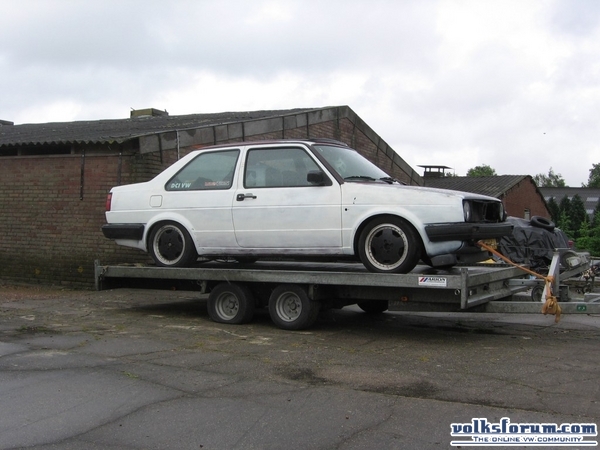

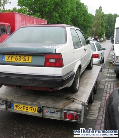

Old 26-05-2009, 21:21

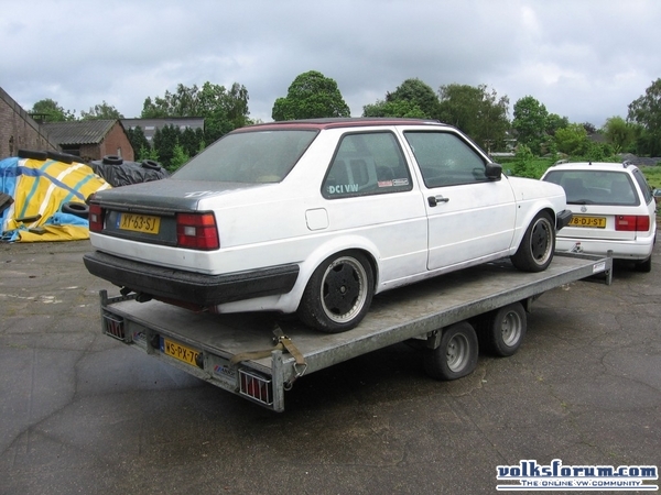

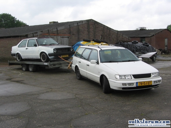

laatste post een jaar terug...
met de vraag wanneer het nieuwe blok erin gaat...
antwoord: GEEN IDEE
Maar hij is wel weer eens buiten geweest vandaag
en ik vond die trailer al zoveel enger rijden met de Jetta t.o.v. de Scirocco erop...
ben blij dat we heelhuids zijn aangekomen..

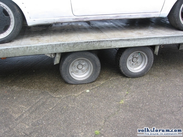

  #138
Old 26-05-2009, 21:23
en je hebt gelijk Marc, we zijn al uit DenHaag vertrokken met een lege band....
