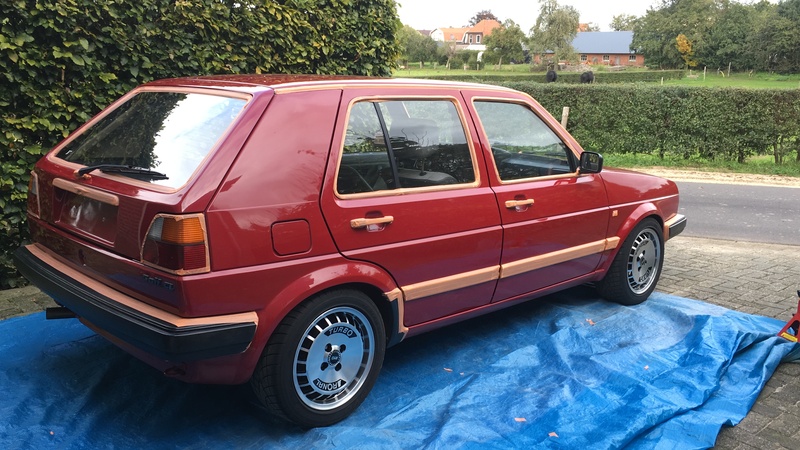

Weekje vrij van werk, dus vol gas met de auto(‘s) bezig!
De Scirocco R van mn vriendin voorzien van een CTS Turbo intake en R8 Bobines, en tevens een zwaar nodige wasbeurt gegeven:
Daarna mijn rode geval even flink onder handen genomen.
Auto eens goed gewassen, en de dag erop begonnen met een flinke detailing. Gekleid met Gyeon Q2 Clay, daarna 2 uur aan het afplakken geweest en de hele wagen machinaal gepolijst. Was ook wel hard nodig gezien de lak op sommige plekken echt roze begon te worden.
Hele oppervlak voorbereid met Q2 Prep en daarna in de Q2 Mohs glascoating gezet. Op het moment staat ie lekker warm binnen te drogen, minimaal 12 tot 24 uur volgens de specificaties. De glans die er op trok is echt enorm, ben echt heel benieuwd naar het eindresultaat van deze coating!

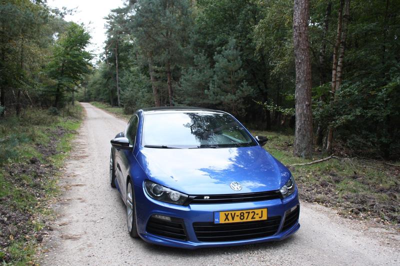

Nog geen filmpje, dus maar even een zoethoudertje van de Scirocco
Binnenkort ook nog een kleine remmenupdate hier!
