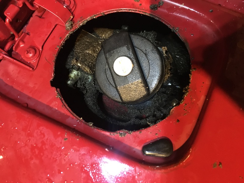

Bovenstaande leiding naar de rembekrachtiger past eigenlijk verrassend goed! Beetje passen en meten hoe die het beste langs de slangen past maar hij zit er nu netjes in! Aan een ieder die zijn Mk2 dagelijks rijdt, niet vergeten hier eens regelematig schoon te maken hé ![]() (Dit is ongeveer na 1 maandje) ![]() ![]() |

![]() Daar zit normaal toch een rubber overheen die de tankdop beschermt als het ware? Valt in de naad bij het klepje. Maar idd de vuilophoping is daar altijd veel. Kun je vaak bij de gordelpunten in de wielkast (binnenkant kofferbak), al zien. Als daar al blaasjes zitten, weet je zat
'88 Golf II VR6 '91 Golf II G60 '86 Golf II 16V New Project |
#740
![]() Quote:
