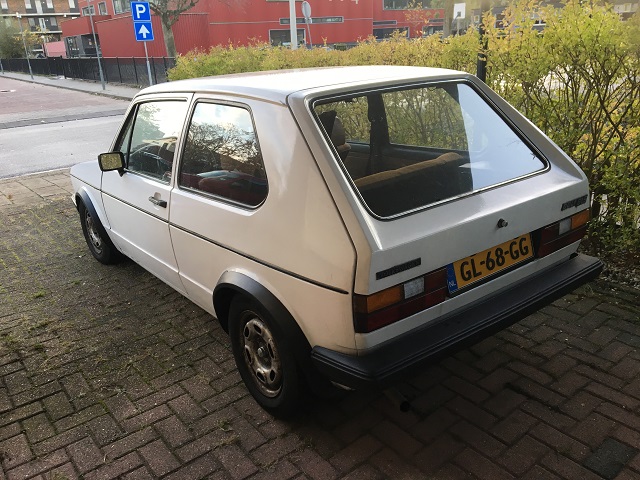

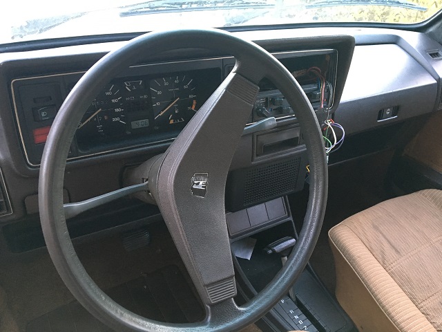

Na lang wikken en wegen toch maar aan mijn eerste project begonnen. Na goed rondkijken kwam ik een witte GLS 1.5 automaat uit 1980 tegen waar ik wel wat in zag/zie. Op een paar stukken plaatwerk na goed hard en een bruin interieur in zeer goede staat. Geen kapotte bekleding maar enkel een beetje uitgerekt. De vorige eigenaar had de auto(inari silver) overgerold met alpine white.
Hij gaat Manilla green worden. ik twijfel nog wel tussen enkel zwarte strips of chromen rondom.
Schijfremmen rondom. girling54 en Girling38 achter.
Orgineel bruine interieur maar wel gecleaned en opgeknapt uiteraard.

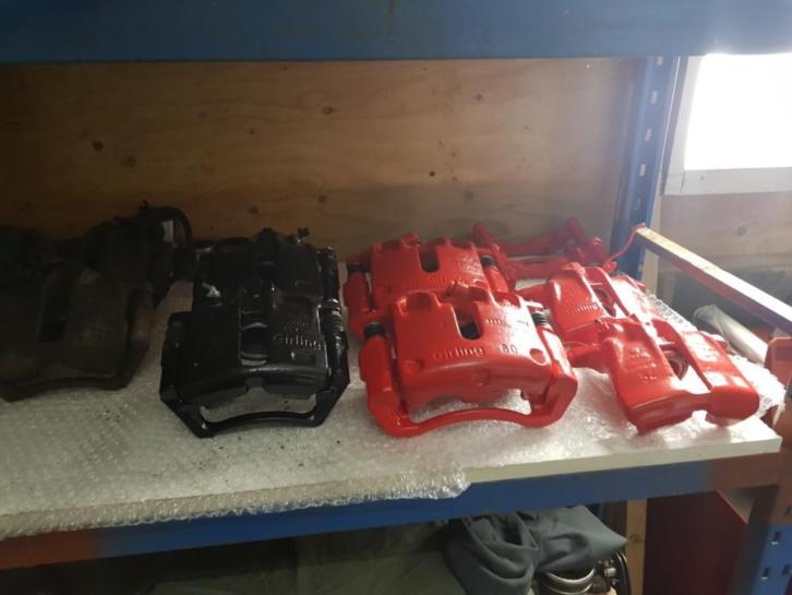

Remklauwen voor zijn klaar! Zondag de klauwen ophalen:

FF een kleine update:
Alvast 1 van de 2 webers uit elkaar gehaald voor revisie. Volgende week ga ik al wel vast wat spullen bestellen waarvan ik zeker weet dat ik ze nodig heb waaronder een venturi 36 voor beide.
De kelken die erop zitten vind ik zo niet mooi. ik ga ze aanpassen en laat ze goed lassen. Daarna laat ik ze verchromen.
Ik had ook een mk2 gti 16v achteras met schijfremmen van iemand overgenomen. (schrootprijs met de lichtmetalen velgen er nog op haha)). Jammer genoeg blijken er Girling36 onder te zitten en zoals ik overal lees zijn die niet al te best, toch?
De astappen waren wel prima en na intensief ontroesten in de lak gezet.
De G60 remklauwen zijn prachtig geworden. Gestraald, zwart gecoat en gereviseerd. Een stel mooie 280mm geperforeerde schijven en een set g60 adapters is nog wat ik zoek. Foto van de klauwen komen deze week!
