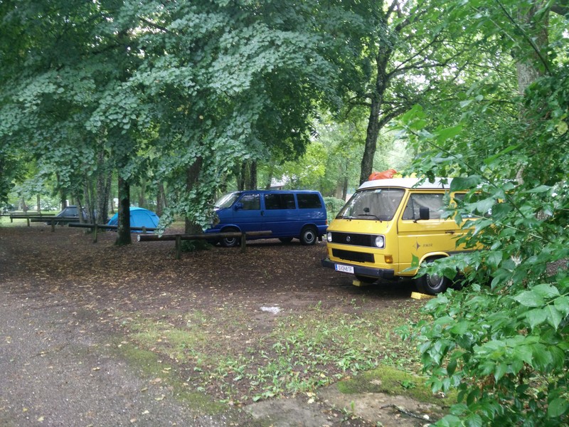

Even mijn topic updaten, anders ga ik zover achterlopen dat ik geen zin meer heb om het bij te werken.
Laatste update was net voor de grote vakantie zag ik. Daarna zijn we naar Noord Spanje vertrokken en van daar (weer sloeg om) doorgestoken naar Zuid Frankrijk. Geweldige vakantie met veel bestemmingen en zo’n 5000 kilometer gereden. De bus trekt veel bekijks en aandacht onderweg en op de camping dus veel aanspraak.
Afgelopen winter wat foutjes hersteld die ik tijdens de vakantie geconstateerd had. Zo bleef de (nieuwe) kleppendekselpakking olie lekken. Dat kwam omdat ik de carterventilatie te beperkt had met een reduceerstukje.
Heb ik de startmotor letterlijk moeten hotwiren omdat deze op sommige momenten via de sleutel niet rond wilde. Herhaaldelijk dichtklappen van spiegels door snelheid, tegenliggers of vrachtverkeer. Piepende schakelstangen. KVS liep soms uit expansie dop, kwam er achter dat de T3 naast een vaatje nog een overloop vaatje heeft die ik wel gekregen had bij de bus maar niet over nagedacht. Nog wel wat dingen maar niets schokkend of waardoor ik niet door kon met een snelle fix.
Kleppendeksel vervangen & alles weer vetvrij gemaakt. Het wordt heel snel smerig met een olie lekkage.
De rode draden rechts was tijdelijk mijn startmotor fix op de camping gemaakt. Ook nog een paar keer nodig gehad in de file (heb wat file gehad op terugweg niet normaal). Zo gedaan dat ik bij het rechter achterwiel even 2 draden tegen elkaar kon houden en gaan want met alle spullen achterin komt je niet makkelijk bij de motor.
