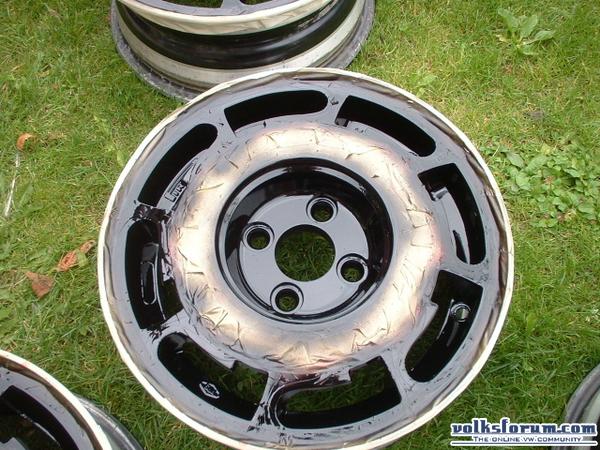

Polijsterkees die al wat op zijn naam heeft staan deed het spuiten als laatste zie onderstaande post:
Originally Posted by polijster kees
vanmiddag tommy zijn wielen gespoten
hier een paar fotos
nu alleen nog even uitpakken en netjes afwerken en bijpoetsen
en dan mag tommy ze weer ophalen
tenminste als ze klaar zijn
